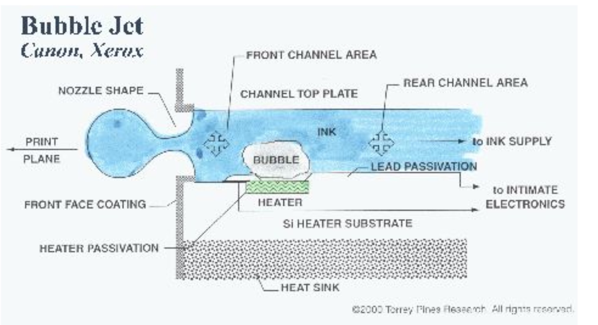

WWM, в вашей схеме опечатка .
У canon линия канала с нагревателем имеет форму буквы " Г "
Ну, правильно!
Посмотрите еще раз.
Схемы из монографии по струйной печати. Мы только фломастерами раскрасили

WWM, в вашей монографии линия канала canon нарисованна в виде буквы " I " .

| Сообщение #30 Отправлено 11 июля 2015 - 17:30
в вашей монографии
Она не наша, американского института какого-то.
А вот и нет. Это у Вас в ролике буква I - нагреватель и траектория капли на одной прямой.

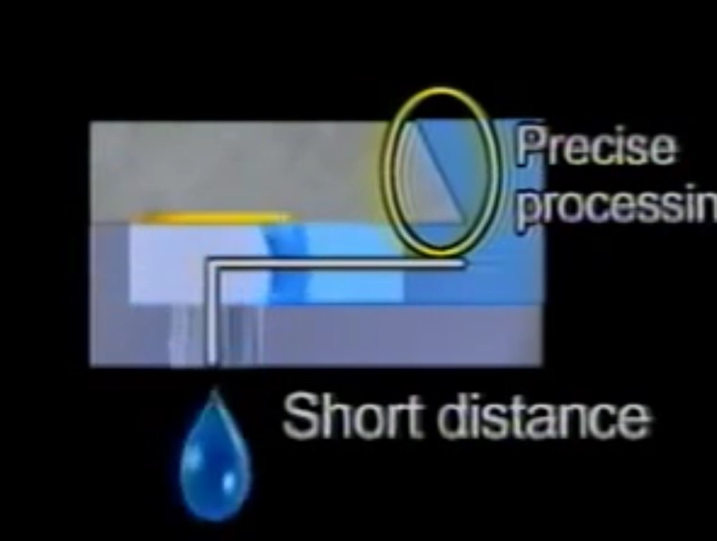

WWM,
Ролик
Ваша испанская схема
И где тут в нашем ролики " I " ?
Это у вас на схеме .
Ролик
Что за ролик? Какой-то испанский что ли
Вы что не знайте испанский ?
Дождись ...
Ну елки-палки. Проведите линию от нагревателя к капле.

WWM,
Причем тут линяя каппа - нагреватель ?
Я говорил об форме канала .
На ролике он имеет изогнутую форму в виде буквы " Г " ( канал - нагреватель в угле канала - дюза ) .
У вас на схеме он имеет линейную форму в виде буквы " I " ( канал - нагреватель на стенке канала - дюза )
| Сообщение #38 Отправлено 11 июля 2015 - 18:41
Так чего ругаетесь, если говорите о форме канала, а мы о том, что нагреватель и капля лежат на одной линии?
На городі бузина, а в Києві дядько.
Но за ролик спасибо. В самом начале действительно было показано, что носик повернули на 90 град. по сравнению с тем, что было. Значит, наша книжка с азами струйной печати (с нее начинали!) уже местами устарела.
Но чей ролик? Самого кэнона? что-то не понятно.
