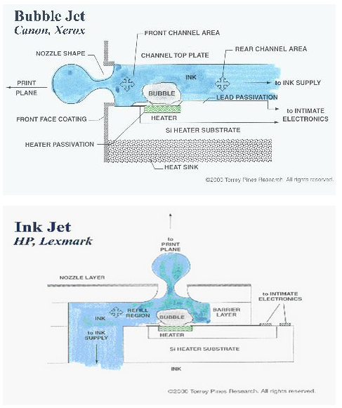

Slava2,
Всё из-за " взрывных " своиств технологий печати .
Зато canon присуще та самая фотографическая зернистость которая есть при термоэлектрическом печатном процессе .
SCORPIC, ты сам когда какой canon порекомндуешь ?
Чтобы печатать фото , без ПЗК ( нужна СПНЧ ) , нормальные чернила и цветопередача ?
Только чур без " canon лучше всех на свете " ... А вот честно и прямо .
На кеноне нет артифактов типа микрополос.
combain, может это ты путаешь с другим собратом...с НР.
Кенон распыляет, но делает это довольно точно, в отличие от НР. Наверное какая то динамика струи другая. Короче...поставлю в понедельник микроскоп и сделаю сравнительные фото. На сканере этого не видно.
| Сообщение #16 Отправлено 11 июля 2015 - 17:05
Slava2,
Нет , не путаю , это есть в ряду технологий печати .
И в HP и в canon работает по принципу нагрева чернил ... А этот процес печати всегда сопровождается микровзрывами .
Slava2, набери в шприц воду и подержи иголку над пламенем свечи .
Вот так работает принтер canon

WWM, но Вы же мне советовали..а Вы для меня в авторитете
да ладно...что вы дюзы с баяном смешиваетте

Slava2,
Серёзно .
Попробуй .
Только ещё и очень медленно дави на поршень шприца .
да ладно...
Серёзно .
Попробуй .
| Сообщение #20 Отправлено 11 июля 2015 - 17:11
Это точно.
Видимо, нагреватель на одной линии с траекторией капли или под 90 град. все-таки играет роль.
