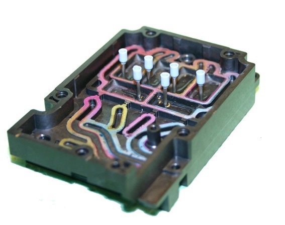

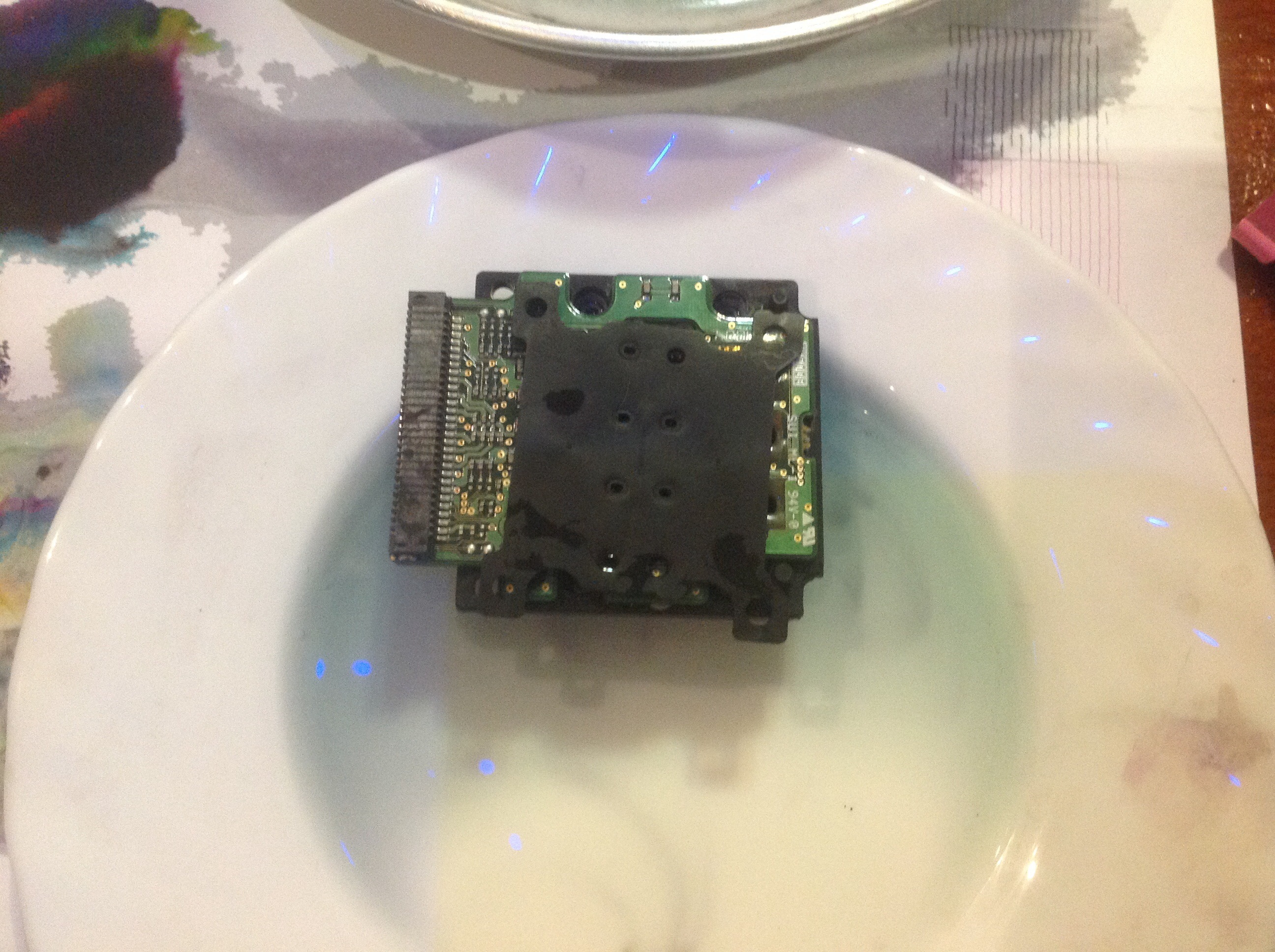

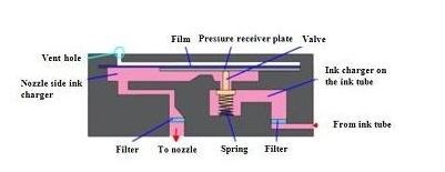

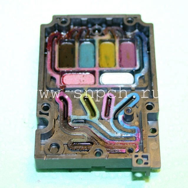

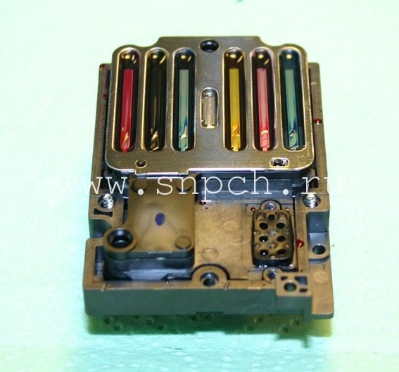

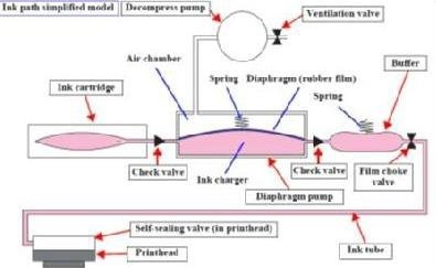

|    Сообщение #48 Отправлено 12 июля 2015 - 16:04   combain
localhost, аргумент - система обратных клапанов и отсеков магистрали подачи чернил к ПГ .
Система мембранных насосов для создания давления в системе и перекачки чернил .
Система буфера для гашения резких скачков давления .
Система демпферов полотерного типа работы в ПГ с воздушными приводами клапанов .
И схемы как иконы .
Прикрепленное изображение: image.jpgПрикрепленное изображение: image.jpg
Прикрепленное изображение: image.jpgПрикрепленное изображение: image.jpgПрикрепленное изображение: image.jpg

Вот кстати сама ПГ серий РХ/TX 7xx / 8xx ( без демферного блока на ней ) .
Фактически такая же ПГ и на новых ХР ... Просто без тракта подачи и с другим расположением контактов на ней .
