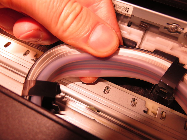

Bers, покажите фото этого канала .
Может вы говорите об воздушной трубке линий декомпрессора в которой вообще не должно быть чернил .

Bers, всё , вижу .
Хм ... Вставьте ПЗК со своими чернилами ( или новые 100% картриджи ... Точно не помню что у вас ) и в print help запустите прокачку чернил .
И всё , можете дальше использовать МФУ как хотели

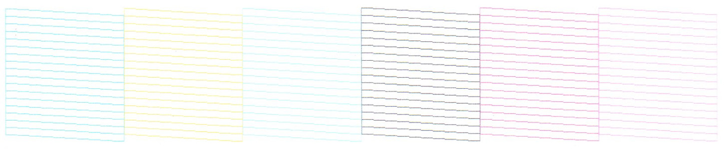

Тест дюз хорошо бы ещё глянуть .
Это потом будет целая история его выгнать ...
Кстати , заместо прокачки вы можете сделать 5-6 прочисток с паузами 10 мин между каждой .
Этого тоже будет достаточно что бы выгнать воздух и заполнить систему .
воздушный карман довольно таки большой, на всю длину видимого шлейфа.

| Сообщение #26 Отправлено 11 июля 2015 - 13:40
Пришлось помучаться.
После первой прокачки чернил в жёлтом появились пузырьки. На тесте дюз жёлтого вообще не было, на мадженте не было половины.
После второй прокачки, вроде, всё нормально. Пузыриков нет.
Все дюзы сработали.
Сканер, правда, что-то не очень отсканировал. Все полоски тонкие, чёткие и ровные.
Все дюзы сработали.
| Сообщение #27 Отправлено 11 июля 2015 - 13:56
Bers, нормальный тест. Чернила-то в шлейфе появились, в мадженте?
