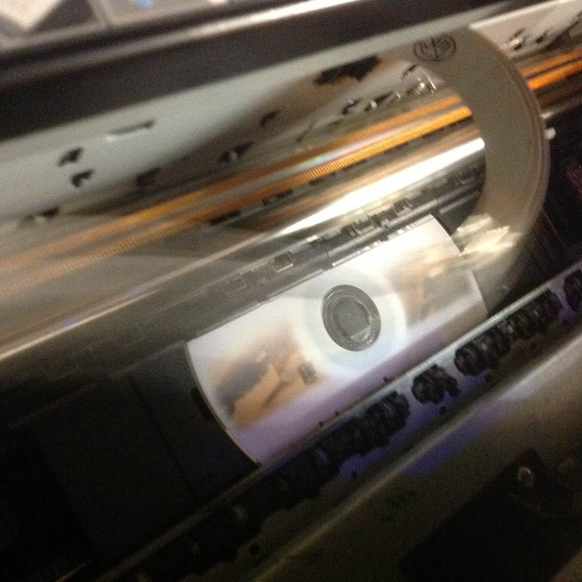

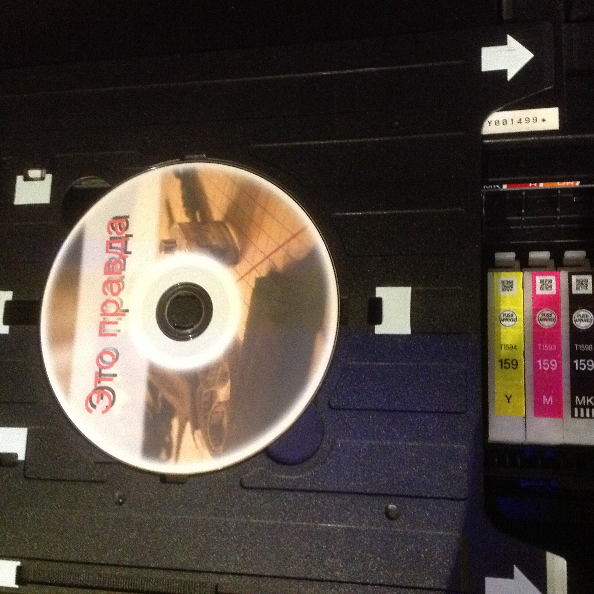

|    Сообщение #27 Отправлено 02 июля 2015 - 21:48   combain
Slava2, ну смотри подтверждение моих слов косательно печати по дискам пигментом .
Вот процес печати :
А вот результат :
Не каких луж , нечего не смазано , сразу сухой и качественный отпечаток .
|    Сообщение #28 Отправлено 02 июля 2015 - 22:05   Slava2
А про кэнон кто то говорил что на дисках надо потоком печатать, типа чуть пауза и он прочистку делает. Как бы блондинка все чернила на прочистки не извела...
наверное я это говорил. Только не в прочистку он уходит, а опускает голову для парковки. А если ты снова запускаешь печать CD, то он снова долго готовится к печати (поднмает головы) . Может и прочистку делает, пока не знаю. Но если же в задании 20 дисков, то там всё ок.
А у L800-го тоже не всё тип-топ. Он поднимает голову и пока вы не запустите на печать обычную бумагу, держит головы высоко (на 2.5 мм выше обычного). Есть подозрение, что парковка в капу неполноценная, может подсушить голову...Но это тоже предположение.
Ну и мы тут спорим о пигменте, а L800 - типичная водянка ( и как я подозреваю со слабой концентрацией красителя). Вот поэтому что бы насытить цвет на дисках надо плюхнуть больше чернил, а это при плохих болванках (а китай - это именно оно)не возможно, не впитывается.ИМХО
combain, второй снимок справа. На темном участке картинки видны плешки и собравшиеся капли чернил. Так обычно и ложится пигмент.
При таком качестве печати я бы ни единого принтера не продал бы. Качество на принтейбле должно быть не хуже заводской шелкухи или офсетки. По той технологии , которую я тут расписывал (печать с уф лаком), покупатели часто теряются в догадках...и очень часто считают что это уф принтер....
7240 позволит напечатать изображение высокого качества...и уф лаком покрыть можно будет. Но...скорость слабовата.
|    Сообщение #29 Отправлено 02 июля 2015 - 22:14   combain
Можешь обвести участок в кружок ?
Может ты имеешь в виду тот участок на который попала ворсинка , или тот который являеться таким рисунком ...
