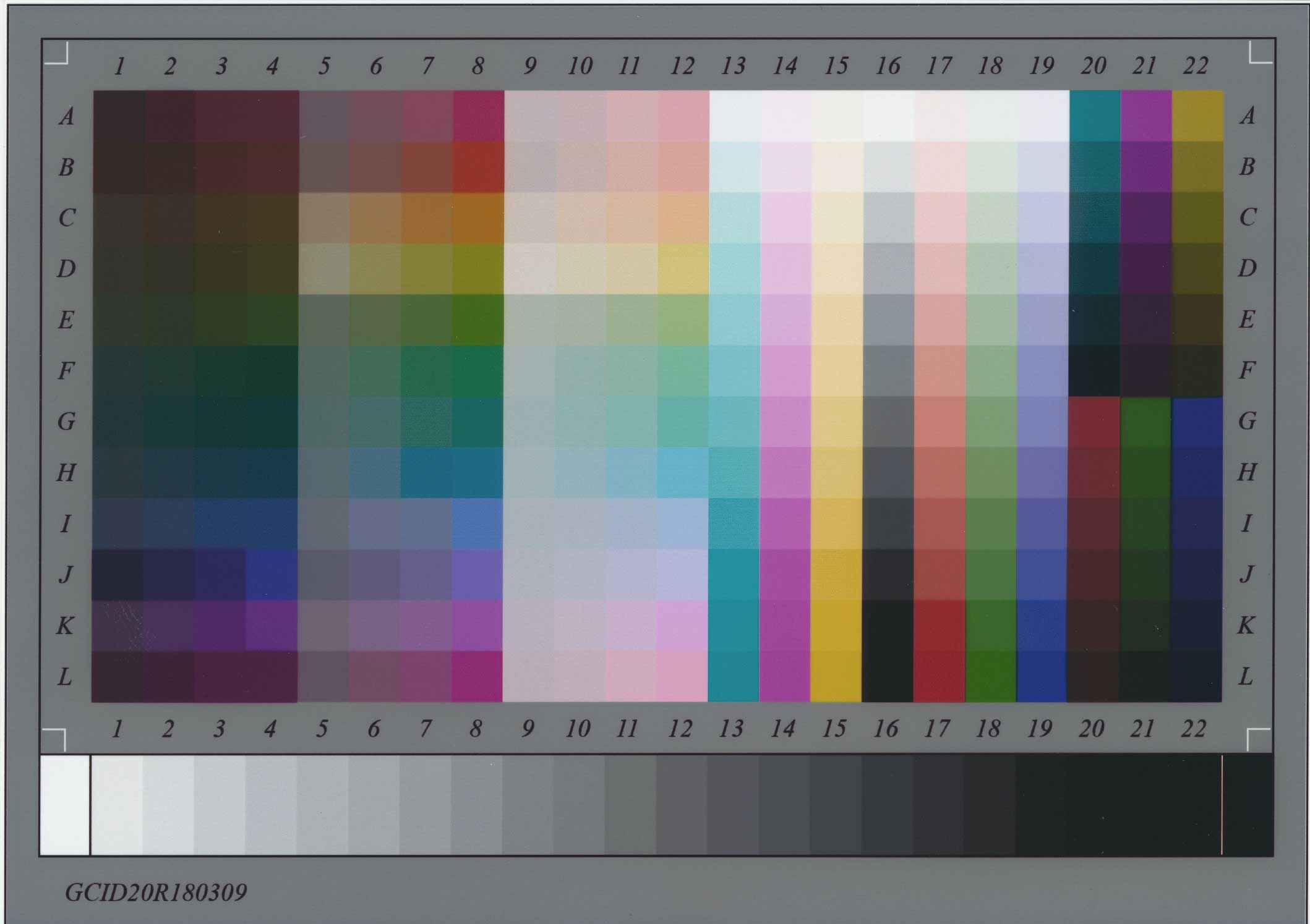

А толку ! Если не умеешь сделать профиль для сканера ( индивидуальный ) . Я вот сейчас ищу , где можно купить мишень для профилирования сканеров . Найду - куплю .

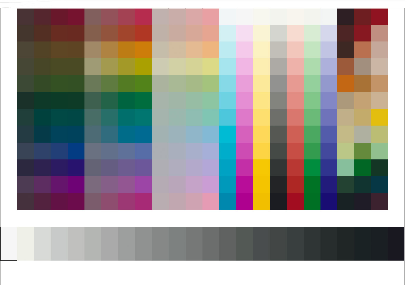

А вот интересно, если напечатать такую мишень на профилированном пигментнике, может быть и с самодельной получится профиль сделать?
| Сообщение #26 Отправлено 28 июня 2015 - 15:01
Dimka66, А потом его нужно промерять " иваном " и править исходный референс-файл .

Dimka66,
В принципе можно ... Если у тебя есть что-то вроде 4900 + спец бумага + i1 + нужное ПО .
Всё можно сделать если очень сильно захотеть .
crank, ты кажись не знаешь предмета с которым работаешь ... Или просто тормозишь !
Роман67, я уже выкладывал сылку на мишень ... Порогу если надо - могу дать .
localhost, скажу как человек который печатал и печатает иной раз без профиля - профилировать надо всё ! И принтер за 1500/800000 рублей ... И сканер за 1000 / 100000 рублей .

Роман67, Кого промерить и править и зачем? Нужно только найти численные значения цветов мишени и отпечатать ее. Ну можно для уверенности померять цвета на отпечатке спектрофотометром, и если все достаточно близко то можно попробовать построить профиль сканера.

crank, это скан ? Интересная радуга в сером
Промерить отпечатанную пигментом самодельную мишень для профилирования сканера на соответствие патчей исходному референс-файлу , и с случае необходимости править его по результатам измерений . Лет 5 тому назад я как то находил сайт , котрый продавал эти мишени . Так они для каждой партии поступивших к ним мишеней давали референс - файл , а каждые пол года получали от производителя мишени исправленный референс- файл , полученный производителем мишеней после замера контрольного образца из данной партии и выкладывали эти исправленные референс-файлы на своём сайте . Вот как то так всё сложно !
| Сообщение #33 Отправлено 28 июня 2015 - 16:07
Роман67, Понятно. Ну и на кой такие мишени покупать?... Тогда действительно проще самому напечатать, и перед использованием перемерять и править референсы...

Да уж кто его знает , видимо порядок такой положен . Я тогда просмотрел эти референс файлы за 3 года ( из их архива ) , помню только , что наибольшее изменение по какому то патчу за этот период было 0,03.

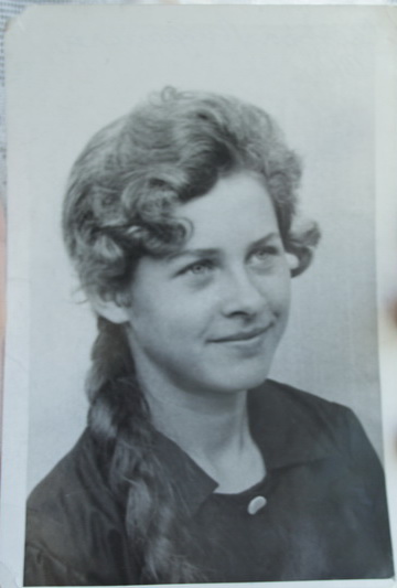

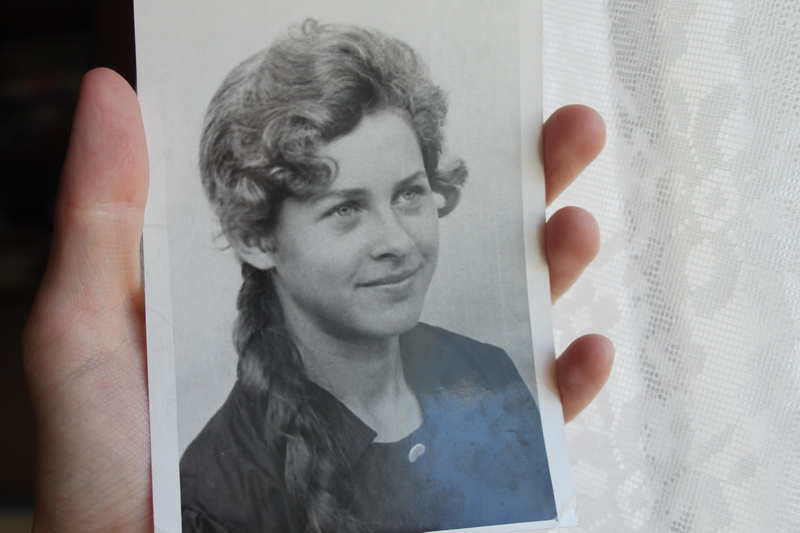

Кстати, оцените всё-таки, какой из сканов больше близок к оригиналу.
Попробую передать оригинал с помощью зеркалки.
Вот это макро, т.е. полная автоматика
А вот это режим M с совершенно нейтральной гаммой
Возле окна было дело, в режиме M снимал в JPEG с соответствующим балансом белого.
Кто-то, конечно, резонно скажет "у тебя камера не профилирована". Замкнутый круг.
А ещё, я понял, почему рекомендуется работать с цветом в серых помещениях. Дело не только в восприятии.
К примеру, те же жёлтые шторки могут давать свой тон при пересъёмке фото, а могут и мешать спектрофотометру мерить мишени. Почему нет?
Но я от жёлтых штор абстрагировался и отгородился белыми.)

Сканер вообще то профилируется с помощью самого сканера , программы - профилировщика , мишени для профилирования сканера и референс-файла мишени !
