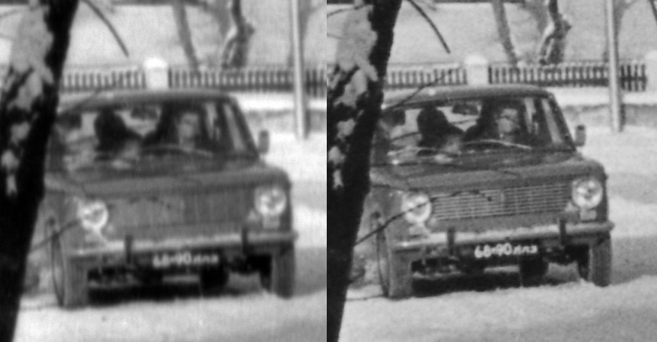

Читаем тут:
http://www.filmscann...ionV750Pro.html
Реальное разрешение этого сканера не 6400, а только 2300 dpi.
Вот два примера, планшетник и фильмсканер. Разница видна?
| Сообщение #105 Отправлено 21 сентября 2016 - 23:21
Красиво сказано: "планшетник и фильмсканер"!!! Какой планшетник-то и какие параметры сканирования этого убитого негатива? Планшетник этот просто нерезкий-его юстировать надо.

гога 2,
Это не весь негатив, а только кроп, весь негатив:
(Резкость в планшетниках ограничивает стекло).

Дело в том что фильм-сканер сканирует пленку в несколько проходов, с разными параметрами сканирования....в результате мы получаем какое то интегрированное изображение. А при сканировании цветных слайдов, дополнительно производит и цветовую коррекцию. Планшетник сканирует в один проход.
И вы знаете методы этой опэрации?

"Под глубиной резкости планшетного сканера подразумевают максимальное расстояние от поверхности стекла до сканируемого объекта, при котором он остается четко различим.
У CIS-сканеров этот показатель составляет порядка 3мм. У CCD-сканеров в 10 раз больше – порядка 30мм. Поэтому если вы собираетесь сканировать развороты толстых книг или объемные объекты, то лучше использовать сканеры использующие технологию CCD."
Источник:
http://skanworld.ru/...cd-ili-cis.html
Вопрос: что там юстировать при глубине резкости 30 мм, если негатив - плоский?
