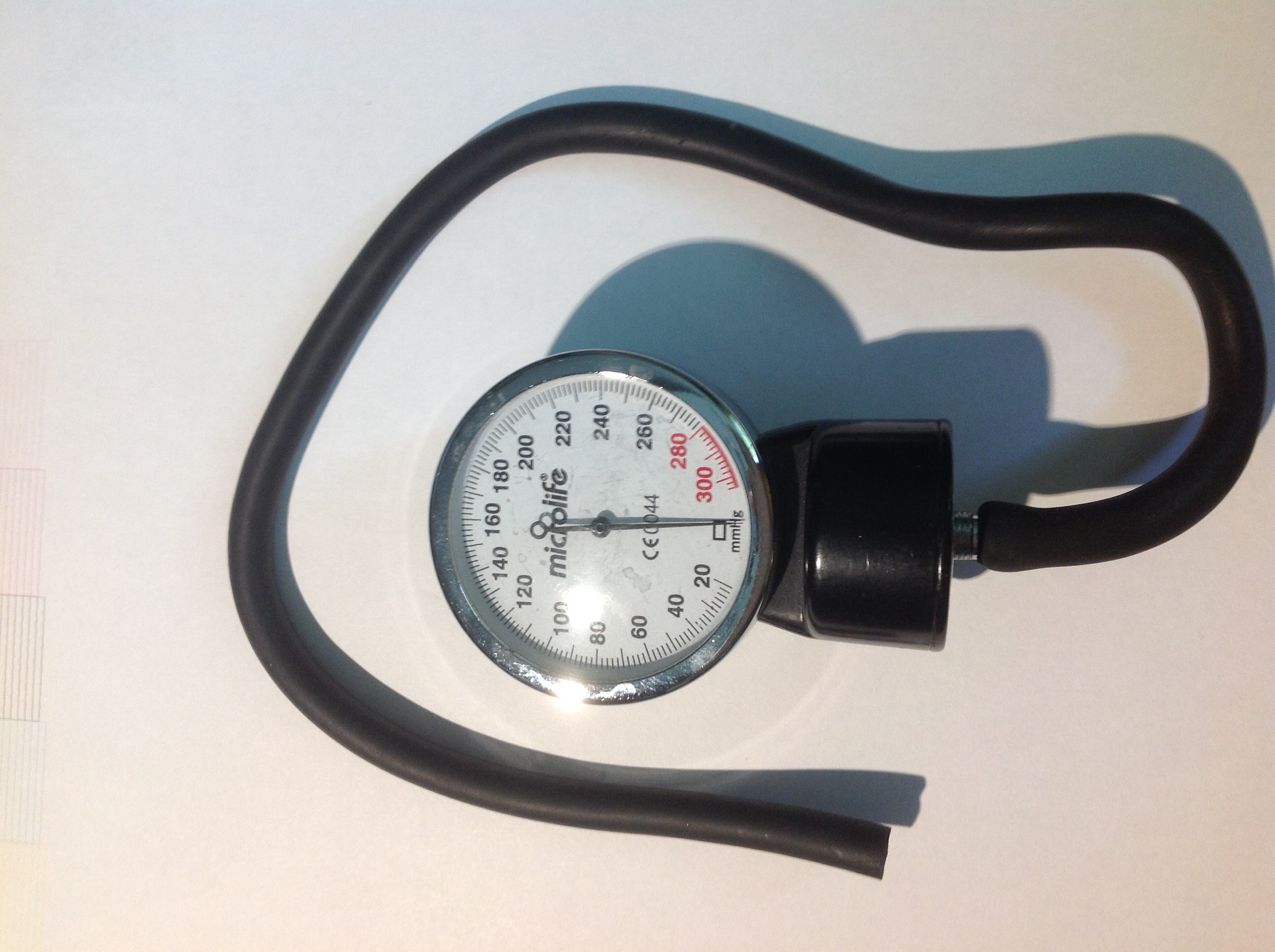

combain сказал:
более ровное распределение давления в системе
С этим еще можно согласиться.
combain сказал:
более свободная циркуляция воздуха
а с этим?
Воздух-то в систему извне внутрь, в доноры в процессе печати попадает через одноходовые клапаны (мембраны, как хотите назовите, не важно). Открыв чернильные емкости, как Вы предлагаете, разрешается свободное попадание воздуха с противоположной стороны. Это было бы полезно в случае, если мембрана не срабатывает, как положено, например, с задержкой, или вообще с залипанием отверстия (кто знает, как на самом деле оно там все устроено? Надо ковырять под микроскопом). Таким образом именно на это Вы и намекаете?
