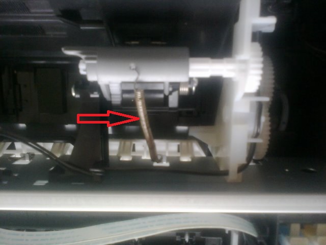

Простая доработка узла подачи Epson SX130. Несильно прижал пружиной ролик к лотку подачи. После доработки мой принтер перестал пропускать чистые листы и стал с первой попытки захватывать бумагу. Может кому пригодится.
