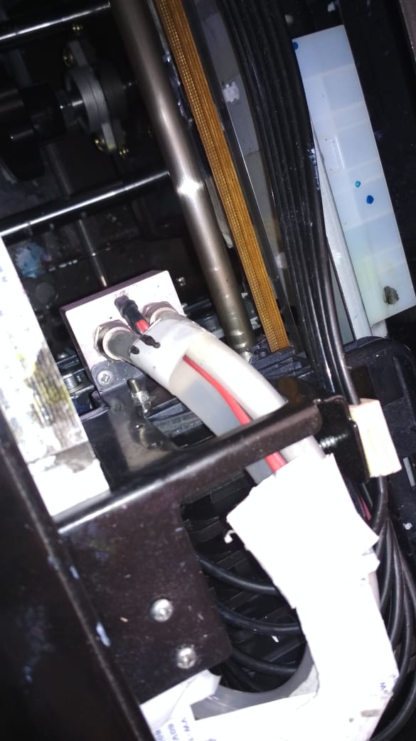

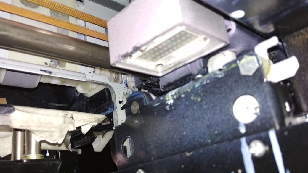

...а вообще то у вас есть чем померять длину волны излучения уф ?
Это ко мне?
У меня вот такая лампа
Я понятия не имею длину ее волны
| Сообщение #43 Отправлено 02 июля 2018 - 14:37
knokrf, я имел ввиду какой то спектрометр, который дал бы возможность оценить световой поток создаваемый лампой.
Вообще то уф ламп бесчисленное множество. Больше того, серьёзные фирмы типа Филипса, в стекло колб добавляют всевозможные присадки для коррекции волновой составляющей потока.
