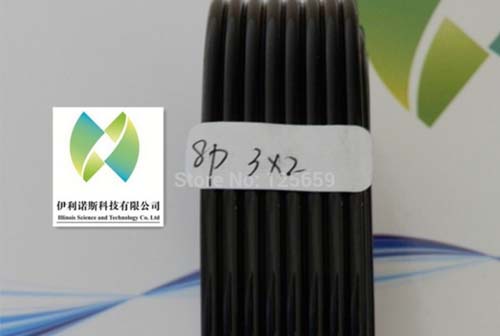

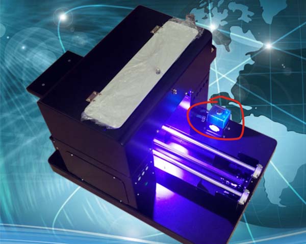

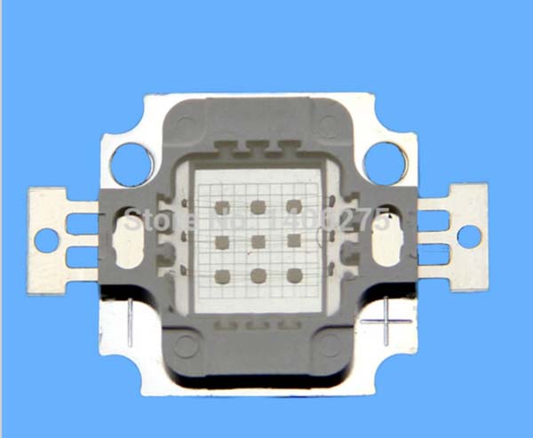

sssyura, Далее мои предположения:
1. Обычные трубки не пойдут, как минимум потому что пропускают свет. Есть такие (фото1)
2. Капу я бы неменял, но нужно проверить родные трубки на агрессивность. Читал, что срок службы на уф у них небольшой, полгода. Судя по видео выше, капа обычная.

4. Прикладываю фото лампы для засветки мощность 10 вт, но есть и другие. В конце хода можно поставить концевик (включатель) тогда она будет включаться автоматически, как каретка выйдет из хоны парковки.
5. Прикладываю еще пару фото. На них красным обведено некоторое устройство. Китайцы отказались написать что это. Мои предположения: либо охладитель светодиода, либо наоборот подогреватель чернил в демферах или трубках подачи
Остальное написали китайцы (цитата выше в сообщении), обратите внимание в списаках дополнительных запчастей головки там нет.
Хочется, что бы у тебя все получилось. Я тоже настроен на подобный опыт, но потребуется время для заказа вышеперечисленного.

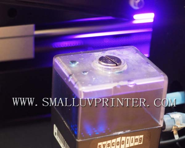

. Главное лампа. Она с водяным охлаждением. Лампы на али продаются. Приколхозить к каретке ее не сложно. А вот где взять насос.

А вот с лампой вопрос посложнее. Там не лампа а светодиод с определенной длиной волны. Если будет несовпадение по длине волны или по мощности - то всё это псу под хвост. С УФ лаками тоже приходилось работать. Делал оборудование (на продажу) . Вся информация - результат работ и экспериментов а не с "ФОРУМА ПЕРДЕЛЬЩИКОВ", как тут некоторые советуют.

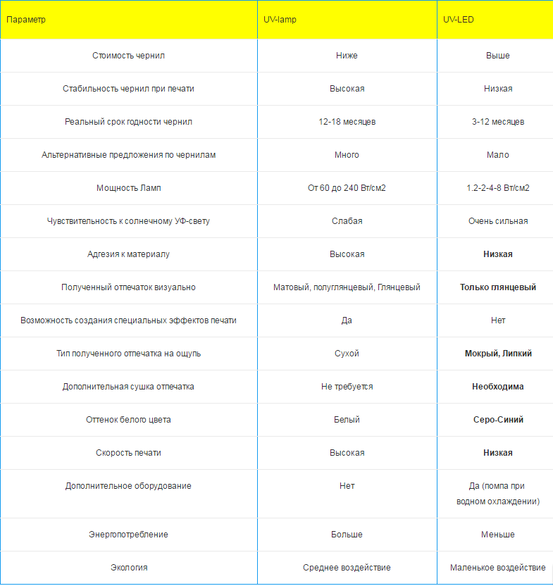

Ну а если вообще делать практичный станок, тогда лучше ставить УФ лампы-вот различия в таблице.
Так что имейте ввиду, что не все чернила на светодиоды подойдут!
