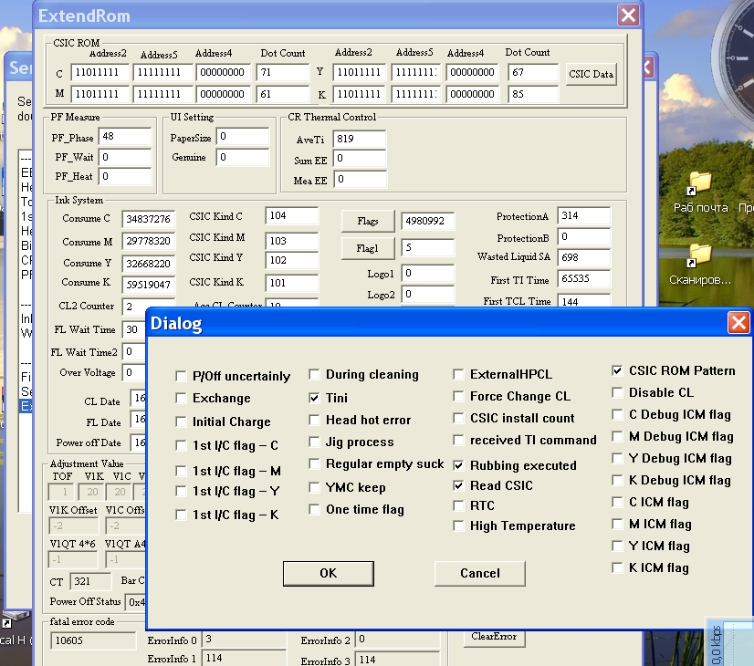

Кого интересует прошивка Epson Stylis CX4300 - есть предложение совместными усилиями получить нормальную прошивку
  • Прикрепленное изображение: 2016-10-04_220638 тек ром.jpg
