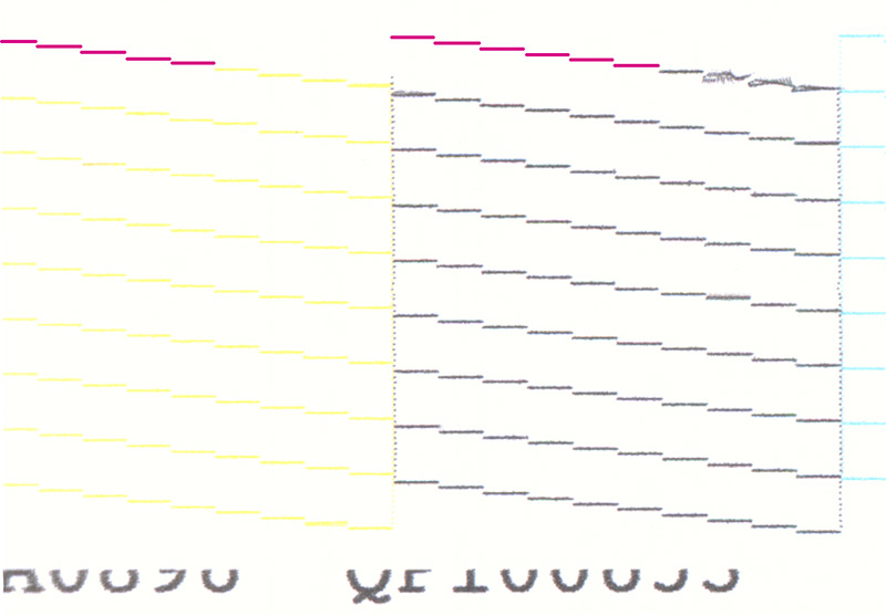

Epson T50 кучно в углу пропал сразу десяток дюз Верхний ряд желтых и черных дюз почти полностью пропал
|    Сообщение #1 Отправлено 10 мая 2015 - 13:54   kpnemokp
Господа, подскажите, с чем это может быть связано кроме банальной забитости дюз?
Смущает то, что непропечатаные полоски уж как-то слишком кучно расположены, все рядом и подряд.
Прочистки делал многократно, бутербродов не менее десятка вплоть до суток - ничего не меняется.
Для простоты понимания красным дорисовал те дюзы, которые вообще полностью отсутствуют (5 желтых и 6 черных). Все остальные цвета - отлично.
Пропали дюзы как-то странно, все было ок, через 2 недели простоя начал печатать, некоторые были позабиты,
прочистил пару раз - не помогло, сделал пару бутербродов "мускулом", пропали еще несколько черных наверху.
Итог - нет 11 полосок и несколько черных (возле отсутствующих) - размазаные.
Дальнейшие прочистки и бутерброды (и мускулом и нашатырем) ничего не меняют. В какую сторону двигаться?
Прикрепленное изображение: Image222.jpg
Чернила Inkmate EIM 290, СНПЧ - вот такая

Из шланга с отработкой, шприцем вытянуть, те создать разряжение между шприцем и ПГ. Сразу ничего не потечет, вытягиваем поршень, через некоторое время шприц заполняется отработкой. Потом прочистка из драйвера или прокачка чернил из PrintHelp - смотрим результат, если ситуация улучшилась, через часик повторить
|    Сообщение #3 Отправлено 10 мая 2015 - 14:39   kpnemokp
Пробовал и так - не помогает. Извел полведра ( :friends: ) чернил, и прочищал и покачивал через PrintHelp - ничего не меняется.
Сейчас наверное пора определиться с направление -либо дюзы забиты и тогда долго и упорно пытаться их оживить, либо это что-то другое.
Ну чисто наугад - что-то с механикой, с энкодерной лентой (протирал), с шестеренками, прилип кусок чего-то к головке снизу наконец..
Смущает именно подряд отсутствие рисок, вероятность вот такой комбинации рисунка (отсутствие 11 подряд на двух цветах рядом) - один на многие миллионы.
Были бы как обычно вразброс и вопроса бы не было, мочил бы до упора..
PS/ Боязно головку снимать, хотя очень уж хочется на нее снизу глянуть...

Не сложно, контактную планку научитесь снимать, а обратную сторону посмотреть, можно даже шлейфа от ПГ не отстегивать. Можно конечно дождик, распарковать каретку, сдвинуть на середину и слегка промывки в чернильнозаборную иглу.............

Смущает именно вот такое расположение пропусков - подряд, потому и напрашиваются мысли о чем-то кроме забитости дюз.
Но опыта ноль, я даже не представляю, вот эти отсутствующие черточки - это брак одной дюзы или шести.
Если твердо знать, что это результат забитых дюз - то во всяком случае четко ясно куда двигаться: мыть, промывать, чистить, продувать, бутерброды и тп и тд.
Три правые размазаные черточки дают хоть какую-то подсказку о причинах всего безобразия или они сами по себе?

Не смущает вас, что нет в двух соседних цветах почти полностью двух самых верхних строчек?
И вероятность такой комбинации события от забития дюз старыми чернилами, примерно одно на сотни миллионов?
Отсутствие рисок вразброс не вызвало бы никакого вопроса - обычное дело и методы давно известны.
Но подряд в одном углу нет 11 рисок... странно как-то...

Печатал, печатал, а потом вдруг бац и сразу нет 11 линий... Вчера все были, а сегодня в 11:48 вдруг черные и желтые чернила резко и одновременно постарели и сразу 11 нету.. Сомневаюсь однако..
Если это 100% обычная забитость дюз - то проблем нет: буду менять чернила, мыть, промывать, отмачивать, бутерброды и прочие пляски по прочистке.
Неважно чем кончится, важно что пойду правильной дорогой.
А не может это быть что-то другое? Механика... шестеренки.. еще что-то? То есть все дюзы реально чистые, а такая бяка печатается по другой причине?
Смущает, что и шанс такой картинки мизерный. Пересмотрел очень много проблемных тестов дюз, но такого (пропуски подряд почти целого ряда в двух соседних цветах) ни разу не видел, обычно пропуски вразброс.
Не хотелось бы начинать активно лечить больному почки, если у него больное ухо. Главное - правильно диагноз поставить, а как лечить, потом разберемся.

Если простота решения Вас смущает, поднимите доноры на 1-2см и сделайте 1-у прочистку и сразу тест дюз, если дюзы появятся, значит вероятно чернилки густоваты.
Надеюсь пережима шлейфа нет :friends:

Проблемных цветов сразу два, симптомы совершенно одинаковые - нет почти всей линии в верхнем ряду.
Никаких резких изменений температуры, давления и пр - не было.
Как бороться с забитыми дюзами я знаю (чего не знаю найду в инете). Это точно дюзы забиты или есть шанс, что это некая другая причина,
которая приводит вот к таким необычным картинкам на тестах?

Тест PrintHelp - желтый и черный столбики ниже остальных. (показал пунктиром)
Нигде не нашел пояснений, какая именно часть рисунка какими дюзами печатается.
|    Сообщение #16 Отправлено 11 мая 2015 - 12:24   pepsiman
У вас нет 6 дюз черного и 6 полос на тесте режимов печати, вот этими дюзами они и печатаются
|    Сообщение #17 Отправлено 11 мая 2015 - 13:31   kpnemokp
Просмотр сообщенияpepsiman сказал:
Вот о чем я и говорю... Нет подряд 6 дюз черного и рядом нет 5 подряд дюз желтого.
Шанс такой комбинации забитых дюз - один на миллиард.
Так что (кроме забитости дюз) может приводить к вот такой непропечатке?

На пластину дюз смотрел, нет там повреждения?
|    Сообщение #19 Отправлено 11 мая 2015 - 14:09   kpnemokp
Так это разбирать нужно, головку снимать. Хотелось бы по внешним признакам точно диагностировать и уж потом лезть если нужно.
|    Сообщение #20 Отправлено 11 мая 2015 - 14:23   Nikolai67
Так это первое что нужно смотреть при таком поведении принтера.
Может там что-то прилипло...
