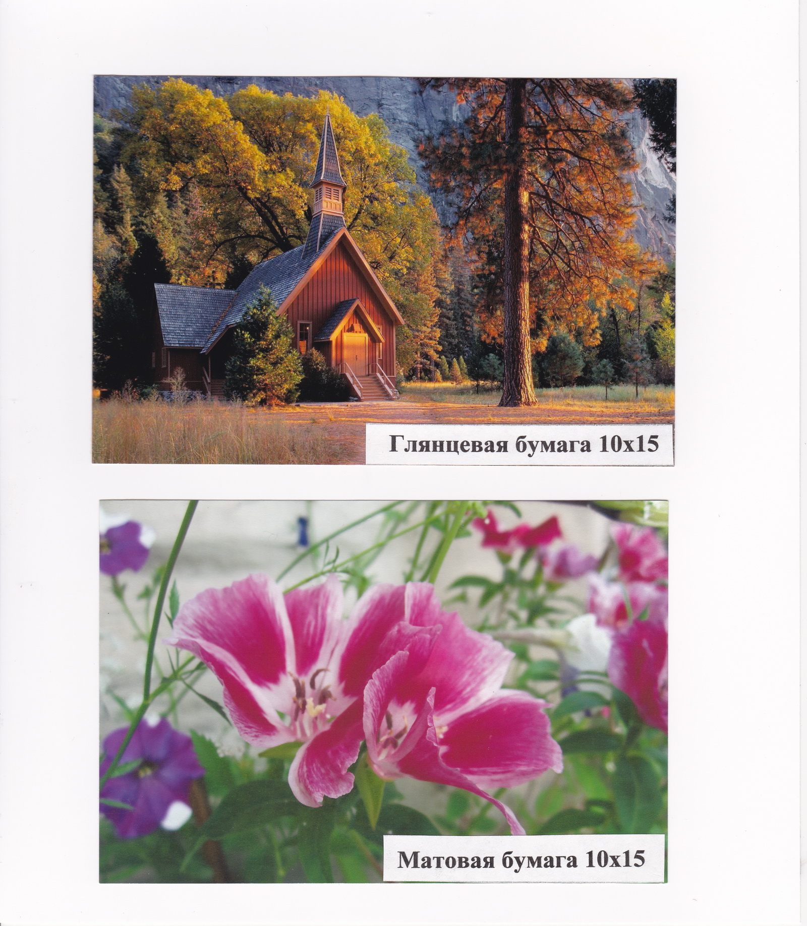

Вместо тысячи слов.
Чернила ChromaLife 100+ на МФУ MG5340.
Печатал в августе-сентябре 2013 года. Без всяких профилей, каких-то особых настроек и не в максимальном разрешении.
Большую часть этого времени снимки висели на витрине, а кругом люминисцентные лампы дневного света 18W (светят каждый день с 9 утра до 8 вечера). Это, конечно, не палящее солнце, но всё же.
Прикрепленное изображение: MG5340_EPSON_PG_Lomond_Matte_230_ChromaLife_100+_20mes_spustya_03-05-2015_small.jpg
Вверху бумага EPSON PG, а внизу Lomond Matte 230 гр.
Некоторые визитки на витрине, напечатанные когда-то давно чернилами OCP уже выцвели (без позеленений-покраснений, просто цвет ушёл).
И что это доказывает ? Сканер вносит свои искажения , плюс ещё цвет хоть чуть - чуть ушёл , плюс нет оригинала и " контрольного отпечатка " для сравнения !
|    Сообщение #23 Отправлено 03 мая 2015 - 19:17   localhost
Роман67, ну видно же, что фотки нормальные. А в реале они ещё лучше!
|    Сообщение #24 Отправлено 03 мая 2015 - 19:40   Dimka66
Верхняя на вид ничего, но трава не проработана и тени провалены (хотя может оригинал такой был), а нижняя блеклая какая то, особенно ужасна зелень. Вобщем хреновые фотки, толи оригиналы такие, толи печать, толи выцвело что...

|    Сообщение #30 Отправлено 03 мая 2015 - 21:40   localhost
Dimka66, в этом я с вами согласен. Провал в тенях действительно есть. Это я бы сказал, то что не видно человеку, но "видно" сканеру.
Всё-таки, лампы дневного света и перепады температур.
А на матовой бумаге есть перенасыщенность. Ну и сама по себе бумага уже просто грязная, мне кажется. Ещё какое-то зерно непонятное... Сдаётся мне, чернила ChromaLife 100+ не совсем совместимы с матовым ломондом. Такие странности вижу уже не в первой.
Я уже описывал как-то ситуацию про OCP + BD Glossy 230. Здесь не настолько, но что-то есть...
