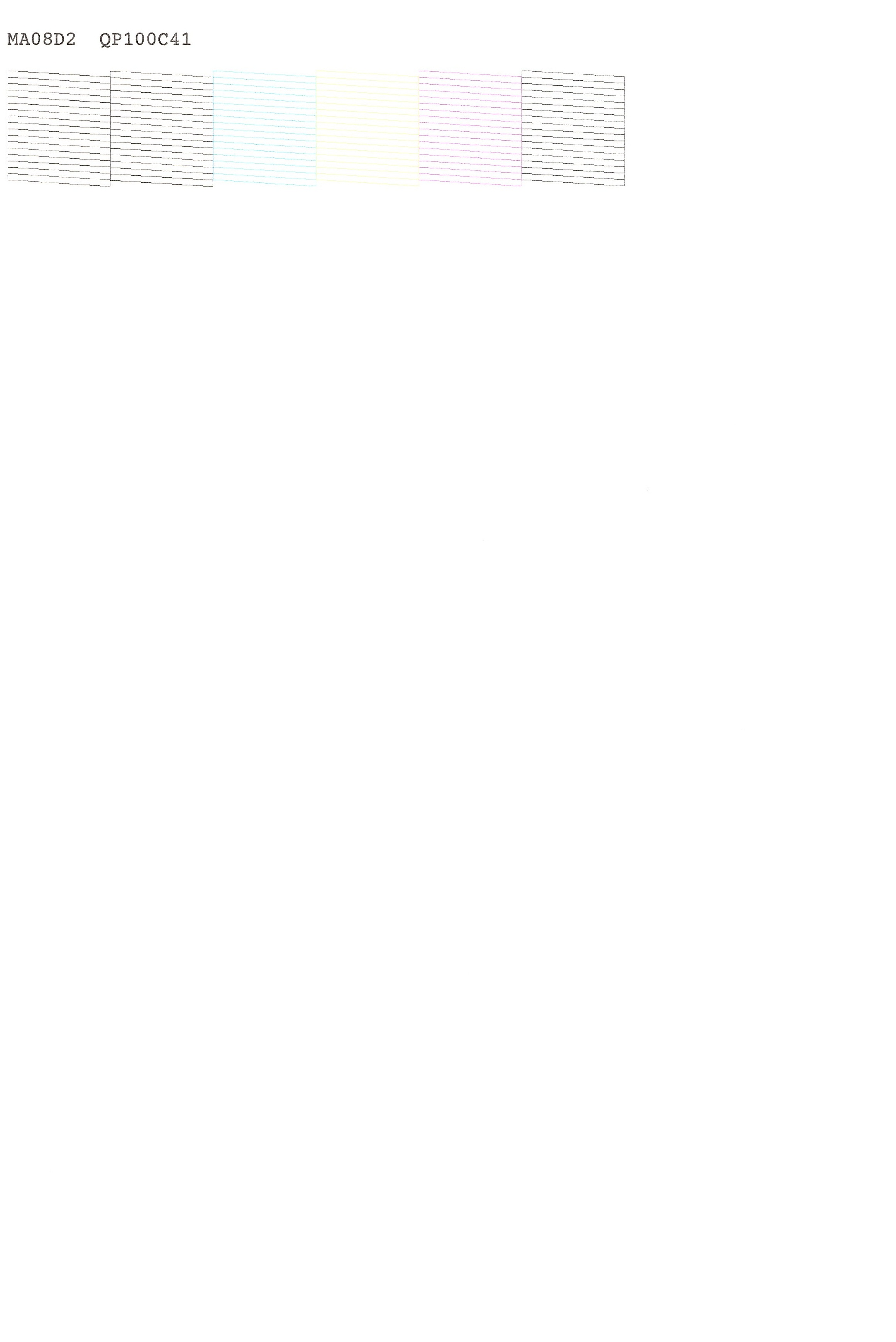

lokotcy, Ну во первых сфотать доноры сбоку , чтобы было видно воздушный отсек . Во вторых - поставить под доноры подставку толщиной минимум 3 см , после этого сделать прочистку ПГ .
| Сообщение #82 Отправлено 31 января 2016 - 18:10
Роман67, там проблема в другом, посмотри тест дюз...
| Сообщение #83 Отправлено 31 января 2016 - 18:16
Anbel, Пока что главная проблема в том , что у него отсутствует куча дюз на пигменте и довольно прилично на жёлтом . Эту проблему нузно решить в первую очередь , иначе угробит ПГ . С остальными проблемами будем разбираться по мере их наступления !
| Сообщение #84 Отправлено 31 января 2016 - 18:20
Роман67, посмотри внимательно тест дюз, внизу...самом низу... а терь понятно...?
сразу понятно, что делал по инструкции, интересно какие умники их пишут...
| Сообщение #85 Отправлено 31 января 2016 - 18:40
Anbel, Да это я видел . Мог получить в момент установки или заправки системы ! Сейчас первая задача - получить все дюзы .
