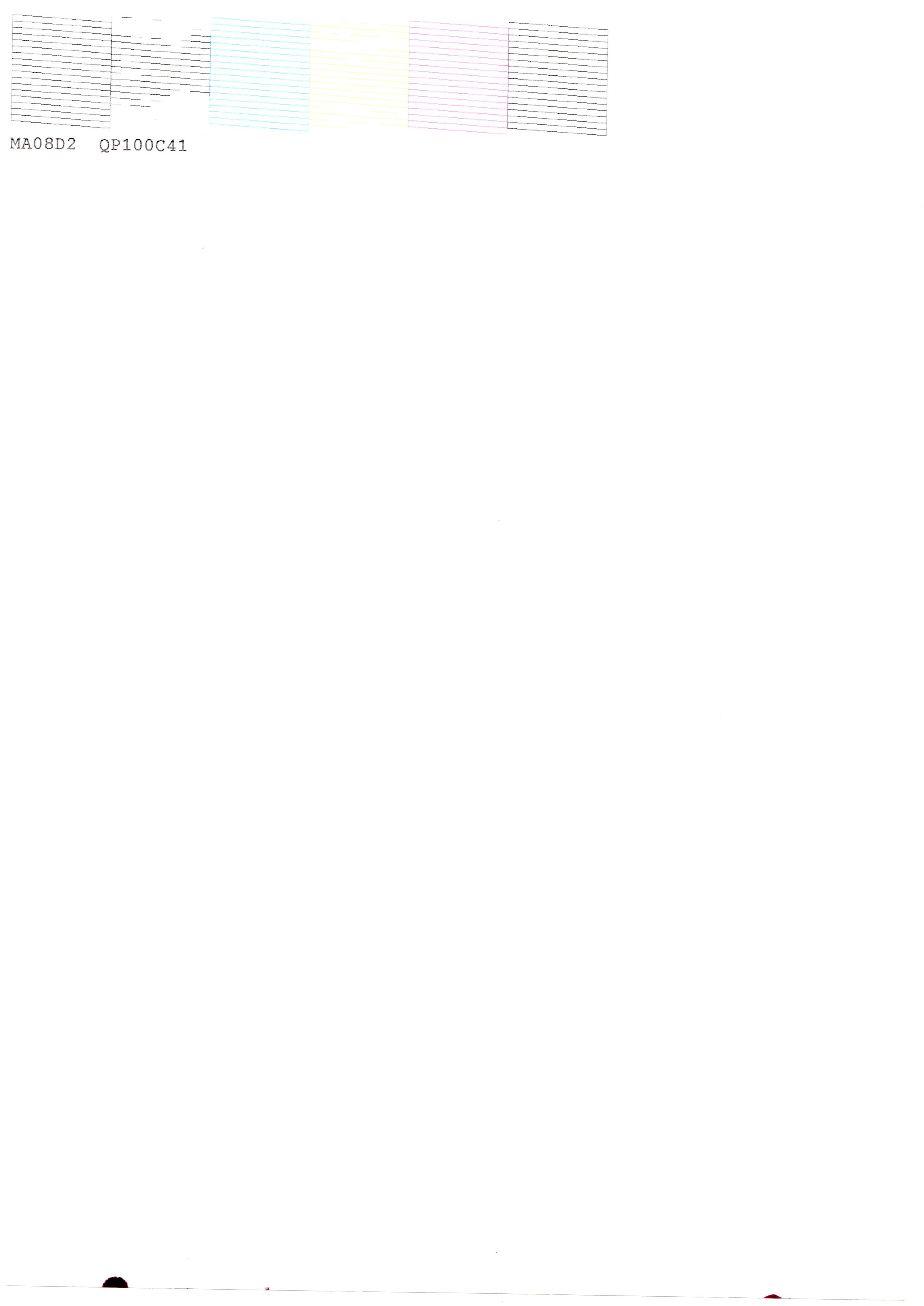

|    Сообщение #67 Отправлено 31 января 2016 - 15:44   lokotcy
Чернила прокачал, картриджи заполнил и установил, шлейф закрепил. Принтер стоит на одном уровне с снпч(полка на компьюторном столе).Тест дюз показал, что полосит чёрный пигмент и жёлтый.Прочистку ПГ делал.

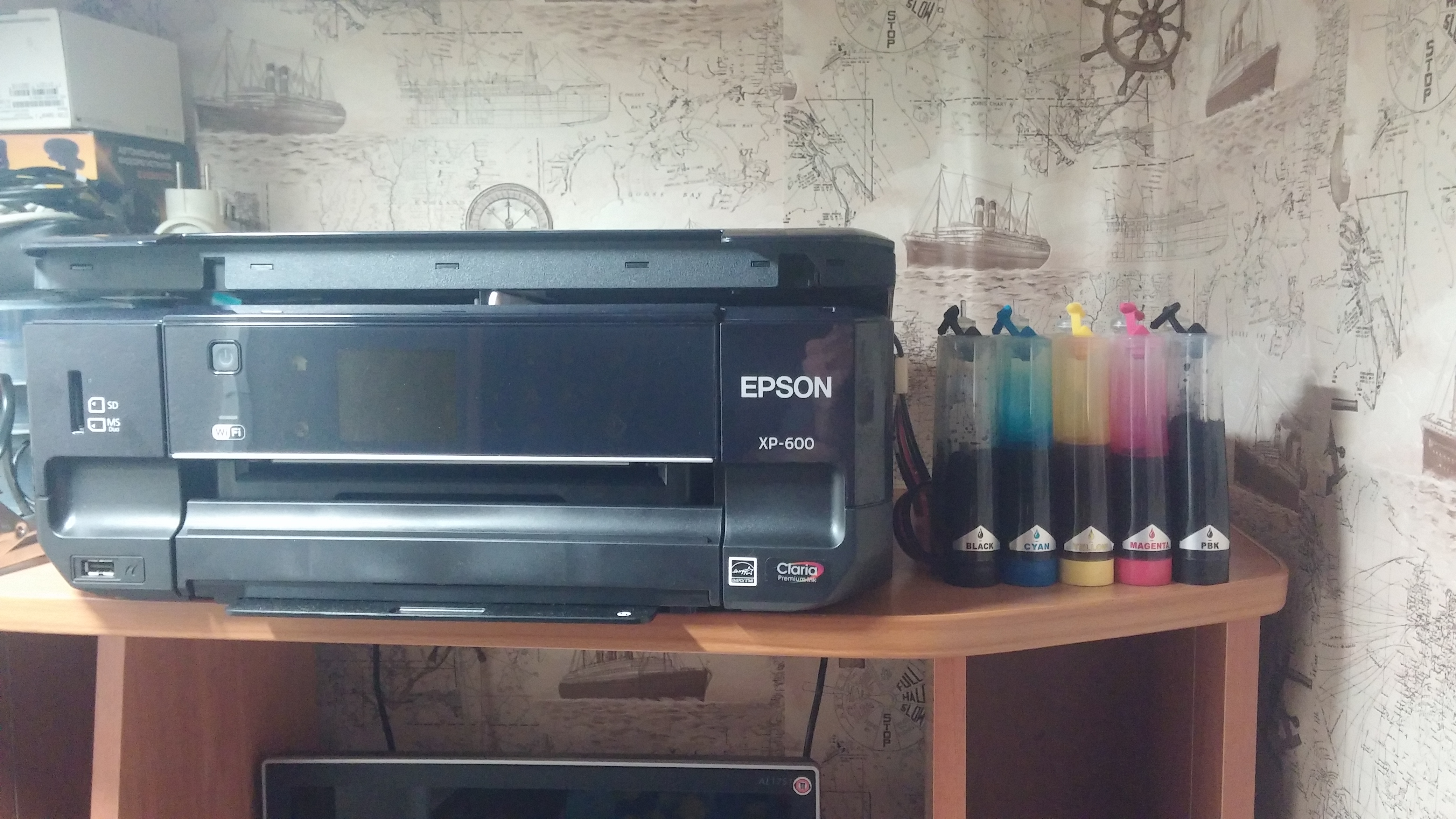

|    Сообщение #68 Отправлено 31 января 2016 - 16:24   Роман67
lokotcy, Фото сюда , как стоит СНПЧ относительно принтера по высоте !
  • Прикрепленное изображение: 20160131_173134.jpg
|    Сообщение #73 Отправлено 31 января 2016 - 16:46   Anbel
lokotcy, эта фотография ничего не дает, у вас и перелив и бог знает что.

|    Сообщение #78 Отправлено 31 января 2016 - 17:37   combain
Anbel, ну ... Не настолько аут .
Тут её нету fatal error .
Тут только неравномерно заправленная СНПЧ .
|    Сообщение #79 Отправлено 31 января 2016 - 17:40   Anbel
combain, если принтер стоит с завоздушенной ПГ, то еще пару часиков постаит в таком сосотоянии и может черный канал не прочистится...
