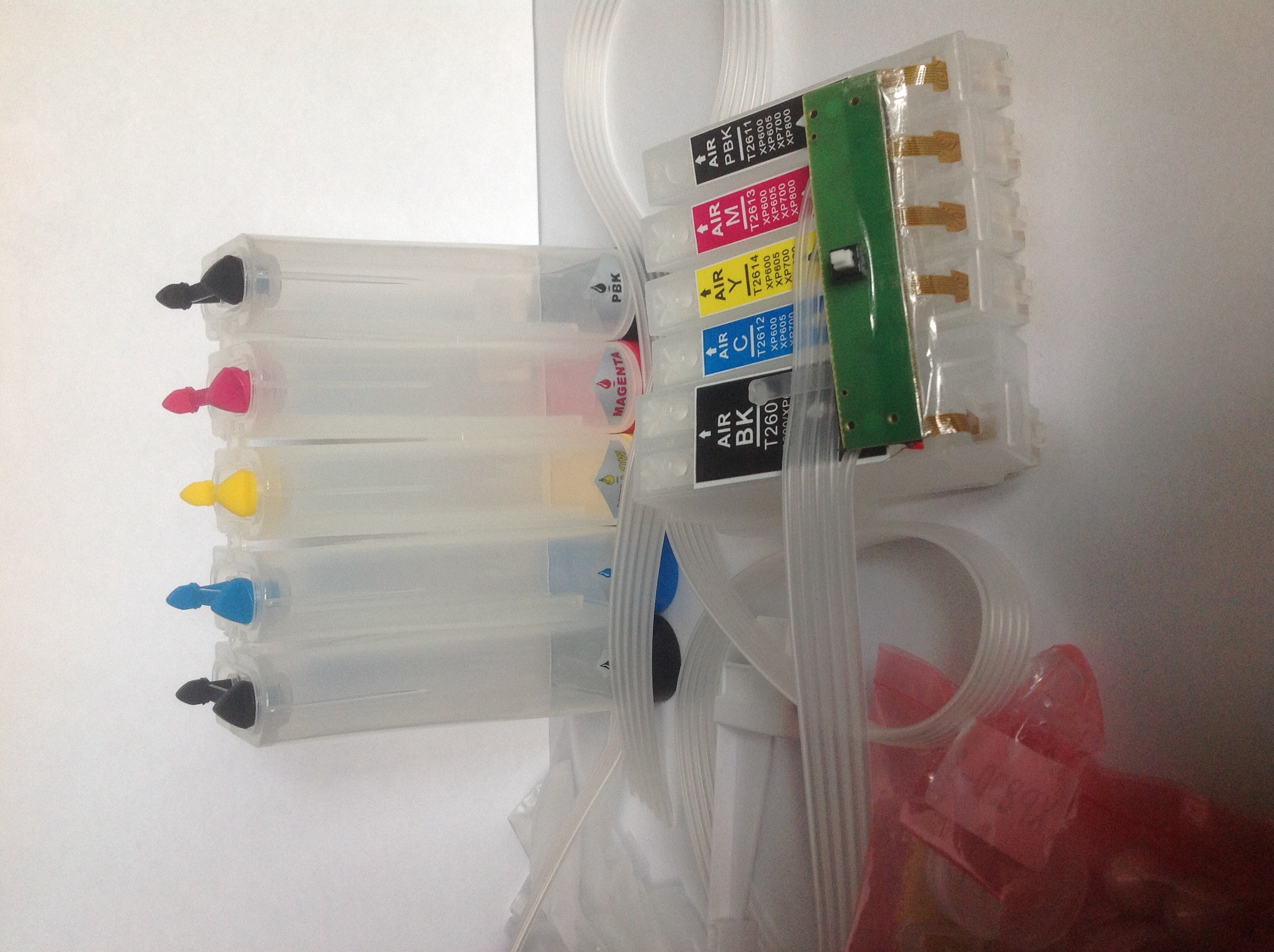

Сегодня было решено сделать мини обзор снпч IST с полным сбросом ( обнулением ) всех цветов .

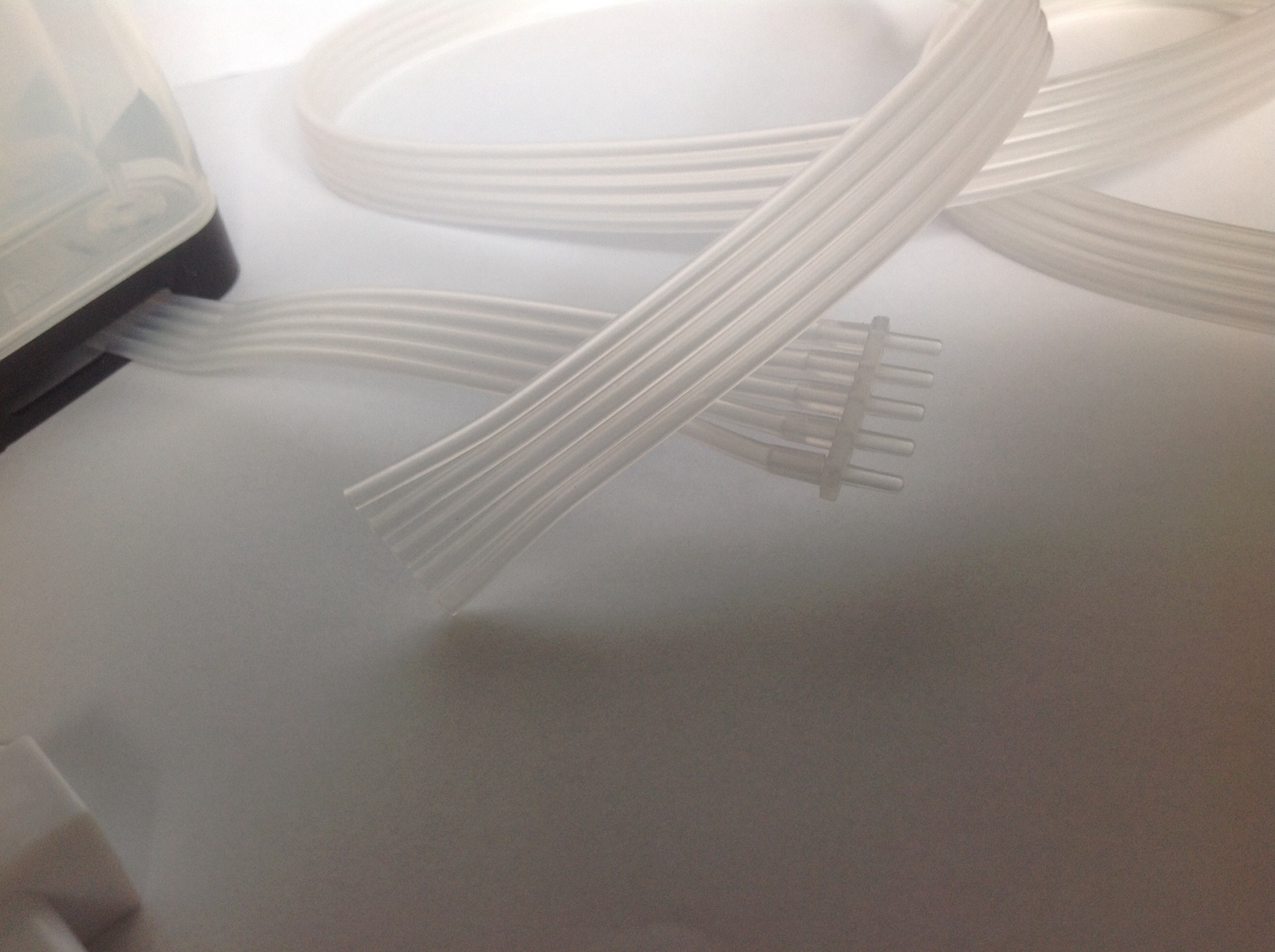

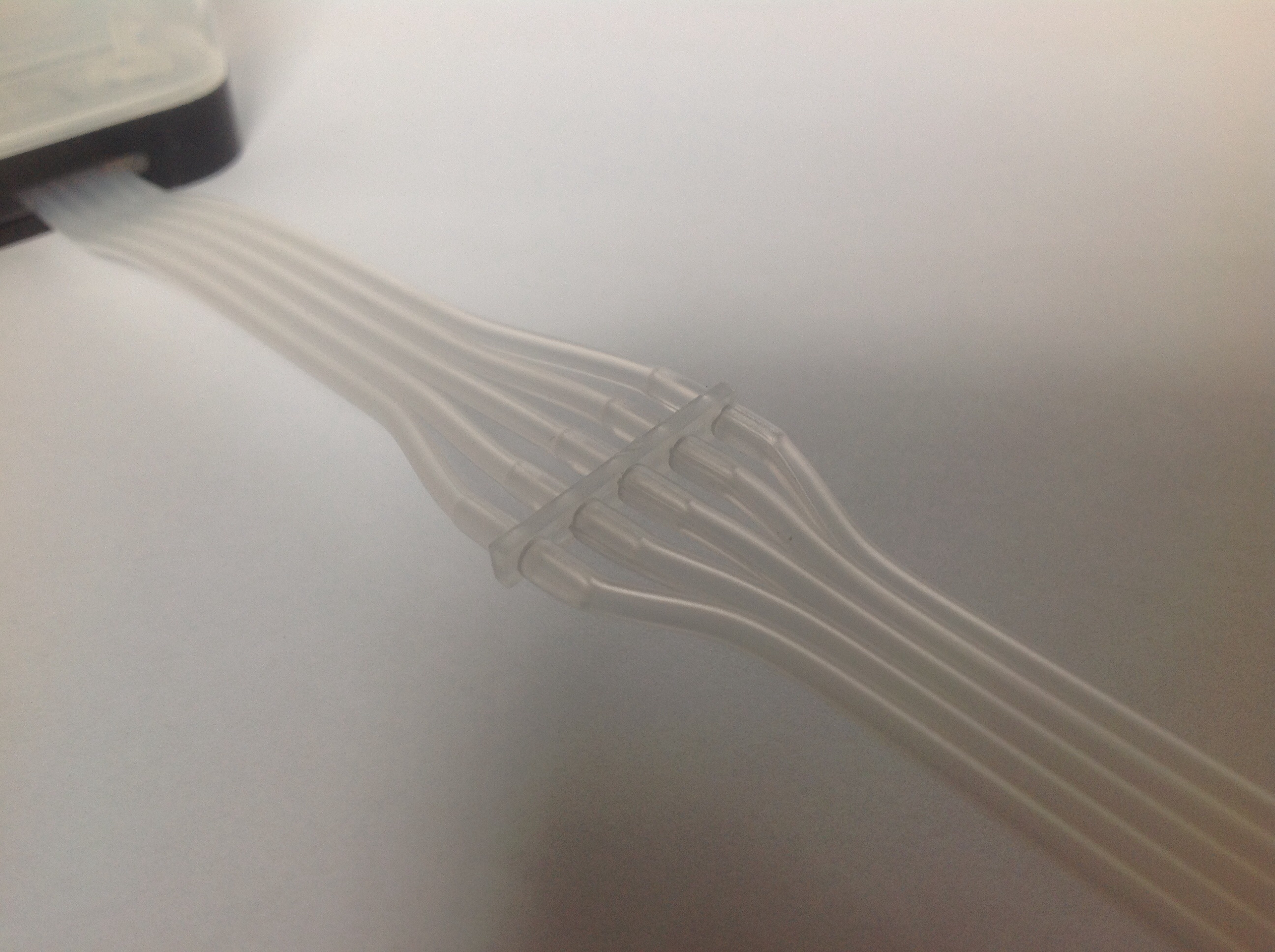

СНПЧ постовляеться в разобранном виде , отдельно доноры , отдельно картриджи .
Доноры с картриджами сооиденяються специальным сойденителем шлейфа на 5 каналов .
Прикрепленное изображение: image.jpg Прикрепленное изображение: image.jpg

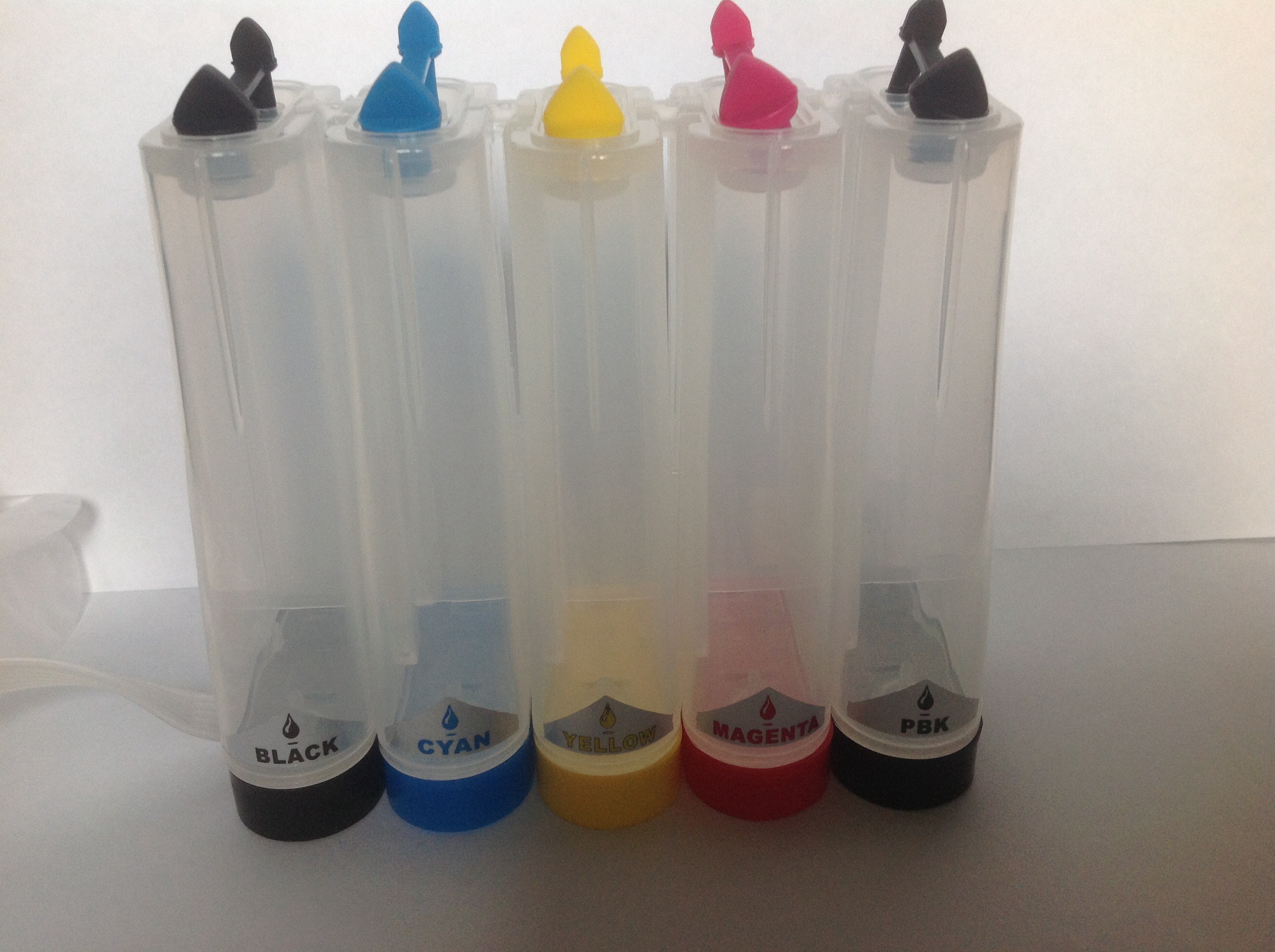

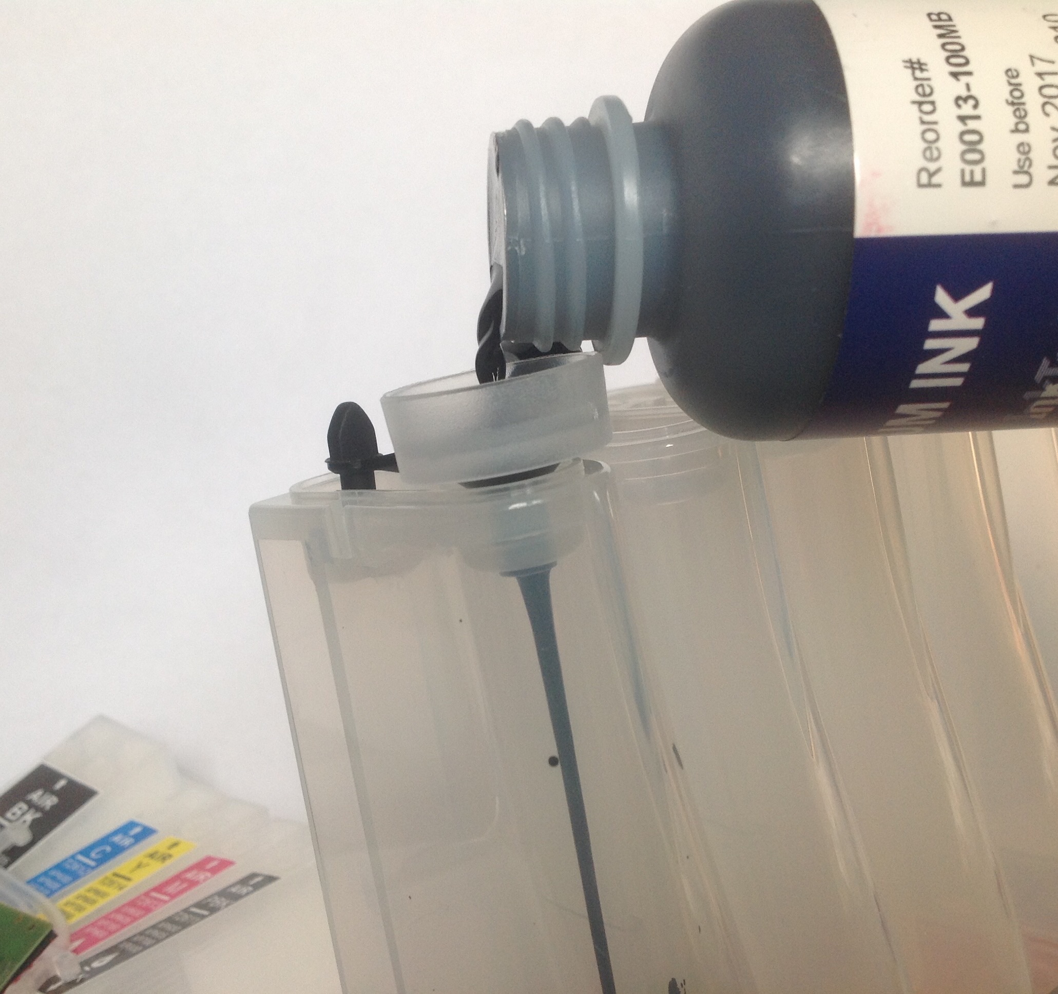

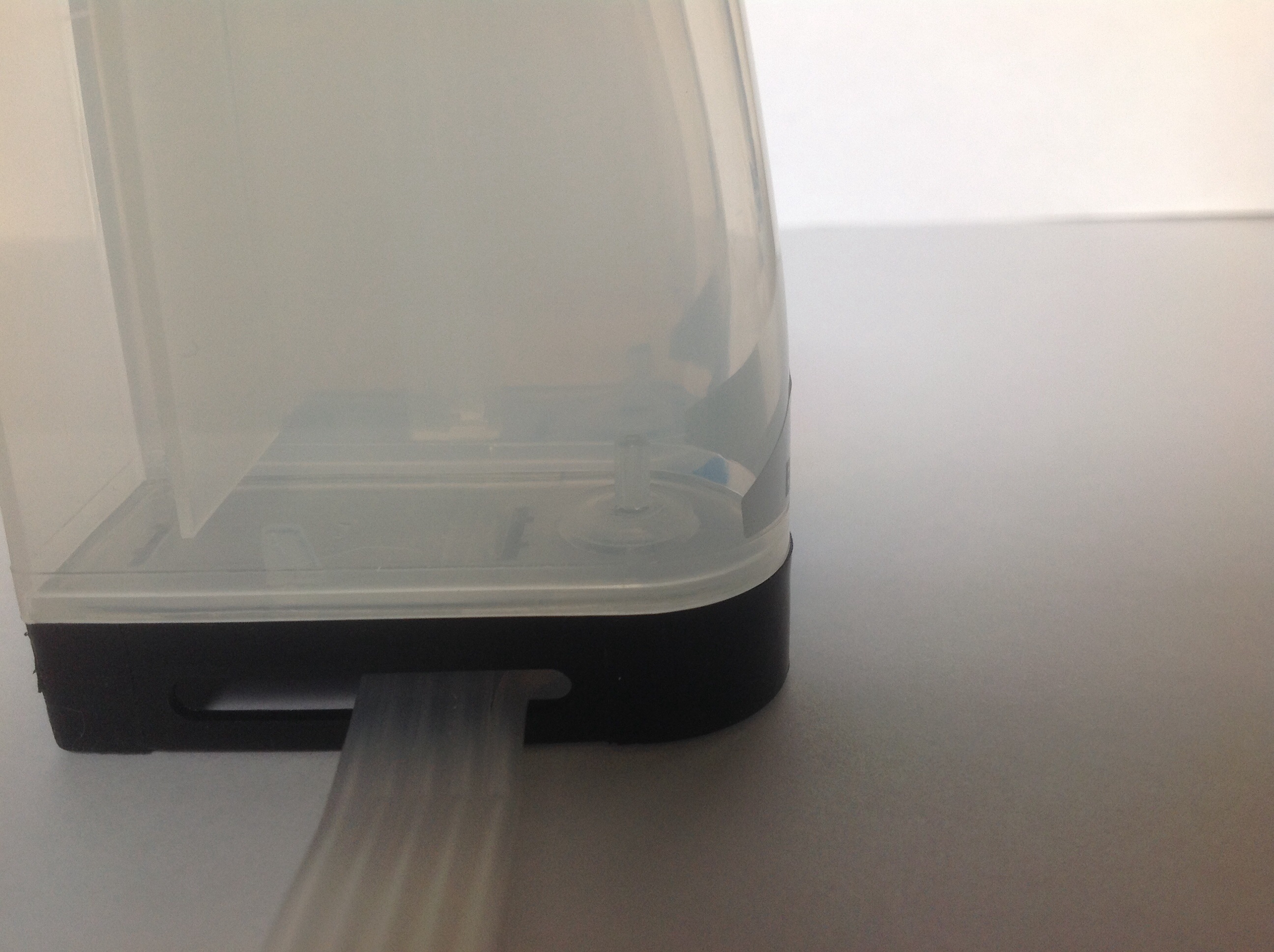

Сами чернильные доноры имеют обычную конструкцию с некоторым усовершенствованием .
Чернила забороное отверстие имеет носик который возвышается над дном донора .
Это очень хорошо при использований пигментных чернил в этой снпч .
Сами доноры имеют цельно паянную конструкцию .
( доноры , общий вид )

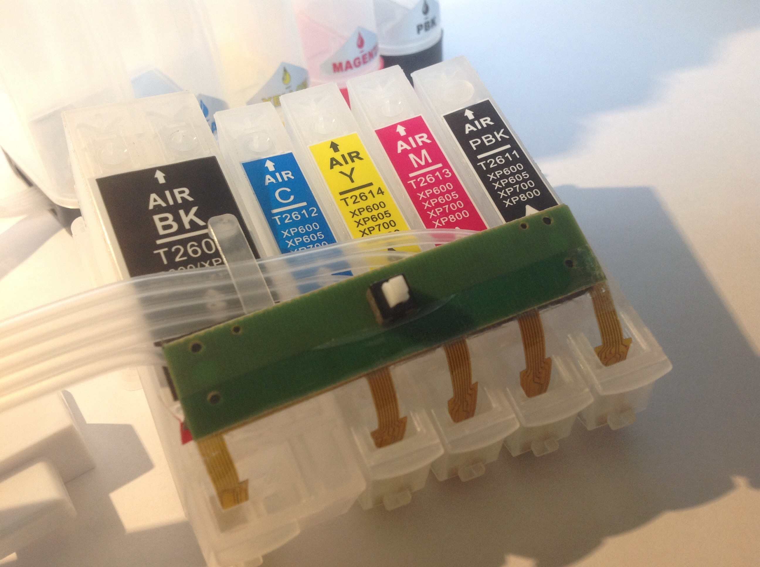

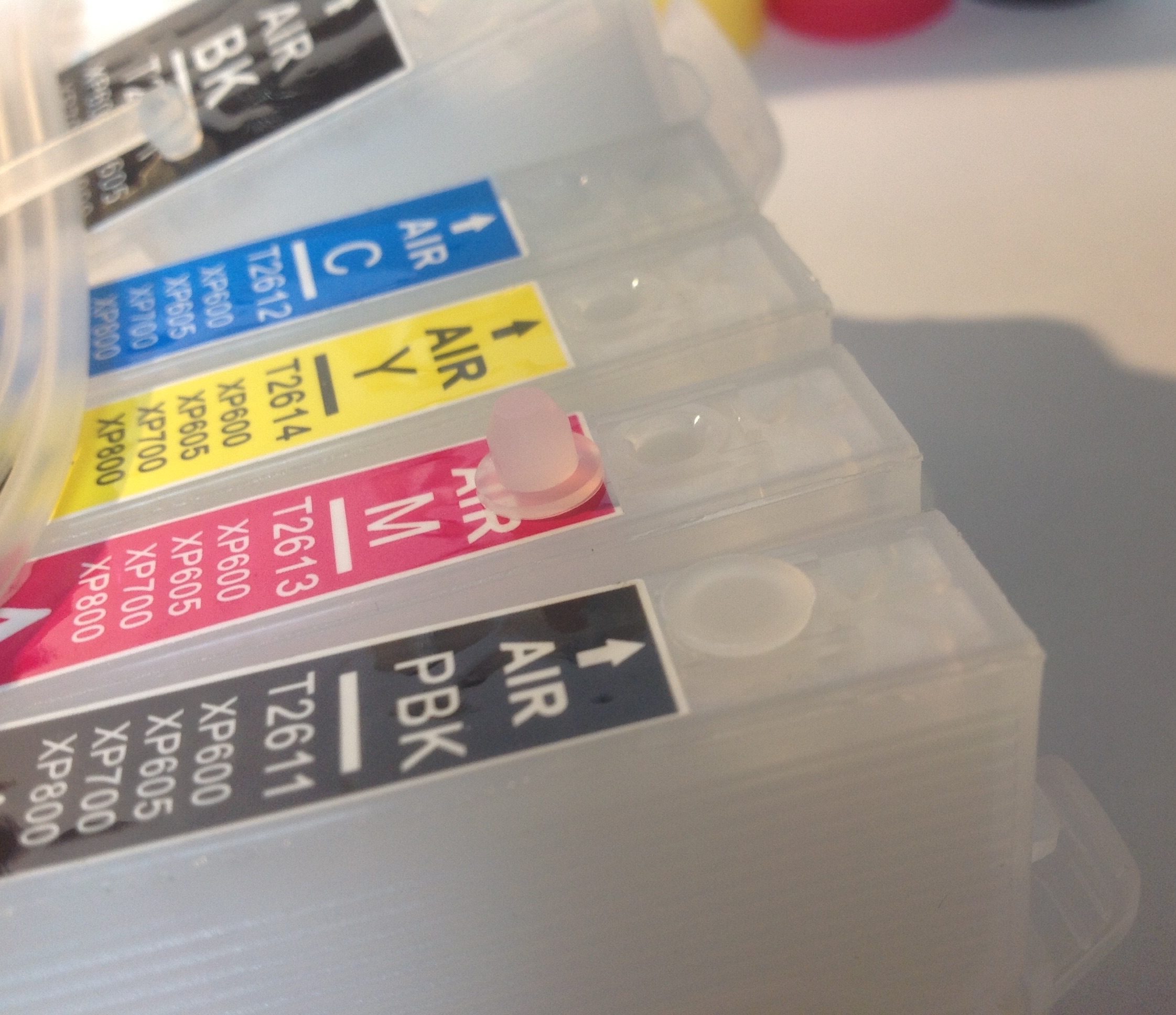

Особенностью данной снпч являеться полный сброс ( обнуление ) всех цветов нажатием кнопки без изъятия картриджа !
Это очень удобно и практично , нет механического воздействия на картридж и каретку , нет случайного подсоса воздуха при размыканий картриджа и каретки .
Минимум неудобств .
( Картриджи , общий вид . )

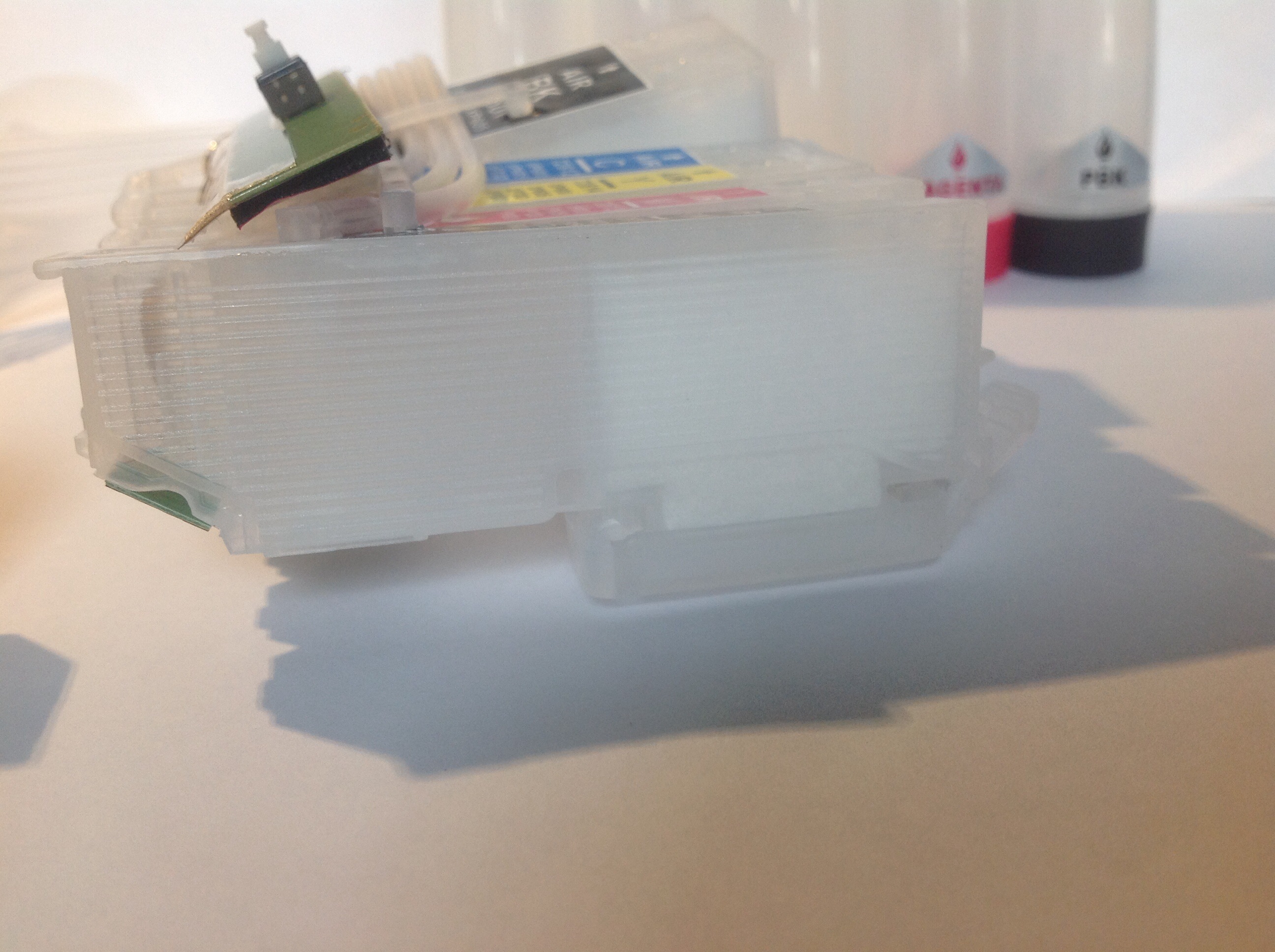

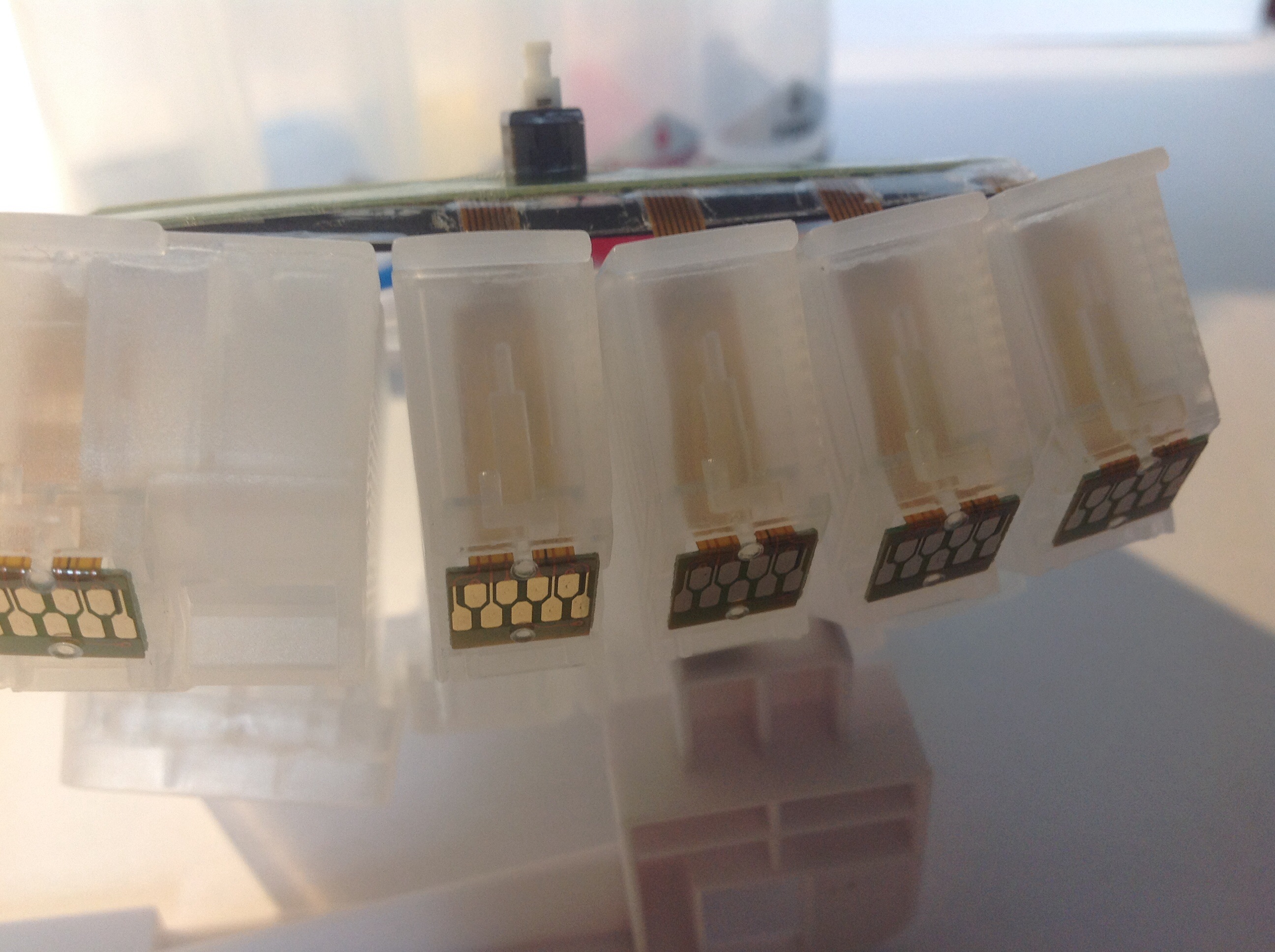

Чипы и электрический шлейф идущий от клем контакта чипа к планки с кнопкой сброса .
Вид с боку .

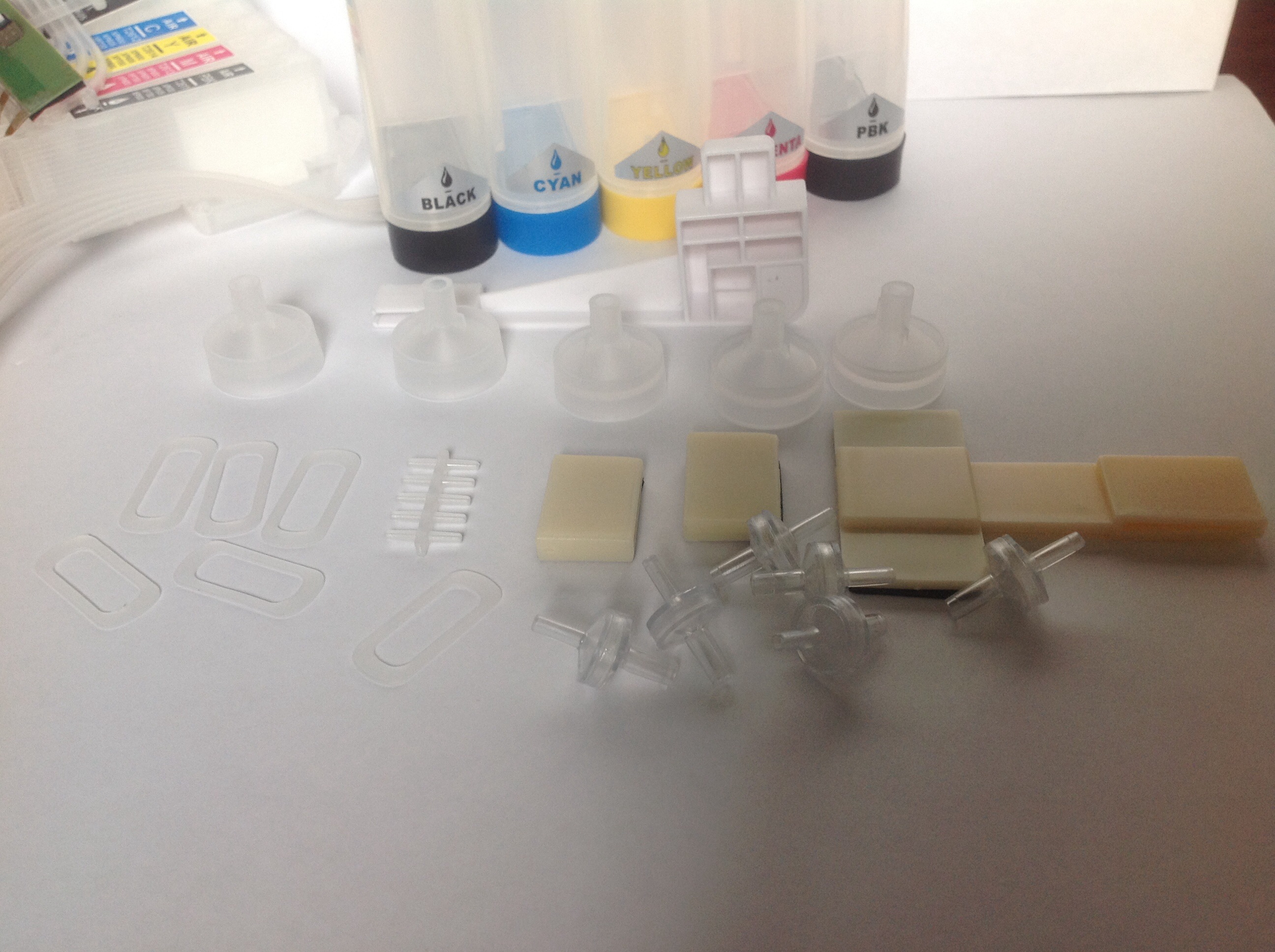

Комплектация снпч очень разнообразна !
Помимо стандарнтного держателя шлейфа / заглушки датчика открытой крышки идет в коплекте следущие :
5 прокладок для ПГ .
5 воронок для заправки доноров .
6 заглушек для картриджей после их заправки .
"Т" образный крепежь
2 держателя шлейфа .
1 дополнительный переходник соиденитель шлейфа .
2 перчатки .
Воронки очень хорошо себя зарекомендовали при заправки доноров СНПЧ этой конструкций .
Нечего незля пролить :biggrin:
После заправки снпч или же если вы заправляете снпч по старинке ( шприц в ВО донора ) да или вообще ...
Необходимо будет установить специальные заглушки в картридж !

Видел-видел) Нормальная СНПЧ, ничего особенного.)
Хотя, соглашусь, комплектация неплохая. И механизм обнуления неплох.
Но вот насколько эластичен сейф шлей, легко ли каретка ходит?
|    Сообщение #3 Отправлено 29 апреля 2015 - 17:28   combain
localhost,
Шлейф очень эластичный ( даже чересчур ) .
И каретка очень легко ходит ... Но всё зависит от того как проложен шлейф .

Alex Fox, чипы обнуляются нажатием кнопки ( как в обычной снпч ) работает без глюков , электронный ресурс как оригинала 26ХL .

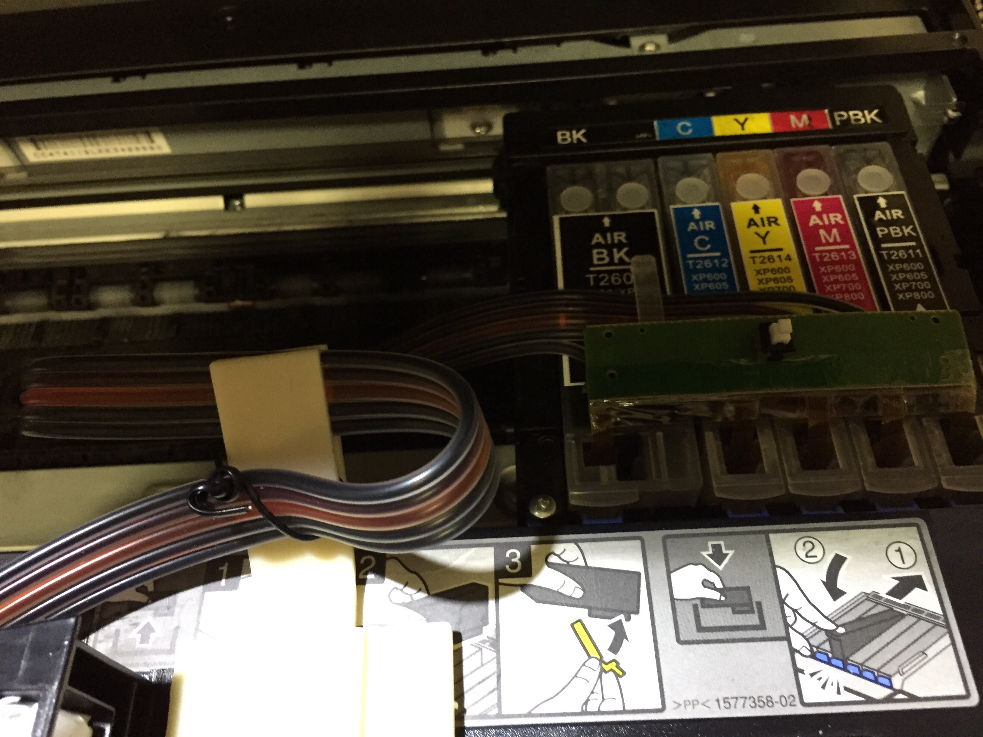

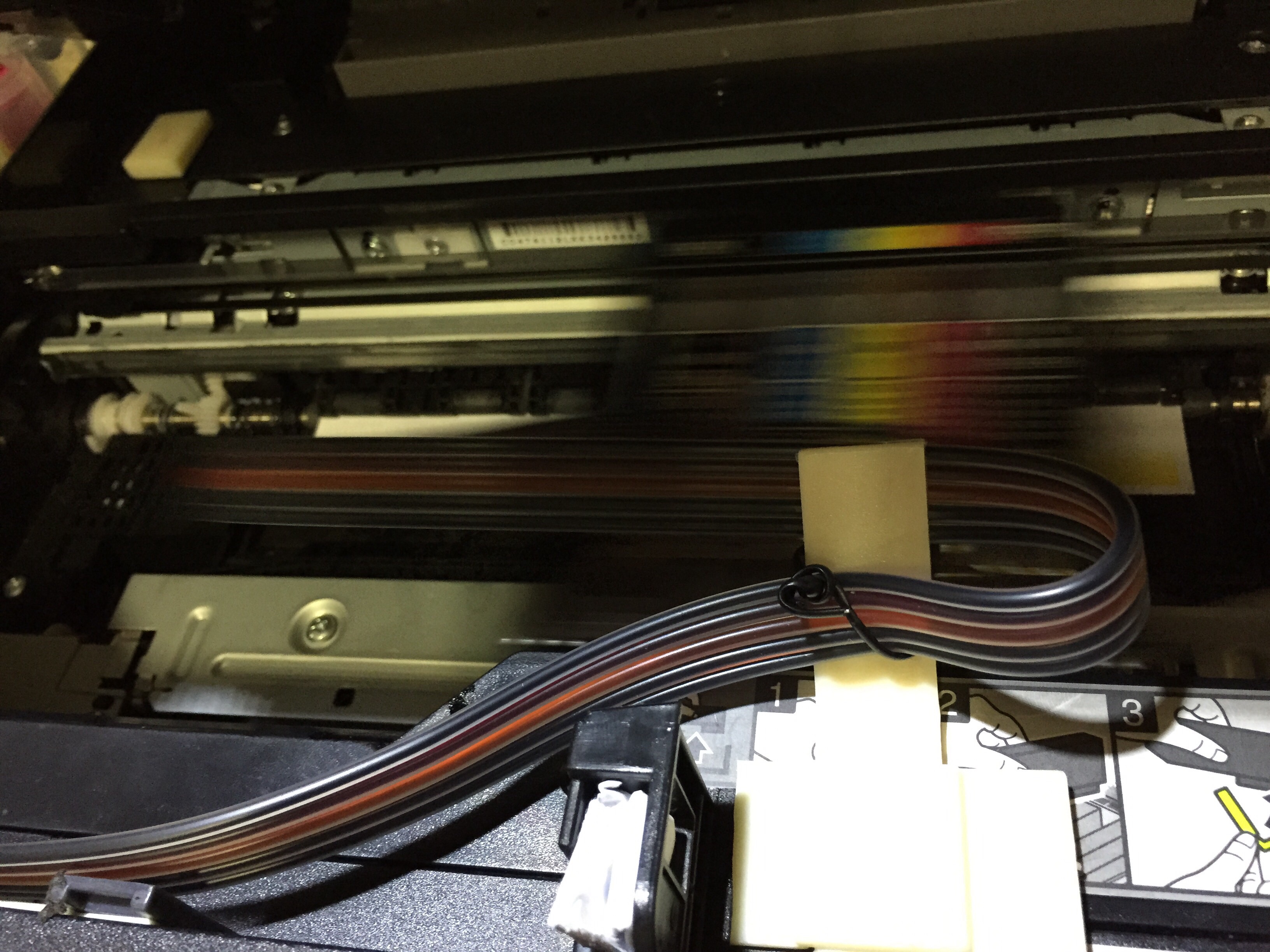

Даем отчет об установке СНПЧ .
Сегодня клиент принес принтер на установку снпч , можно говорить .
СНПЧ встало как родное , принтер воспринял картриджи как свои родные 26XL ( буквально как 26XL , даже по объёму ) .
СНПЧ было заправлено чернилами InkTek , тестовая печать прошла на ура ! 20 страниц 100% заливка - не выпало не одной дюзы .
А теперь ещё плюсы : при обнулений электронного уровня чернил сбрасывается не только электронный уровень ВСЕХ цветов ... Но и не идет прокачка чернил ( хотя это наверное связано с заклейкой оптопары в каретке или версий прошивки принтера ) .
Тоесть 95% всех чернил уйдут на бумагу и существенно продлиться срок службы памперса .
Вообщем , рекомендуем СНПЧ IST ( которая с полным сбросом всех цветов ) для тех кто очень много печатает тестов , документов , фото на принтерах XP600/700/800 .
Косательно установки самой снпч , будте осторожны при её установке !
Планка с чипами очень нежная , и держаться на 2-Х стороннем скоче с картриджами ( славо богу ненадо нечего больше отщелкивать , нажали кнопку и всё )
Фото снпч , процесс печати .
