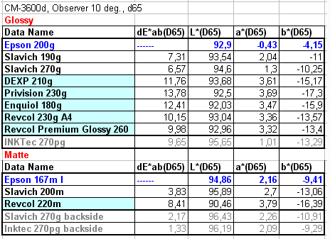

Да я и сам заметил разницу в замерах ! Тоже пока никаких предположений разумных нет
Вот ещё замеры от WWW для размышлений
Прикрепленное изображение: 2016-11-29 06-57-20 Эксперименты и тестирование - Форум по СНПЧ - Страница 150,6 - Mozilla Firefox.png
Ситуация напоминает историю со стабильностью бумаг от Ломонд, то есть нет её, стабильности ТХ. Или алгоритм замеров у всех разный, короче не понятно
|    Сообщение #62 Отправлено 29 ноября 2016 - 08:36   WWM
Здесь следует учесть, что наши данные представлены для d65 и с учетом флуоресценции отбелки вод воздействием ультрафиолета. Это позволяет сделать спектрофотометр для исследований Minolta CM-3600d.
Именно поэтому цифры могут не совпадать с вашими.

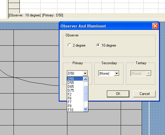

Ну и зачем так "выделываться"
Это стандартный режим работы. Программа пересчитывает в один клик для любого типа освещения из списка:
Например, для Славич 270 при d50
Data Name L*(D50) a*(D50) b*(D50)
Славич Glossy 270 universal 10x15 94,27 0,37 -10,21
  • Прикрепленное изображение: Screenshot_2.jpg
