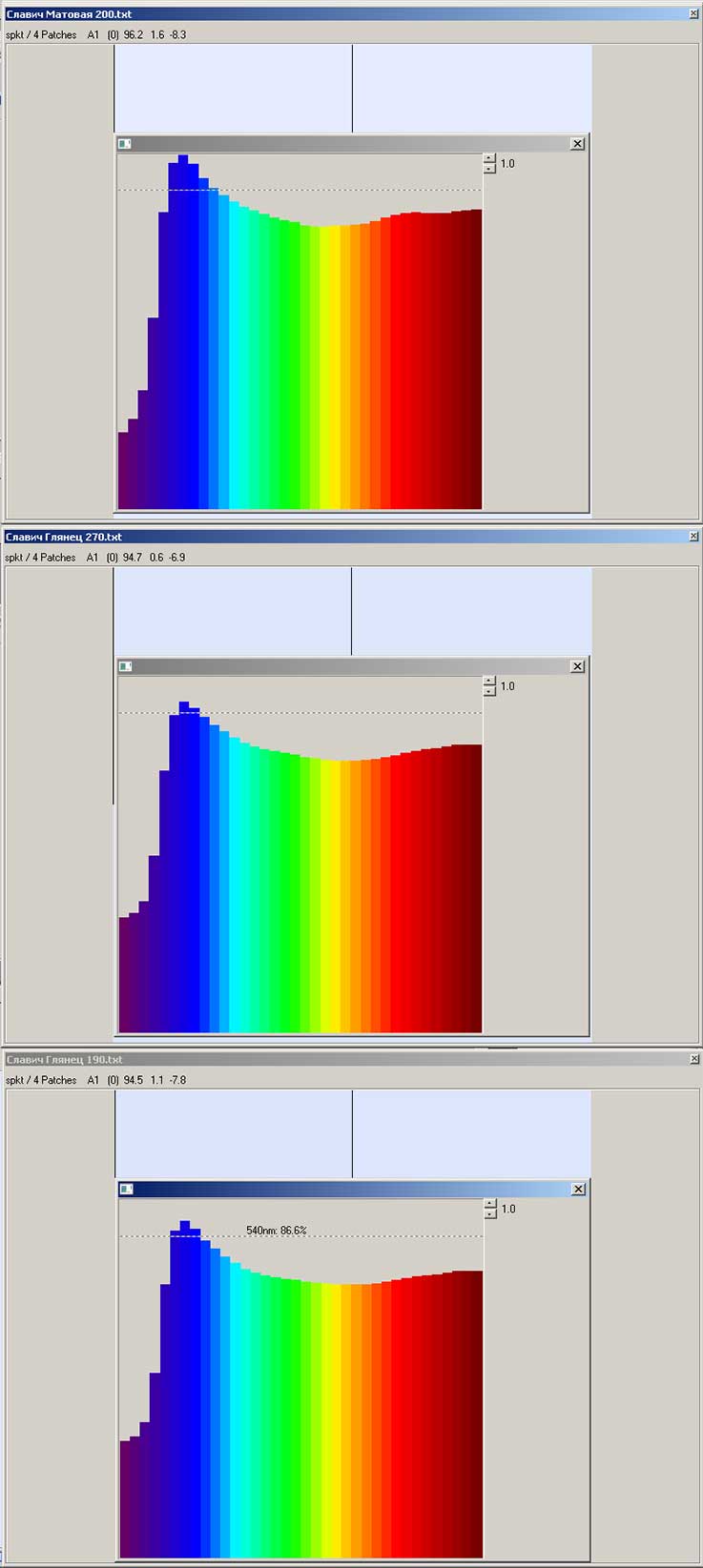

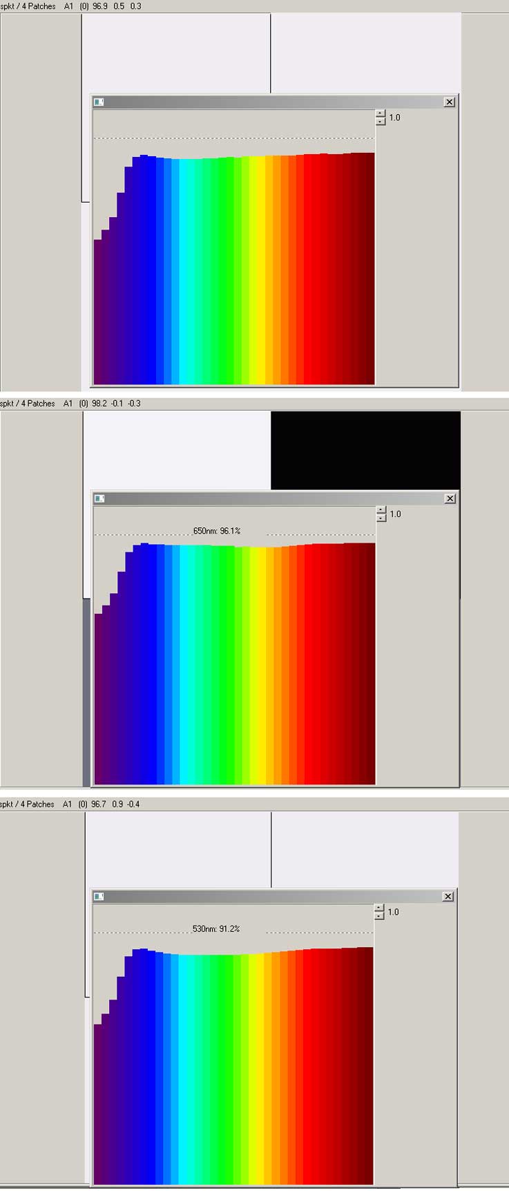

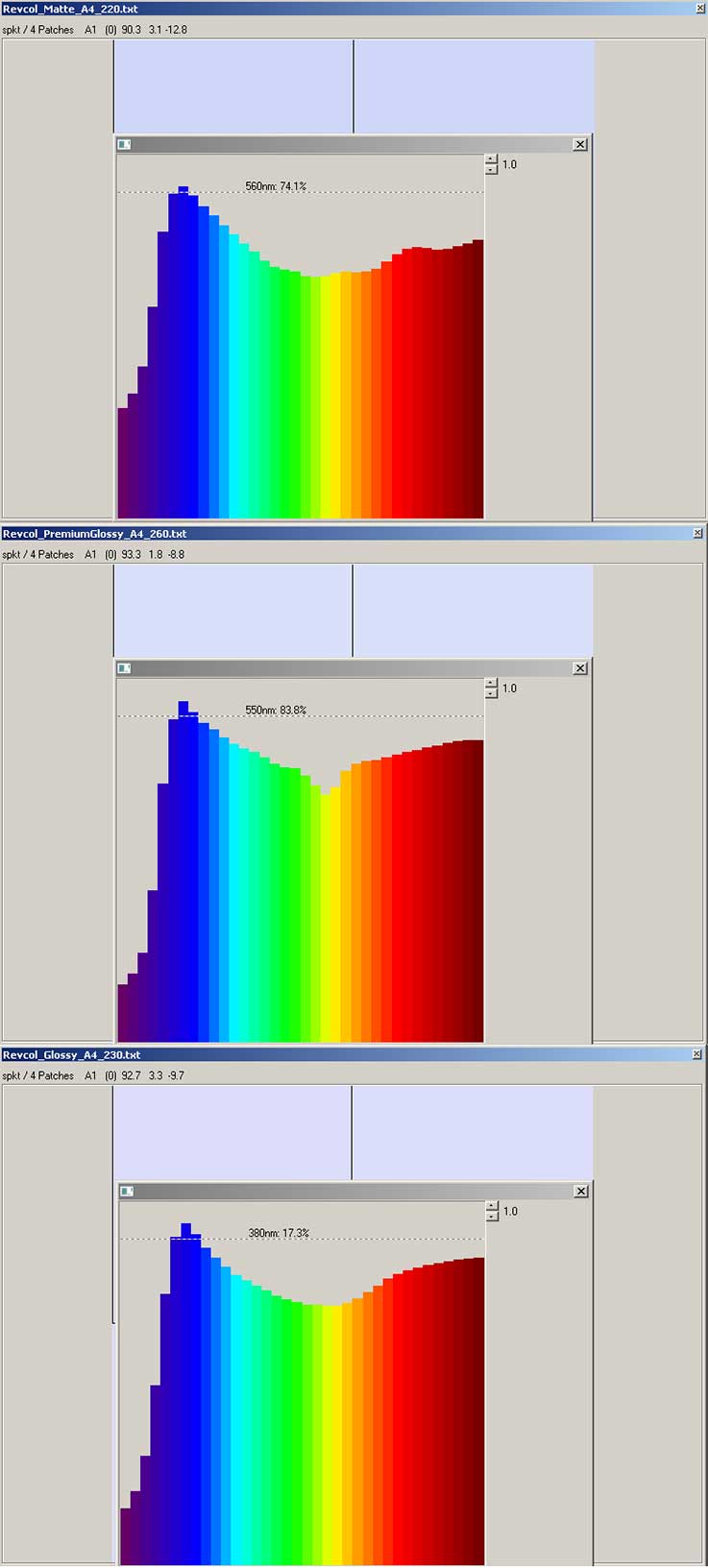

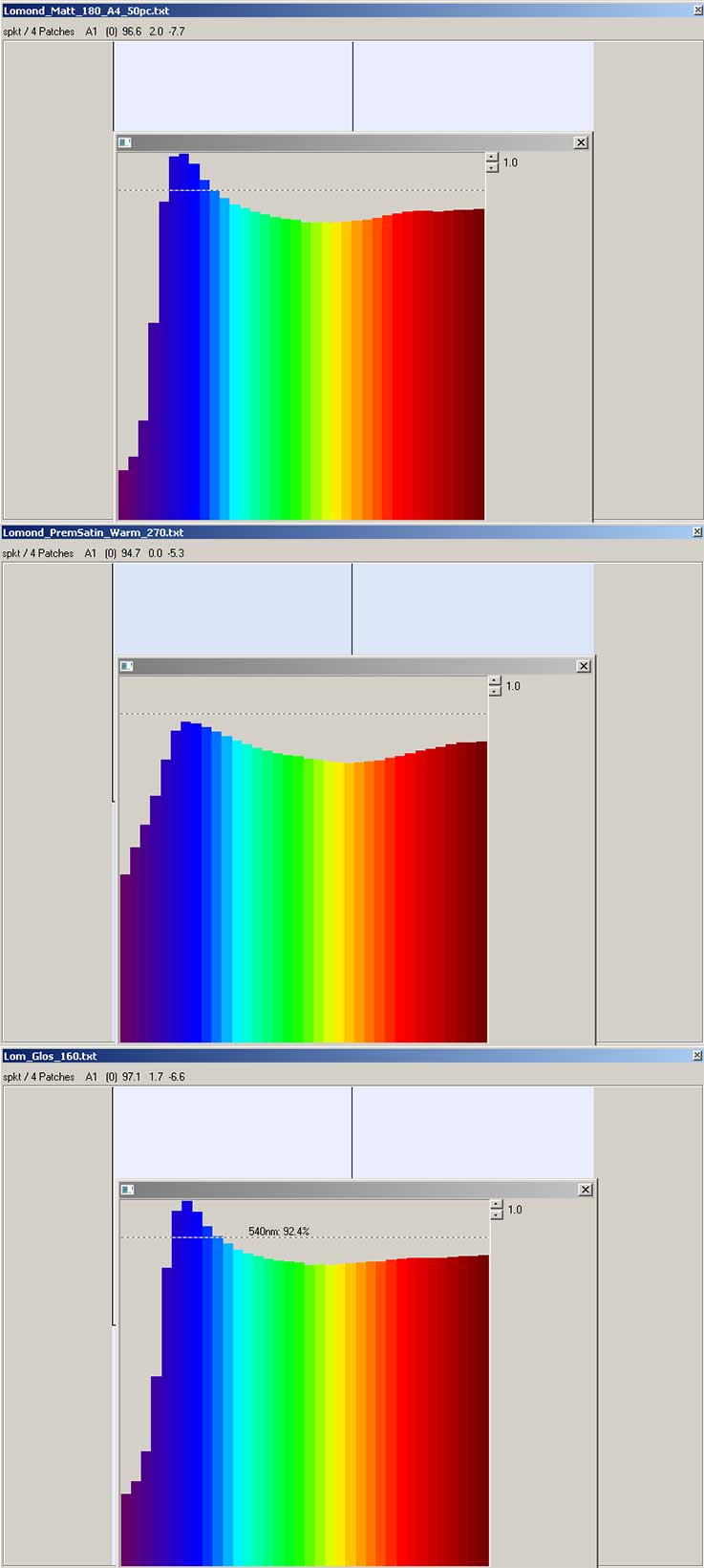

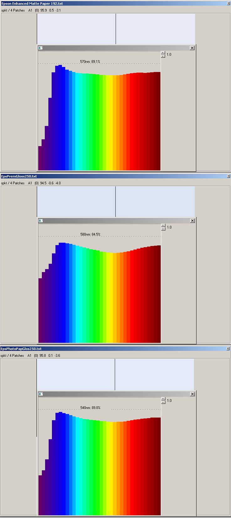

Прикрепленное изображение: Revcol_mat_prglos_glos.jpg Прикрепленное изображение: Славич_мат_глянец.jpg Прикрепленное изображение: Lom_mat_satin_glos.jpg Прикрепленное изображение: Epson_mat_prglos_glos.jpg Прикрепленное изображение: 3-xa-xa.jpg
|    Сообщение #50 Отправлено 28 ноября 2016 - 11:35   Роман67
nik_2, Вот спасибо , за спектр для "Славича" !
Вчера ещё сравнил ваши замеры с замерами от nik 2, разницу заметил но выводов пока сделать не могу.
|    Сообщение #52 Отправлено 28 ноября 2016 - 15:20   Роман67
Да я и сам заметил разницу в замерах ! Тоже пока никаких предположений разумных нет !
