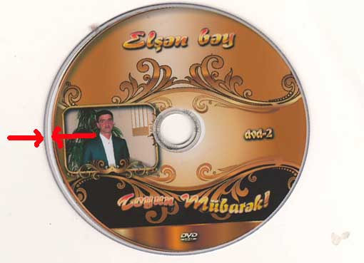

| Сообщение #1 Отправлено 21 марта 2015 - 08:56
Сервисные мастера видимо не знают проблему. Одни посоветовали меньять лоток-поменьял. Другой протереть прозрачную ленту-портер. Другой обновит софт-обновил. Но проблема остаеться.Не постоянно-но уже часто возникает проблема.
L-800

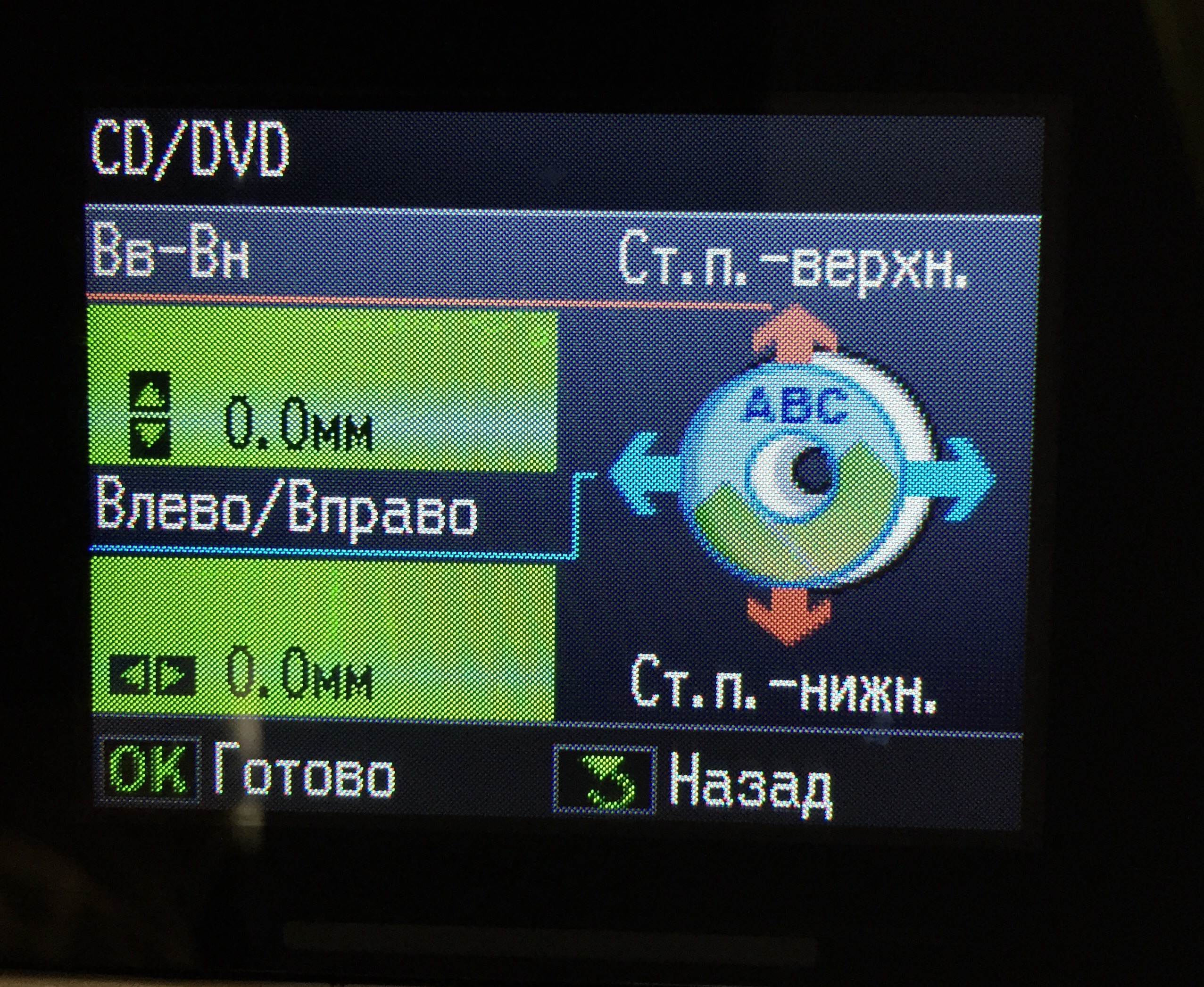

| Сообщение #4 Отправлено 21 марта 2015 - 10:12
pepsiman, а я бы предложил калибровку печати по дискам .
Там где-то есть настройка печати по дисками левее / правее и выше / ниже .

| Сообщение #7 Отправлено 21 марта 2015 - 11:04
В программе Epson Print CD есть корректировка позиции печати, где как раз и можно подрегулировать, чтобы макет печатался на диске точно без смещения.
Это если смещение постоянно. А если оно то есть то нет, то прямая дорога в сервис...

Я их делаю на шопе.Пример такой-печатает 2-3,потом 4 й корявый,тоесть что я выложил наверху. Выключаю .Включаю-опят все в норме. Иногда после такой порчи-2 индикатора мигают. Красные-одновременно. Ето ошибка. После переключения опят норма.
L-800

Slava2,
Если проблема плавающая, то нормально печатает, то смещает,
Это проблема железа, ее нужно лечить, софтом исправить как?
Это мотор
считайте код ошибки, в притхелп - отчет
Это мотор

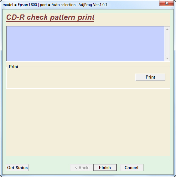

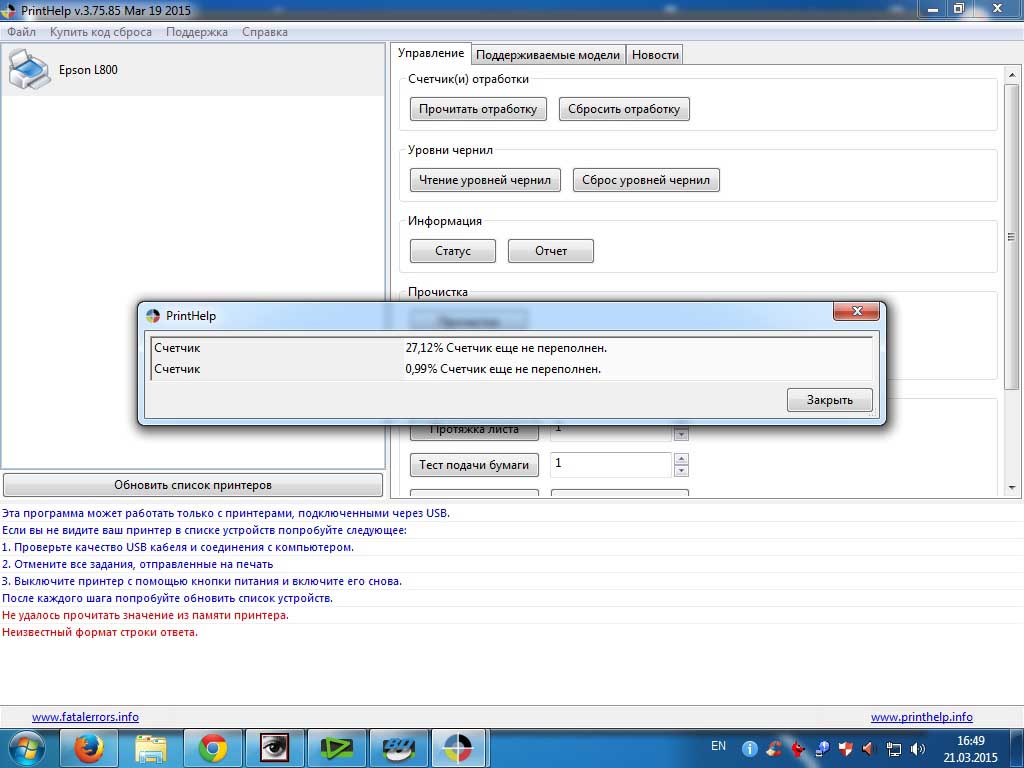

mirotvores70, у вас ошибка координат вызваная физическим износом , а не директивной ошибкой ПО .
Оно у менья не старая. Переполнени на 33 %. Имею ввиду обработку.Может лоток поменят?
L-800
| Сообщение #19 Отправлено 21 марта 2015 - 13:48
mirotvores70, покажите пожалуйста отчет PrintHELP .
Инфо (14)
