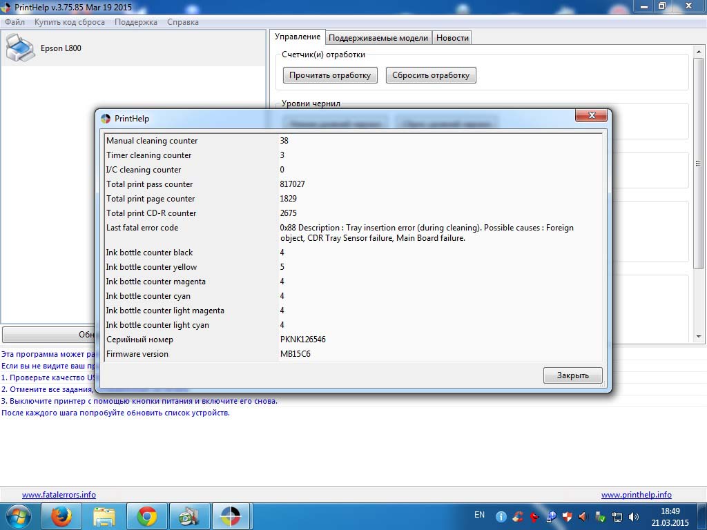

mirotvores70, я имел в виду " отчет "
А это " прочитать отработку "
EPSON L 800 не точная фото на диске
Вот она.

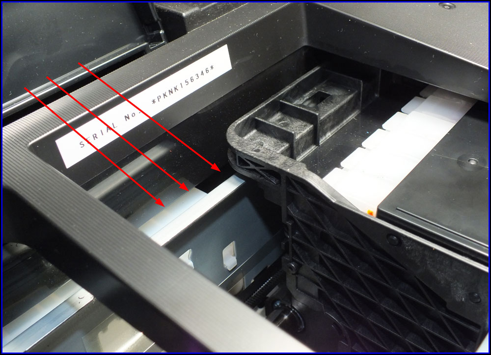

Это место смазки профиля (красные стрелочки). А также учитывая что вы дисков откатали уже больше 2тыс. (а режим это один из самых жестких), то смазывать профиль и хромированный калибр (труба) - это как Бог свят. Одна из технологий следующая: безворсистым тампоном смоченным в спирте сначала удаляем остатки старой смазки, а затем наносим новую. Осторожно что бы не попало на координатную ленту. В качестве новой можно использовать аптечный вазелин.
