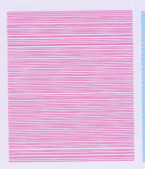

В наличии около 10 принтеров L800 и чернила Inkmate EIM-290. Почти всегда убивается в головке канал магенты. Появляется косо струй.
Остальные цвета печатают без проблем даже после 70тыс отпечатков 10х15. Чем можно заменить магенту из списка что я могу купить.
1.Inkmate EIM-801
2.InkTec E0010
3.OCP 155

|    Сообщение #2 Отправлено 20 марта 2015 - 13:39   pepsiman
Демпфер под замену, промывка всего канала, смена чернил, бутерброд и то не факт что быстро нормализуется

В какой фасовке ваши InkMate EIM-290?
E-0010M не сильно рекомендую использовать в L800.
Попробуйте ОСР или EI-M504 Gloria™ MyInk
|    Сообщение #5 Отправлено 20 марта 2015 - 16:32   Speede
Фасовка оригинал либо разливные в таре чернил.нет. На каждый принтер выдан 1л комплект. Печатаю уже года 3. И всегда обычно это магента начинает косоструить. Так что партии чернил разные из разных тар. Промывка канала дает небольшое улучшение но проблему не решает. Приходится менять головку. Могу купить ток чернила из списка так как закупаюсь на bestink.ru с доставкой в Казахстан. Чернила полностью устраивают кроме того что современем магента убивается. И заменить желательно бы ток 1 цвет магенту чтоб он был совместим по цвету с моими чернилами, так как в наличии полно чернил в разном количестве (расход у каждого цвета разный). Думаю попробовать 801 серию которая специально для L800

Speede, Не моё как говорится дело, но что мешает изредка заливать через какое-то количество заправок оригинал. Тем более 1 цвет всего, всяко дешевле замены головки.
Последний раз на L800 также один цвет но только LC дюзы все но с косоструем, перепробовано было все ... демпфера и бутерброды и бубен шамана )) .. не помогало, заменили чернила были Host и свежие причем на OCP и весь косоструй куда пропал сразу.

Вот с такими советами я бы не спешил. Оригинал стабилизируется ёпть и чуть дольше... InkMate 1-1.5 суток с перекурами. При 10 шт. L800 в работе брака столько получить - без штанов останешься.
Speede,
ПГ по каким причинам меняется? Забивается мажента или исключительно из за косоструя?
Может тупо чернила фильтровать если забивается?

|    Сообщение #17 Отправлено 21 марта 2015 - 04:46   Speede
ПГ меняется когда косоструй становится ужасно сильным что даже полосит при наилучшем качестве. Пробывал прочищать канал амиаком и водой подавая его шприцом через штуцер.Дюзы сами по себе обычно всегда все живы.
И принтера стоят в разных точках в 2 городах. Снимать ПГ не пробывал. Бутерброды или промывка самого канала через штуцер. Сколько отпечатков у вас живет пг по внутреннему счетчику?

Мешая аммиак с водой, можем получить, осадок в виде белых хлопьев, которые забьют каналы ПГ, если любите аммиак, в помощь - зеленый мистер мускул, он есть в составе данной жижи. А вообще для чего промывочные жидкости? Предварительно нужно смотреть завоздушивание демпфера, чистоту капы.

я не смешиваю а чищу либо амиаком, либо водой. Воздух обычно выгоняю из демпферов чтоб там чернил было больше. Ладно бы если это проявлялось на других цветах. Так нет это ток магента. После 70тыс отпечатков все цвета на тесте идеально ровные как новый принтер кроме магенты.
