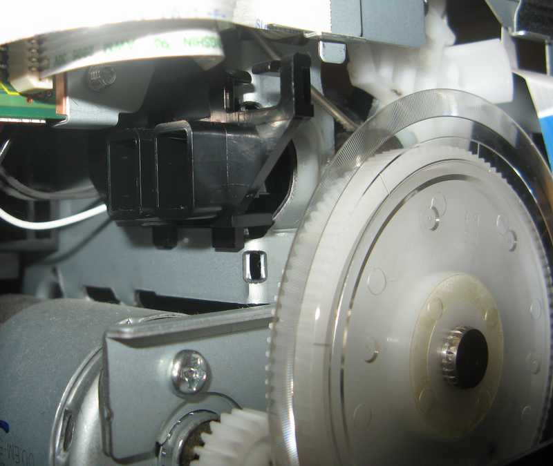

Duch, я посмотрел видео , похоже проблема в узле лифта каретки .
|    Сообщение #22 Отправлено 18 марта 2015 - 18:43   Alex Fox
штука эта находится слева, в районе вала но с обратной стороны станины. она отвечает за положение каретки по оси У.
|    Сообщение #23 Отправлено 18 марта 2015 - 18:47   potroshitel
... и называется APG Sensor Assy:
Прикрепленное изображение: 1.JPG
|    Сообщение #24 Отправлено 18 марта 2015 - 19:00   Стаc
Просмотр сообщенияDuch сказал:
некорректной работы каретки
- напрямую связано с оптопарой микролифта, который выпал.
|    Сообщение #25 Отправлено 18 марта 2015 - 19:10   Don
Теперь он не видит повороты(подъёмы) рельсы. Лента энкодера, APG Sensor, интересно что дальше будет?
|    Сообщение #26 Отправлено 19 марта 2015 - 05:40   Alex Fox
Просмотр сообщенияDon сказал:
pw sensor...
|    Сообщение #27 Отправлено 19 марта 2015 - 08:21   alexsandr-
DUCH
Это APG sensor.
|    Сообщение #28 Отправлено 21 марта 2015 - 15:44   Duch
Alex Fox, potroshitel, Стаc, Don, большое спасибо! Принтер включается, каретка пока ведет себя корректно :biggrin:
