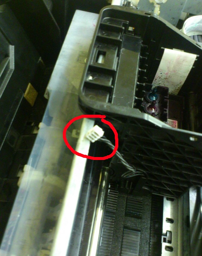

В процессе снятие головки, отошел штекер, расположенный на заднем части каретки. Пришлось снять фиксаторы, которые не дают "рельсам" каретки подниматься слишком высоко. Отодвинул каретку, вставил штекер, закрепил фиксаторы. В итоге имеем то, что на видео:
https://vk.com/video61374879_171286685
Каретка при включении бешено ударяется об стенку (ту, что рядом с парковкой), проезжает до середины принтера и останавливается, при этом загорают 2 желтые лампочки, аля "вызовите работников сервисного центра"
Я так полагаю что-то с мотором... так ли это? как устранить проблему?

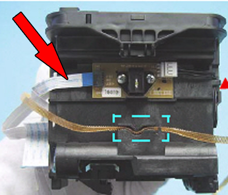

Вы его имели в виду?
это штекер отвечающий за PW-Sensor он отвечает за наличие и размер бумаги, без него принтер в черновом качестве печатать будет, скорее всего другой шлейф, с противоположной стороны

Duch, Что у вас с лентой энкодера? Почему так сильно отогнута?

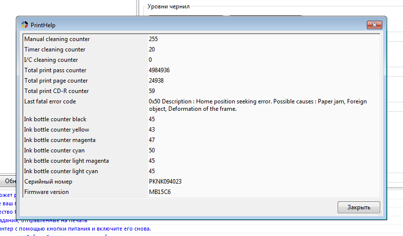

А порекомендовать с помощью printHelp считать код ошибки и показать его здесь некто не додумался ?
И если каретка улетает куда-то ( Don сказал ) то обычно надо смотреть энкодер .

Если всё правильно вставлено,тогда нужно смотреть датчик.

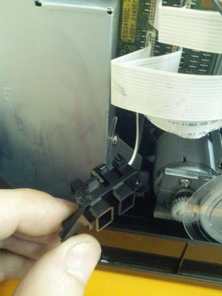

Плюс ко всему, во время подключения штекера за кареткой, откуда-то выпала (фото приложил)
| Сообщение #19 Отправлено 18 марта 2015 - 17:56
Duch, скачайте сервис мануал и посмотрите откуда эта деталь .
Это легко .
Это легко .
| Сообщение #20 Отправлено 18 марта 2015 - 18:09
combain, верю, что легко. Основной вопрос касается некорректной работы каретки, что заснято на видео ссылкой выше
