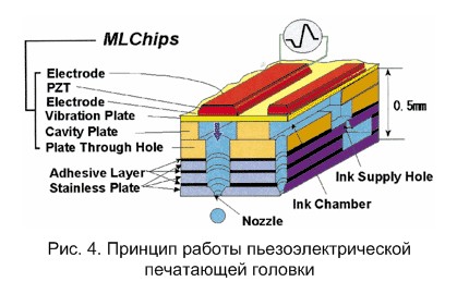

|    Сообщение #28 Отправлено 10 марта 2015 - 17:08   alexsandr-
Просмотр сообщенияЛесник78 сказал:
маркировкой F180030
10,20,30-все подойдут.ППросто 10 и 20 больше не производятся.Им на смену пришла 180030 ,в данной головке использована технология печати MicroPiezo Изображение Печатная головка приблизительно так устроена.

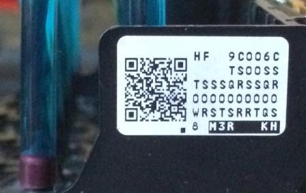

|    Сообщение #33 Отправлено 10 марта 2015 - 17:40   combain
alexsandr-, Alex_Ekb, если можно , голограмму крупным планом сюда пожалуйста .
Эта голограмма имеется в виду ?
|    Сообщение #34 Отправлено 10 марта 2015 - 21:00   alexsandr-
Да, она самая.

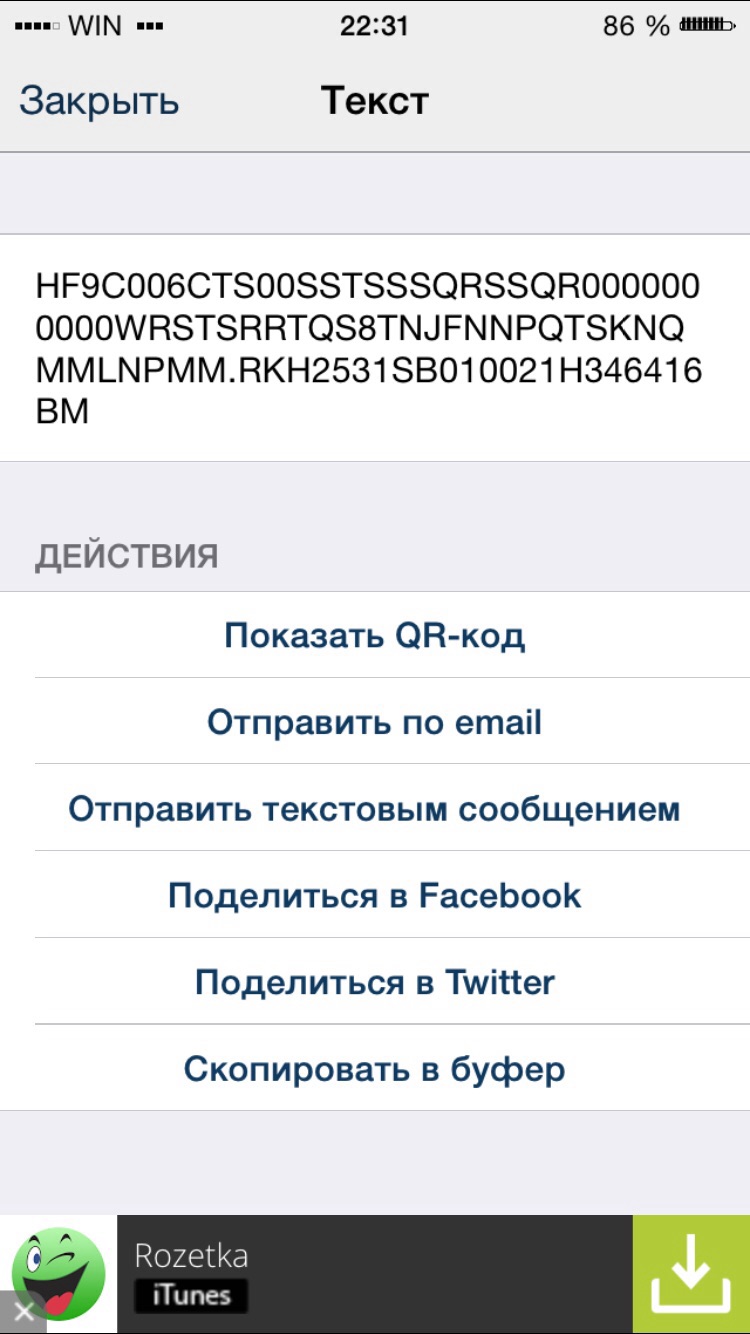

|    Сообщение #36 Отправлено 10 марта 2015 - 21:39   combain
alexsandr-,
Да, она самая.
так это обычный QR код ....
Который может считывать любой сканер QR кодов .
Саня, у тебя ни как есть сканер?
Ну да , приложение в телефоне ...
Вот кстати считала с той фотоки что дал в своем #33 посту
Это ID код ПГ и другая информация от производителя ... Дата , серия , номер , итд ...
