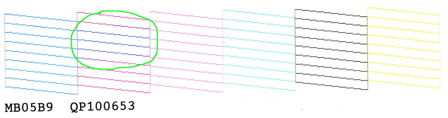

|    Сообщение #1 Отправлено 08 марта 2015 - 15:23   Лесник78
L800. Родные чернила.
Вот такая вот фигня:
Штатная программная чистка дюз не помогает.
Что случилось? Как исправить?
  • Прикрепленное изображение: 3.jpg
|    Сообщение #2 Отправлено 08 марта 2015 - 15:35   combain
Лесник78,
Как исправить?
Менять печатающую головку :smile:
Больше вам ничто не поможет ...
|    Сообщение #3 Отправлено 08 марта 2015 - 20:48   Лесник78
А если кратко - что произошло? Из-за чего такая фигня?

|    Сообщение #5 Отправлено 08 марта 2015 - 22:13   combain
Лесник78, если кратко - брак .

|    Сообщение #6 Отправлено 09 марта 2015 - 00:38   Nikolss88
Сколько усиленных прочисток подряд выдержал принтер?
|    Сообщение #7 Отправлено 09 марта 2015 - 12:58   alexsandr-
Это разгерметизация печатной головки.
|    Сообщение #8 Отправлено 09 марта 2015 - 13:08   Лесник78
Принтером печатаю редко, поэтому, хотя и стараюсь его поддерживать, он всё равно подсыхает. Поэтому программную прочистку приходится делать часто.
Он у меня где-то года два. Прочисток, в том числе усиленных, приходилось делать достаточно много. Несколько раз делал усиленные по два раза. Но последний раз - пару месяцев назад.
На тестах дюз как будто бы наблюдается смешение вроде как С и М. Причём по-разному (поэтому и два теста выложил). Иногда С чистый, а М очень грязный (первый тест). А иногда С и М грязные по чуть-чуть (второй тест). Ситуация меняется после прогона страницы печати или после прочистки.
В памперс вообще лилось много, да.
Сейчас стою перед выбором: нашёл печатающую головку за 4 тыс. руб. Если брать, то надо спешить, пока не ушла. То есть понять надо точно.
alexsandr-, замена?

|    Сообщение #10 Отправлено 09 марта 2015 - 15:14   alexsandr-
Просмотр сообщенияЛесник78 сказал:
alexsandr-, замена?
Так точно, замена.А причина в том что
Чернила-то какие?

|    Сообщение #13 Отправлено 09 марта 2015 - 21:49   Лесник78
Господа, вот в чем неправильная эксплуатация? Закисает же.
Чернила оригинальные, написал же.
Раз в два месяца печатаю по нескольку страниц, дюзы забиваются. Приходится чистить. Что не так?
|    Сообщение #14 Отправлено 09 марта 2015 - 22:35   combain
Лесник78,
Это как раз и есть не так !
Понимайте , epson L800 это тот принтер на котором надо печатать КАЖДЫЙ ДЕНЬ по 100-150 страниц текста или 50-70 фото .
Редкая печать ( как у вас ) это для него смерть ... Как и постоянные прочиски ПГ .
Для вас вообще самый лучший был бы вариант это epson P50 на оригинальных картриджах .

|    Сообщение #18 Отправлено 10 марта 2015 - 12:23   Alex_Ekb
combain, Мне подумалось, если такая проблема повально у 800, а подобные аппараты с обычными СНПЧ, капсульными СНПЧ и картриджами не имеют этой проблемы, может в этом вина не головки (они же одинаковые) а кривой заводской СНПЧ.
Во время прочистки насос качает довольно сильно у 800, даже трубки на сливе трясутся и если со стороны СНПЧ нет более-менее легкой подачи чернил ну или горло там не пережато чрезмерно, то не должно быть ничего криминального в чистках это штатная процедура. Если подача чернил в головку идет с трудом (а именно как раз поэтому начинают прочищать голову), пластина с дюзами выполняет роль мембраны и ее пытается насосом втянуть в капу. Несколько разочков такого и все пластину оторвало от герметика.
Возможно это и не так, но тем не менее. Почему такая дурацкая идея возникла?
Был у меня принтер 800 в руках на профилактике, попробовал продуть воздушные каналы в донорах, открываю заливные пробки и помалу шприцом начинаю нагнетать воздух. В двух банках слышно бульканье пузырьков, в остальных ничего сколько бы ни качал и даже мембрана хлопала раздувалась. А на этом принтере уже меняли голову хотя прочистки были только обычные и те что он сам делает по зову мозга ).
Вопрос ... если все же это имеет быть то надо искать узкое место и устранять.
Я вот не пойму, в какой момент и каким образом отсоединять трубки, питающие чернилами
У него еще проще чем у 50.
Не надо снимать трубки, откручиваешь верхнюю крышку, вынимаешь демпферы (защелки у них как у картриджей) а дальше как у 50 только платы для определения чипов нет внутри.

|    Сообщение #20 Отправлено 10 марта 2015 - 14:09   alexsandr-
Кроме того, есть и другие особенности у L800 - например, отсутствует плата определения чипов...
Ну и что?Бошки-то одинаково снимаются.
Ни в какой момент не нужно.
Товарищ Лесник78.Вы видели принтера с установленными снпч?Для замены пг кто нибуть отделяет картриджи от чернильных шлейфов?В Л 800 в принципе то же снпч.Для начала снимаем крышку, для этого сбоку откручиваем саморез.На этом разница в ремонте л 800 от т 50 и ли р 290 заканчивается.
Просмотр сообщенияAlex_Ekb сказал:
Нет Они конструктивно разные, разные технологии .Их объединяют два параметра:1)Формфактор пг.2)Взаимозаменяемость, в зависимости от модели принтеров.Надо смотреть таблицу совместимостей.
Иван123 Тут рано говорить про разгерметизацию,принтер-то новый,если конечно в магазине или на складе его не эксплуатировали.АК такое бывало.Может с капой проблема?Сделайте отвод памперса.Это то не вносит конструктивное изменение, по этому не будет являться нарушением гарантии.
Скорее это поршень а не мембрана.
Пластину приклеивают клеем,который выполняет функцию герметика.Тут один товарищ на нашем форуме обратно приклеил пластину.Говорит что пг рабочая,печатает без проблем.
