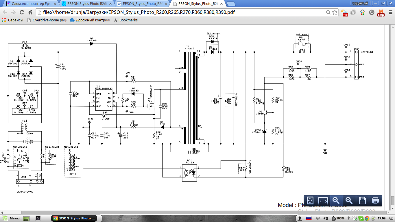

Я в шоке : "гуру"??? А вы разве не в курсе, что блок питания на пропетых Вами принтерах ИМЕЕТ ДВА ПИТАНИЯ????))) Одно 5в
для начала ознакомьтесь со схемой блока питания, который выдает только 42В. А также полистать сервис мануал, очень занимательная штука.

Мда ... О чем спор - непонятно .
По СМ и СИ вход 220 / выход 42 - const .

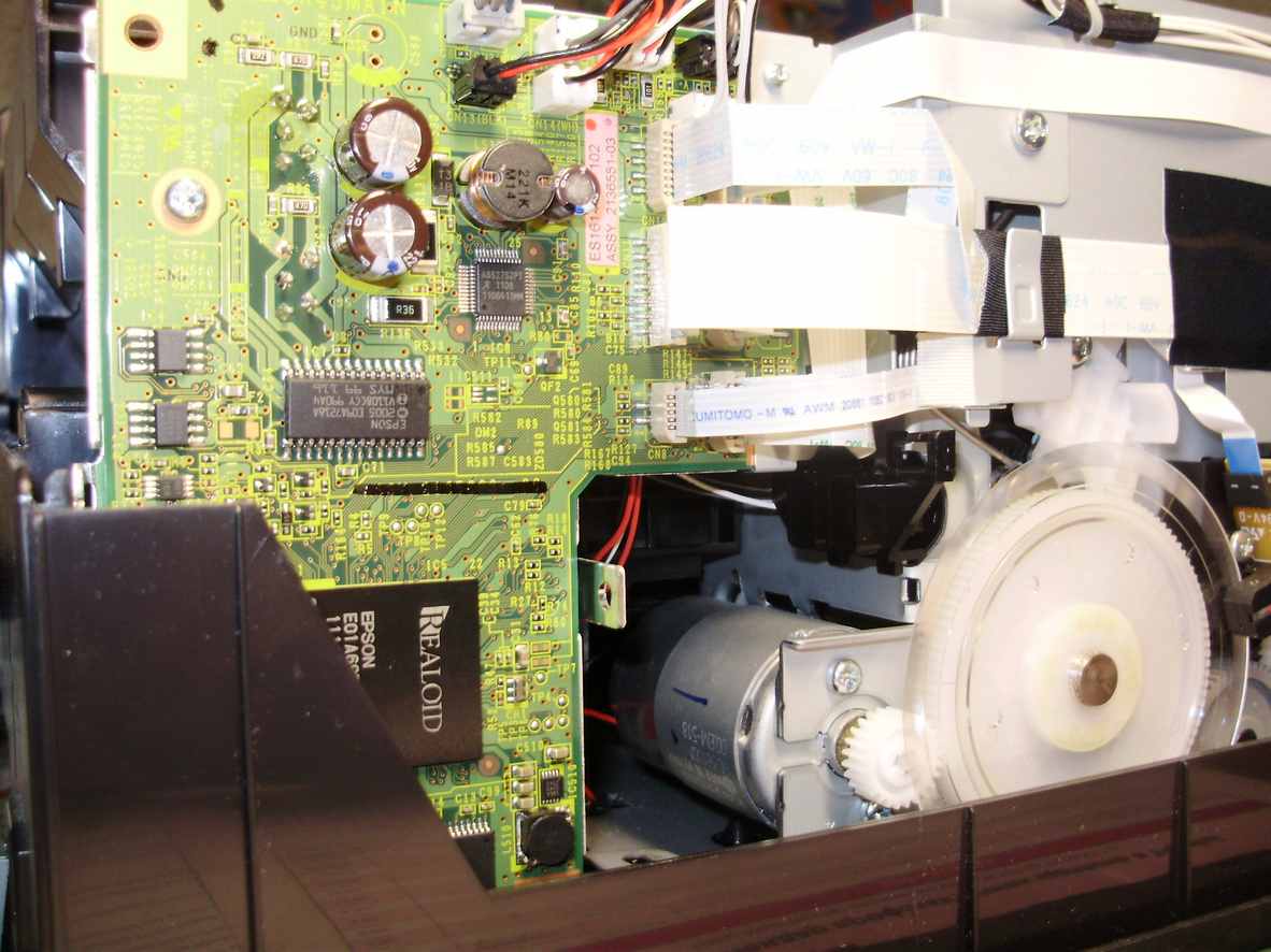

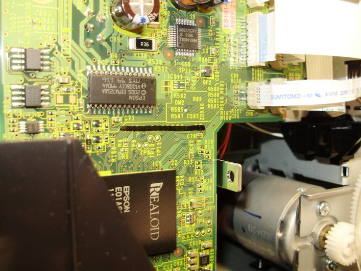

Мужики. Ну ладно " солидарность((((", но НЕУЖЕЛИ ВЫ ВСЕ БЕЗ МОЗГОВ???. Вот вам фото платы Л800, с выпаянным контролёром питания!!!! Это я на всякий случай снял, уже не первый день живу, и знаю как "мужики " относятся к команде ГЕНЕРАЛА : " КРОКОДИЛЫ ЛЕТАЮТ!!!". Да говорят мужики летают. Только низко низко.(((())))) На этом фото ( МОЁ ФОТО, АВТОРСКИЕ ПРАВА!!!), видно что ЭТО ПЛАТА Л800, и ОТСУТСТВУЕТ КОНТРОЛЁР ПИТАНИЯ!!!! (ЕГО ПОТОМ МЫ И ЗАМЕНИЛИ !!!! ВСЁ ЗАРАБОТАЛО,) В общем ВСЁ ОБКУРИТЕ, А потом можете и спасибо сказать. Хотя.... Не нужно мне спасибо. У МЕНЯ ПРИНТЕР ЗАРАБОТАЛ ????, ЗАРАБОТАЛ !!!!. Может Ваш 2 гуру" и прав, третий провод нужен для посланий своих желаний "управления"???, а не для ........... Ведь вокруг ВСЕ ДУРАКИ, А ОН "гуру" ????((((

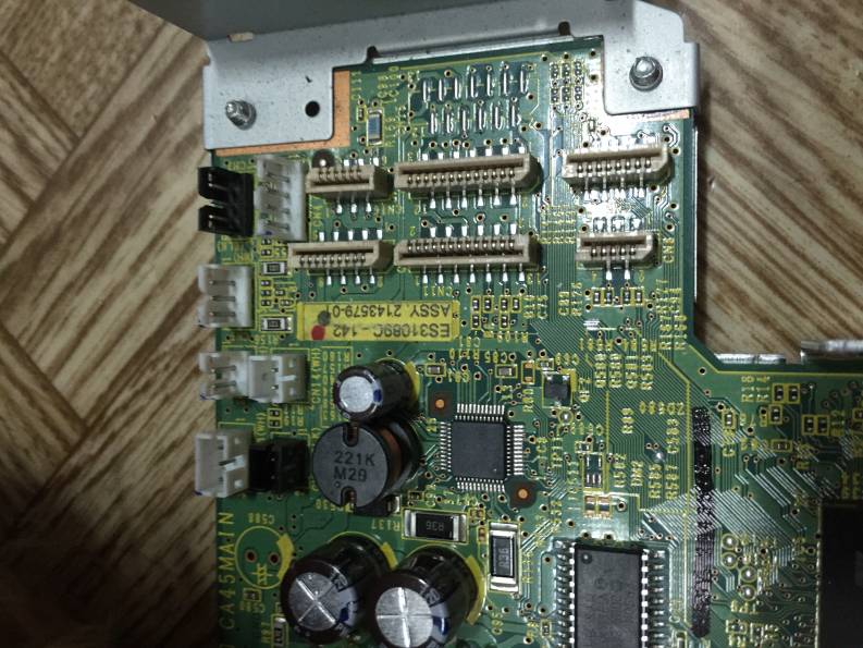

Всем знатокам привет!
У меня тоже L800 после промывки включился, выключился и всё.... Больше не включается! Думал что пред сгорел, разобрал, пред целый. Как проверить эти транзюки не знаю (наткнулся на этот пост).
На плате отсутствует контроллер, который описывают тут.
С блока питания приходит (мерил от середины к крайним)42,5 а вот с другой стороны 41,4.Это нормально????
Подскажите, как проверить траньзюки, какие показатели должны на них быть???
Заранее спасибо, всем откликнувшимся!

Если транзисторы прозваниваются(писк мультиметром) значит горелые. На моделях Т50, P50 достаточно запаять новые, на серии L возможно придется шифратор менять, а может и нет, не помню. из-за головки пред. не горит никогда.
