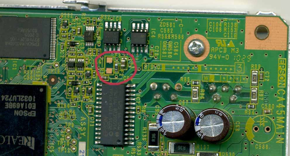

|    Сообщение #10 Отправлено 03 марта 2015 - 15:23   Стаc
Схему - ищите сервис-мануал на R290, то что Вас интересует, один к одному. F2 на картинке.

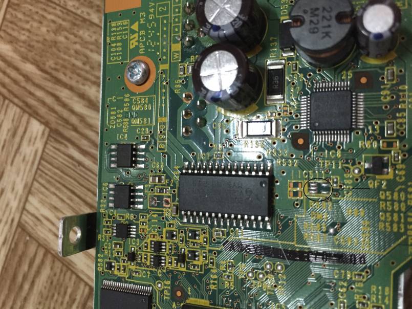

Добрый день "Новичёк". Увидел твою беду, не смог пройти мимо, зарегистрировался. Почему, да потому что сам только недавно РЕШИЛ эту тему РЕШИЛ РАЗ И НАВСЕГДА !!!!! И так по порядку. Да ты прав всё произошло из-за НЕ ВЫСУШЕННОЙ П.Г. Я про шерстил все форумы связанные с ЭТИМ. Теперь по существу. Я таким же как и ты способом получил такую же ошибку, полностью лишился чернил, и принтер только моргал зелёным глазком и ВЫКЛЮЧАЛСЯ.( ПРИ СГОРАНИИ ПРЕДОХРАНИТЕЛЯ F2 принтер включается но печатает чистый лист, а вот когда моргает только однажды зелёный глазок -ЭТО СГОРЕЛО ТО О ЧЁМ Я СЕЙЧАС ПОВЕДАЮ) Я в сеть и поверь везде только НАМЁКИ и ПЕРЕ НАПРАВЛЕНИЯ на другие сайты. А ведь всё ОЧЕНЬ ПРОСТО. Во первых сгорел блок питания, у тебя пропали 5В!Остались только 36, и те при включении зашкаливают за 43В. Этот то блок питания и сжёг на МАТЕРИНСКОЙ плате не те ТРАНЗИСТОРЫ и МИКРОСХЕМЫ на которые ссылается сеть!!!! На материнской плате прежде чем пойти через предохранитель к ЭТИМ транзисторам ТОК проходит через КОНТРОЛЁР ПИТАНИЯ!!! Это очень маленькая практически мизерная деталька на ПЯТИ НОГАХ!!!. Короче я ели ели нашёл человека, который согласился ПО КОЛДОВАТЬ!!!ВСЕ СЕРВИСНЫЕ ЦЕНТРЫ В НАШЕМ ГОРОДЕ ПЕЛИ ОДНУ ПЕСНЮ, " мы таким ремонтом не занимаемся!!!???))))" КУПИТЕ НОВЫЙ, ДЕШЕВЛЕ БУДЕТ!!!. В ОБЩЕМ Я ПРИНЁС ЕМУ все ссылки нарытые в сети, много чего ДАЖЕ РАСПЕЧАТАЛ. Он проверил ВСЁ НА ЧТО УКАЗЫВАЛА СЕТЬ, И СКАЗАЛ ВСЕ ТРАНЗИСТОРЫ, МИКРОСХЕМЫ, СОПРОТИВЛЕНИЯ, НА которые УКАЗАНО------ ЦЕЛЫЕ!!!!. Мне не нравятся показания блока питания, и почему то питание не доходит до пресловутых ВИНОВНИКОВ!!!! Схему блока питания МЫ ТАК И НЕ НАШЛИ!!!. Блок питания взяли с донора. Питание упорно не хотело идти на транзисторы. И тут сработал мозг МАСТЕРА. Он проверил КОНТРОЛЁР ПИТАНИЯ. Тому пришёл кирдык. Короче был приобретён новый контролёр питания, перепаян на своё место. Включаю принтер и О ЧУДО, ОН ОЖИЛ И ПО СЕЙ ДЕНЬ РАБОТАЕТ БЕЗ НАРЕКАНИЙ. П.Г. за время мытарств ОКОНЧАТЕЛЬНО ПРОСОХЛА!!!

|    Сообщение #13 Отправлено 17 июля 2015 - 14:41   Ми1ша
Стас, кажется "ГУРУ, СПЕЦ ВО ВСЁМ?)))" Ладно. Я не спец в ЭЛЕКТРОНИКЕ, да и дело было БОЛЕЕ ТРЁХ МЕСЯЦЕВ НАЗАД. Допускаю, что в питании мог наврать!!!. Но что оно при отсутствии 5в ЗАШКАЛИВАЕТ, это точно. Я "ГУРУ" специально для Вас выложу фото, с указанием искомого. Ну а Вы ведите себя обыденно, обыкновенно!!.Кстати, Вы помните высказывание Ломоносова? " ОСЁЛ, ОСТАНЕТСЯ ОСЛОМ, ХОТЬ ТЫ ОСЫПЬ ЕГО ЗВЕЗДАМИ!!!" Удачи Вам, а "Новичёк" , если найдёт спеца, подымет свой принтер.

|    Сообщение #14 Отправлено 17 июля 2015 - 15:19   Стаc
Объясните мне еще, что значит зашкаливает, а то мне после Ваших постов сдается, что ГУРУ как раз Вы, а я так, мимо проходил, да и веду себя как всегда, независимо от Ваших напутствий. Если меряли напряжение, то пишите величину, если зашкаливает, переключите предел измерения на мультиметре. Тот контроллер на фото к блоку питания не имеет никакого отношения. Зачем утверждать о 36В в блоке питания, если схемы с Ваших-же слов не видели? Почему решили, что там должно быть 5В? Где данные контролера, который меняли? Пишите посодержательнее, без "воды". Как определили неисправность контроллера? Какие замеры до замены и после? Опишите все толком, Вам только спасибо скажут. А то после Вашего поста новички на думая кинутся паять иправную плату, и советом уже не обойдется. И Вам удачи, но к постам подходите ответственно.
