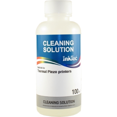

Не спеши , дорогой . Во первых возьми Инктековскую промывку (фирменную) , она лучше RLS от ОСР. По вторых оригинальные картриджи . Твои действия : снимаешь СНПЧ , ставишь оригинальные картриджи , делаешь одну прочистку и выключаешь принтер . На выключенном принтере разблокируешь каретку ПГ , сдвигаешь её в сторону , на капу шприцем промывку с "горкой" , вручную запарковываете ПГ на парковку и оставляете на 8 - 10 часов . После этого включаете принтер , делаете прчистку и тест дюз - если с первого раза не помогло , процедуру повторить ещё раз (с залитием промывкм в капу) . Может потребоваться 5 - 6 подходов по 8 - 10 часов .
| Сообщение #43 Отправлено 02 марта 2015 - 07:47
Спасибо за вариант. Имеется ввиду InkTec MCS-100MDP?

.... вот тут проблемка - оригиналы несколько лет с покупки принтера лежат в ящике. Даже не знаю дышат ли они, т.к. сразу были сняты и была смонтирована СНПЧ. Пока отмачиваю дюзу черного через шприц с рекомендованной Вами промывкой. Жидкость из шприца при очень небольшом давлении хорошо уходит в дюзу, но не буду радоваться пока, т.к. и ранее при подобном способе прочистки дюза была "проходная", но два зубца на тесте стабильно отсутствовали. На капу налил "с горкой" промывку. Отмокаем.....
