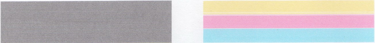

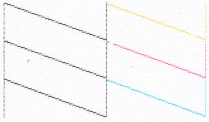

Всем привет))) Epson cx4300. Установлены 2П капсулы, доноры-мариотты, чернила WWM (E73 водянка). ПГ новая, но нету одной пурпурной и одной желтой дюз((( Делал бутерброды-без результатов. Если печатать в фотокачестве, будет ли заметен брак из-за отсутствия двух дюз((( И как можно исправить выпадение двух дюз???

|    Сообщение #2 Отправлено 17 февраля 2015 - 05:44   pepsiman
Со временем возможно пробьются, при печати с наилучшем качеством, полосатость почти не заметна

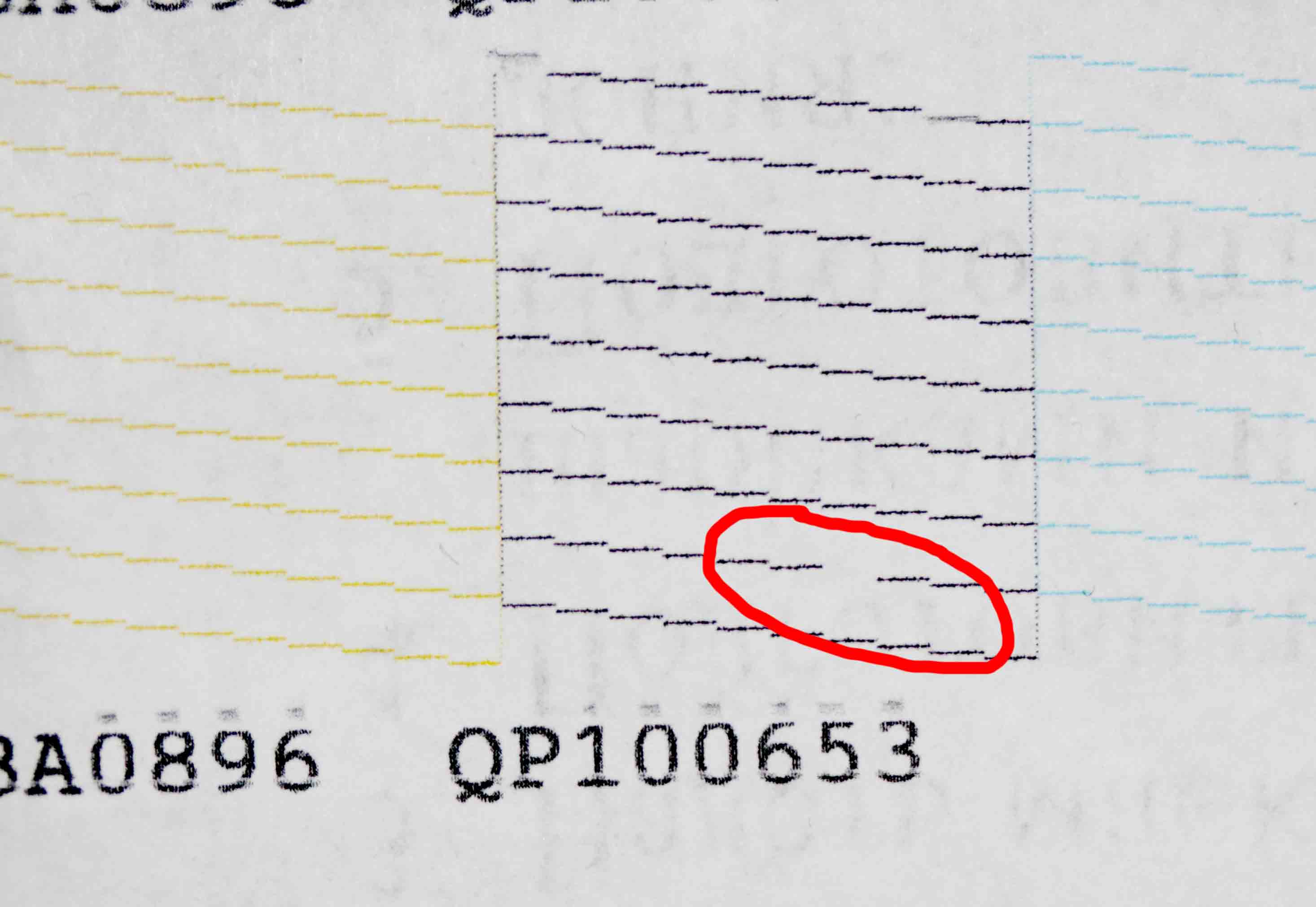

Та-же история. Эп-Т50,в работе 5 лет,СНПЧ,чернила ОСР. Последние 2 недели такая вот хрень. Прочистки штатной утилитой,бутерброд, шприц в башку не помогают, один зубец на дюзе черного (один и тот же) стабильно банкует, зараза. Обидно, что профиль для печати недавно сделал. А теперь придется под этот тест новый профиль что ли делать? Или новый делать под режим "качественное фото"? Тогда не заметно будет?...

Делать можно только имея опыт, похоронив ранее не одну бошку, в вашем случае можно попробовать обратный отсос :friends:
Распарковать каретку, сдвинуть ее на середину и одев шприц на чернильнозаборную иглу отсасываем воздух (создаем разряжение), если это сделать на капе, то дерьмо из капы засосется в ПГ, а там уже может и никакой дождик не помочь, разве что плакать под дождем - слез не видно. Еще один вариант, надеваем шприц на шланг слива отработки и вытягиваем чернила, каретка должна быть припаркована.
Kofevar,
В вашес случае дюза может и не ожить, потому что черный, знаю несколько людей, которые печатают без одной дюзы, который год, но выше сказанные советы применимы и к вашему принтеру, пробуйте
