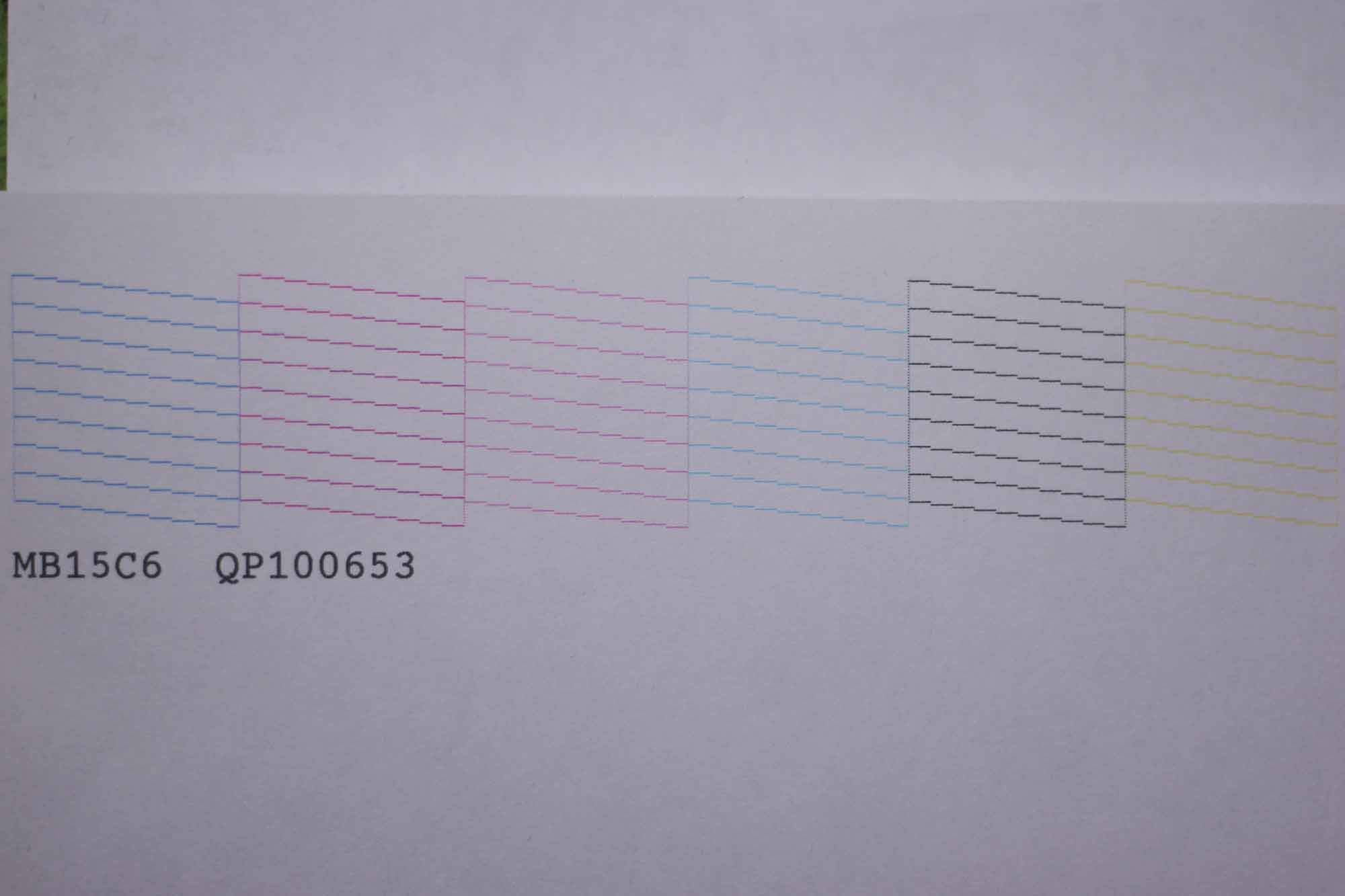

Тест дюз идеальный, никаких пробелов и смешивания цветов, всё четко.

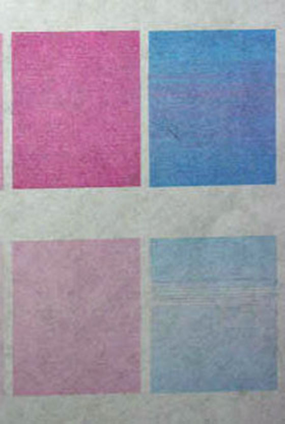

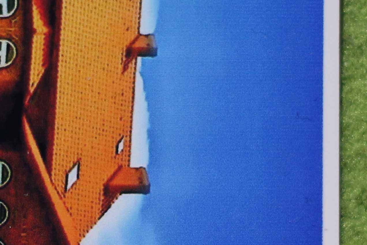

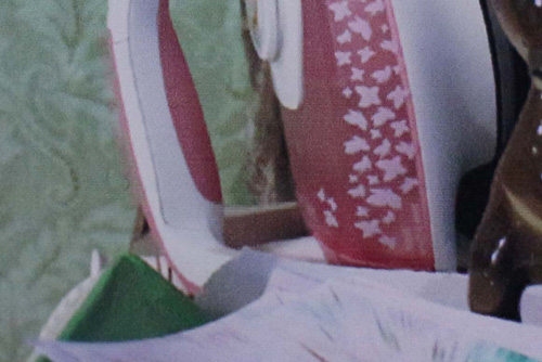

|    Сообщение #30 Отправлено 25 мая 2015 - 01:26   Bakhmet
combain, ровно такие же, как и у Victor-S
Еще один пример
Для полноты картины высылаю проверку дюз
и тест из PrintHelp по цветам, который, кстати показал наличие пурпурных полос в голубом...

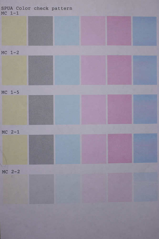

Я как то боролся с подобной проблемой, но у меня в отличии от вашего девайса, тест дюз и тест режимов печати был идеальный. Потратив практически целый рабочий день, с помощью всех калибровок из AdjProg, частично решил проблему. К тому же принтер был конструктор, собранный из нескольких доноров и перешитый в L800. У вас виден проблемный синий цвет. Помешивание мадженты к циану и размытость циана в тесте MC 2-2. Печать с малой каплей. Причин несколько, от проблемы всего канала, плохой пропускной способности, демпфера, загустения чернил, до банальнй разгерметизации ПГ между маджентой и цианом (не исключен заводской брак). Думаю это просто вопрос гарантии.
  • Прикрепленное изображение: zx2.jpg
