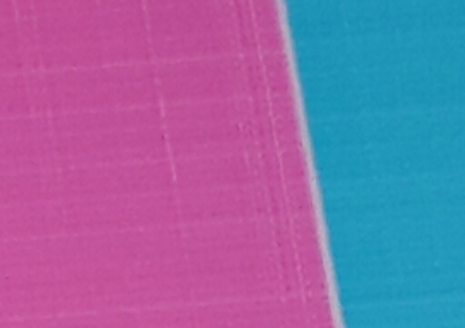

pepsiman, нашел такую настройку, как head angular adjustment, вроде бы то, что я искал, напечатал тест, он показал, что при заливке образуется некий рисунок, будто залитую область очень тонко поцарапали, что это может быть? Хотя на тесте режимов печати этого нет, а точнее совсем не заметно..
| Сообщение #12 Отправлено 12 февраля 2015 - 16:52
Выбирая опцию Band feed - печатает два листа, 0>80 и 80>0, ставим значения, чтобы линии были совмещены, диапазон цифр от -16, до +16, результатом будет ровная линия сбоку, вначале делаем считать, потом печатаем, потом меняем значения и вводим (input). Raster Offset - это семь квадратиков с чередующимися синими и черными линиями, должны ровно стыковаться, без пробелов, все тоже самое, подставляем подходящее значение. Перед всеми калибровками, лучше всего сохранить eeprom, чтобы можно было вернуться к настройкам, а то можно так докалиброваться, что не вместитесь в диапазон чисел в настройках, есть еще калибровка PF/EJ - это шаг протяжки бумаги, прямоугольники должны печататься встык, без разрывов и накладок. BI-D это калибровка при печати в одну сторону и в обе
| Сообщение #13 Отправлено 12 февраля 2015 - 17:33
Pepsiman, в том то и проблема, что идеально стыковать линии выходит, но тест "заливки" потом в любом случае в крапинку, будто ему чернил чуть чуть не хватает, с редкими пропусками, не очень заметно, но это и есть причина полосатости на фото.

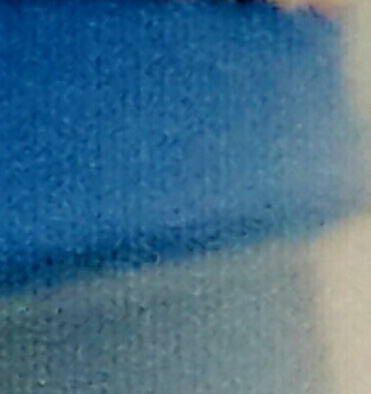

Люди, у кого тоже L800, посмотрите снимки вблизи, напечатанные в режиме фото, именно на места заливки, может это глобальная проблема этого принтера или лечить заменой ПГ? На некоторых бумагах этот растр видно хорошо, а вот на epson glossy он более менее сливается и все почти нормально. Хотя проще забить и печатать, главное снимок ближе 15 см не рассматривать..

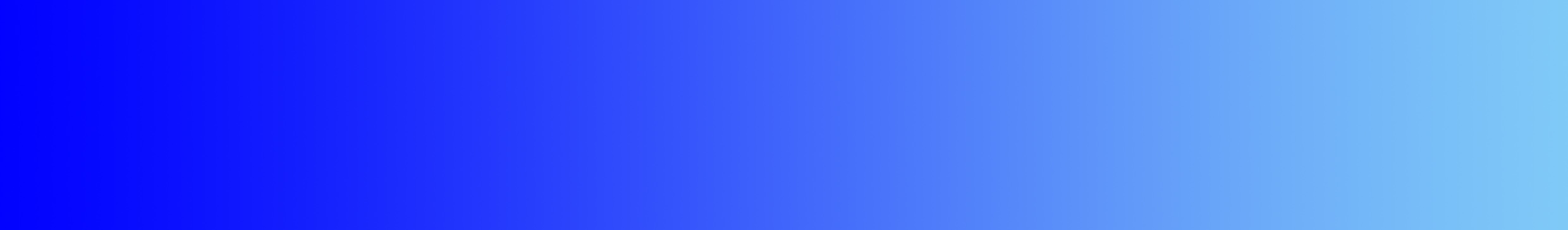

все цвета полосят или какой то? Напечатайте плавный переход от темного до светлого, посмотрите везде ли полосатость одинакова.
