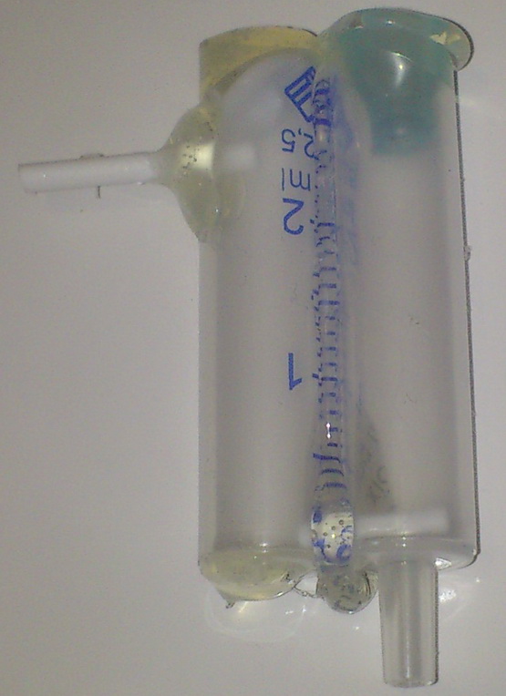

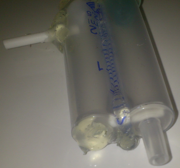

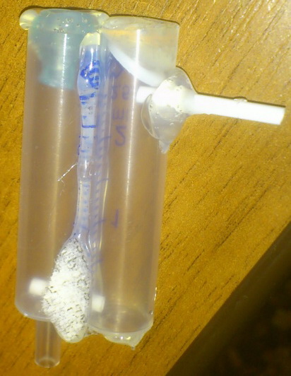

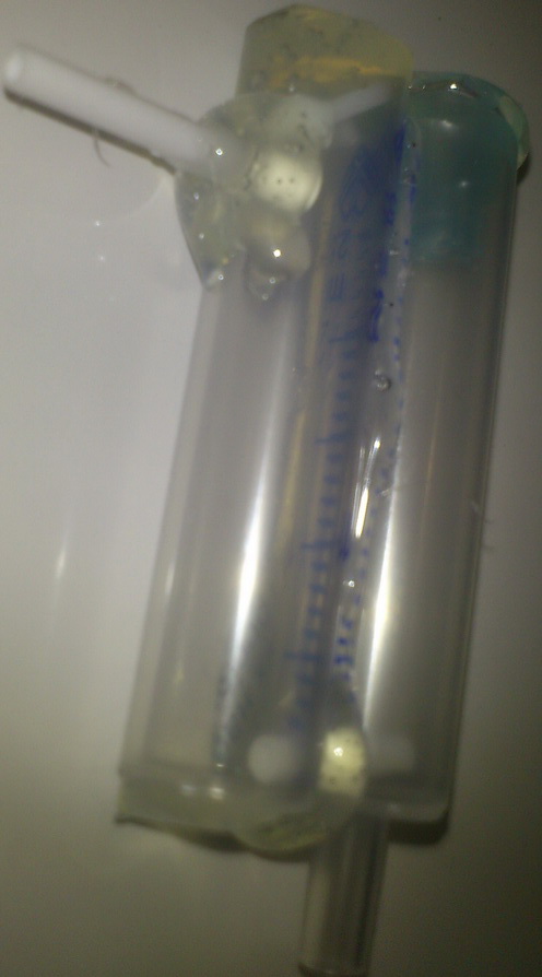

Вот фото капсул
Прикрепленное изображение: DSC_0064.JPG
Прикрепленное изображение: DSC_0067.JPG
Прикрепленное изображение: DSC_0068.JPG
Прикрепленное изображение: DSC_0069.JPG

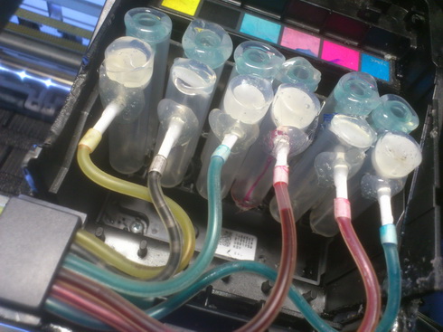

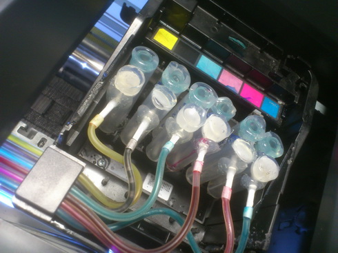

|    Сообщение #43 Отправлено 13 января 2015 - 09:22   sanek943
Прикрепленное изображение: DSC_0072.JPG
Прикрепленное изображение: DSC_0074.JPG
Это при условии, что сделает всё правильно, но судя по вопросам - будет дозаправлять.
можешь, смотря на фотки сказать правильно ли все сделано???
|    Сообщение #44 Отправлено 13 января 2015 - 09:23   Anbel
sanek943, лично я, в свое время када я их делал, вставлял манжету с оригинальных картриджей.
|    Сообщение #45 Отправлено 13 января 2015 - 09:53   sanek943
манжету или резинку???? и если не сложно, то обясни куда вставлял????
|    Сообщение #46 Отправлено 13 января 2015 - 09:57   Anbel
sanek943, срезал носик пприца, приклеивал кусочек от инсулинового шприца и вставлял манжету, эт чтобы при эксплуатации не сломать чернильные иглы.
|    Сообщение #47 Отправлено 13 января 2015 - 10:22   sanek943
Я вроде натренировался надевать шприцы на чернильные иглы Слава Богу без негативных последствий. А вообще судя по фотках, все правильно. Если есть замечания, прокоментируйте пожалуйста)))
|    Сообщение #48 Отправлено 13 января 2015 - 11:32   Nikolai67
Время покажет. Будет подсос воздуха - будешь дозаправлять или подтирать. Одно знаю точно, шприцы плохо клеятся и со временем клей отходит.

|    Сообщение #51 Отправлено 13 января 2015 - 15:31   sanek943
Вот я вчера установил это все чудо. включил принтер пошла прокачка, сделал тест (не было одной темно синей дюзы и одной черной). Потом сделал прочистку усиленную. Появились все дюзы. Простоялся принтер до утра. Сделал тест - 100%.
