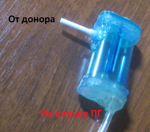

Здраствуйте. Доноры-мариотты. Чернила WWM-E82. Принтер R390. Помогите пожалуйста. Сделал 2П капсулы из зажигалок. Как их правильно заправить???

|    Сообщение #3 Отправлено 11 января 2015 - 13:26   sanek943
Прикрепленное изображение: DSC_0063-1.jpg

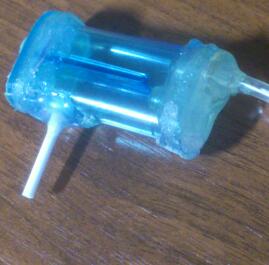

|    Сообщение #4 Отправлено 11 января 2015 - 14:48   sanek943
Вот такая у меня капсула получилась
Прикрепленное изображение: капсула.jpg
|    Сообщение #5 Отправлено 11 января 2015 - 14:49   Anbel
эт хорошо, но где отверстие для заправки?

|    Сообщение #8 Отправлено 11 января 2015 - 14:57   sanek943
Установил я все на ПГ. Включил принтер, сделал первоначальную прокачку раз, потом еще раз. Дал отстояться сутки. Но получаеться чернила что в воздушном что в чернильном канале на одинаковом уровне. Я так понимаю, что чернильный канал зажигалки должен быть заполнен полностю, а воздушный только до начала перегородки между каналами. Как этого добиться мне???
я делал по этой статейке. Там я не видел отверстия для заправки

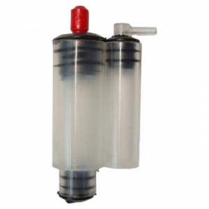

|    Сообщение #9 Отправлено 11 января 2015 - 14:57   Anbel
на смотри на заводскую и сравни че не хватает
  • Прикрепленное изображение: капсула.jpg
|    Сообщение #10 Отправлено 11 января 2015 - 15:01   sanek943
извини, получаеться у моей капсулы нету заправочного отверстия, так???

|    Сообщение #13 Отправлено 11 января 2015 - 15:11   Anbel
да.

|    Сообщение #16 Отправлено 11 января 2015 - 15:22   Anbel
sanek943, я их устанавливаю...в данный момент на моем 605 стоят ПЗК.
