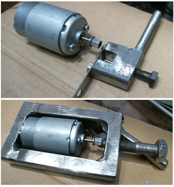

Просмотр сообщенияDADIAN сказал:
не знал что шкив нельзя снимать
Все можно, давно меняю шкивы на двигателях, вот мои "приспособы" - "снималка" и "одевалка". Пока проблем со шкивами не наблюдал.
Прикрепленное изображение: REcover.jpg
|    Сообщение #22 Отправлено 22 декабря 2014 - 10:07   pepsiman
Просмотр сообщенияloskun сказал:
у вас шкив с прямым зубцом, у родного, косой зуб и с обратки ограничителя нет
|    Сообщение #23 Отправлено 22 декабря 2014 - 10:21   loskun
pepsiman, двигатель взят для примера, первый попавшийся. Разницы нет что снимать, косой, прямой, с ограничителями или без.
