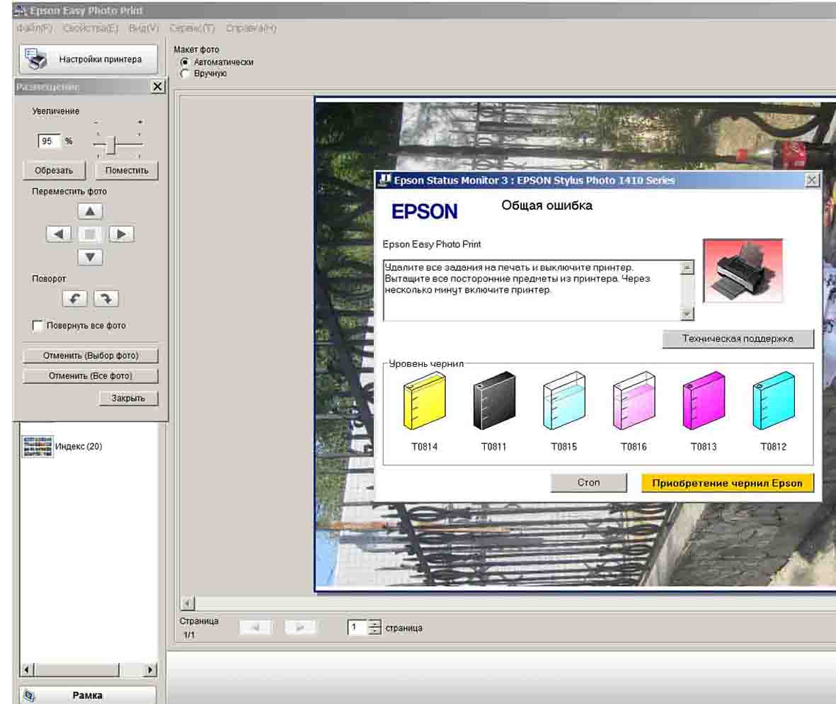

Здравствуйте!
Мужчины, подскажите, может, у кого-нибудь было такое.
И так, вводная.
Система W7 profi лицензия.
Принт: EPSON 1410, капсулы, суперчип. Возраст 5лет.
Печатаю фото только из изипринт.
Замена ПГ: 7-месяцев назад (прописана в AdjProg.), замена мотора каретки (причина- выработка подшипника вдоль оси движения каретки) 7-месяцев назад.
Всё работало идеально, но две недели назад начали моргать НАШИ ЛЮБИМЫЕ КРАСНЫЕ ЛАМПОЧКИ и тормозить каретка при печати, затем остановка полная, и все это сопровождалось выводом сообщения «общая ошибка»
Прикрепленное изображение: ошибка 1-1.jpg

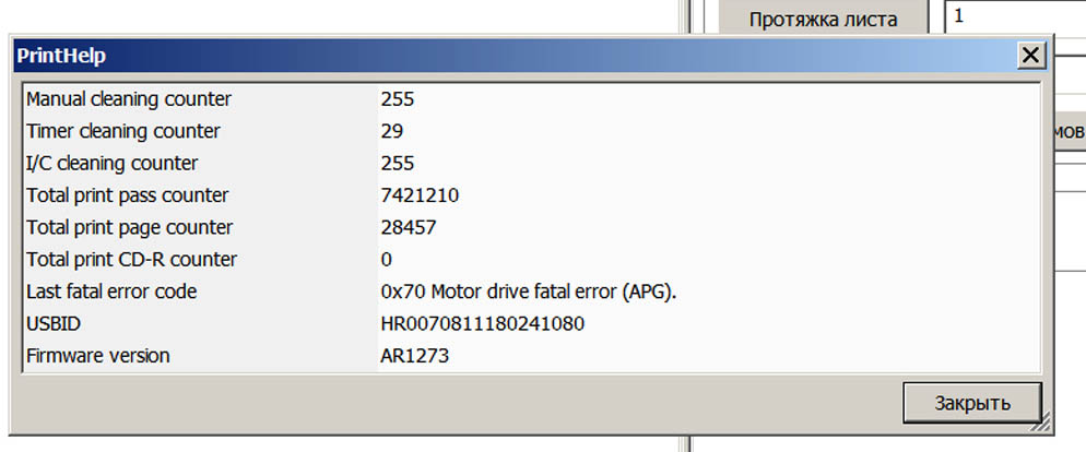

Теперь собственно отчетик. Целый день печатал только 10x15 глянец, отпечатал 80 шт, принт ни разу не заикнулся. Под конец запустил календарь А3, по запарке оставил глянцевую настройку. Итог- Общая ошибка, голова запарковалась слева.
Сделал отчет принтхэлп:
Прикрепленное изображение: ошибка из принтхэлп.jpg
Опять, смена в настройке на мат, и О чудо, календари (2шт подряд) выдал не заикнувшись, Правда сочность потеряли.

|    Сообщение #10 Отправлено 21 декабря 2014 - 23:00   Стаc
Смена формата бумаги в Вашем случае не влияет, а вот смена глянца на мат включает механизм, который регулирует высоту каретки над бумагой. И ошибка говорит о том-же. Проверяйте метки на APG, там собака порылась. Кроме того там два датчика на просвет и два флажка, по ним принтер определяет высоту "полета" каретки над бумагой.

|    Сообщение #12 Отправлено 21 декабря 2014 - 23:42   Стаc
55,56,58,85,95, 96-метки.

0x70 drive fatal error (apg) пост 7

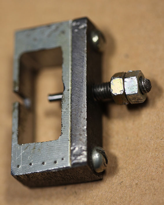

|    Сообщение #15 Отправлено 22 декабря 2014 - 06:47   Стаc
Просмотр сообщенияpepsiman сказал:
Научите менять шкив
- Как-то так :spiteful:
  • Прикрепленное изображение: Сьемник.jpg
|    Сообщение #16 Отправлено 22 декабря 2014 - 07:04   pepsiman
Просмотр сообщенияСтаc сказал:
- Как-то так
пробовал, некоторые рассыпаются
CR-Motor
шкив
|    Сообщение #17 Отправлено 22 декабря 2014 - 07:22   Стаc
- снимаю - насаживаю лет 5, не сломал ни одной шестерни, некоторые на 4-й круг пошли. Главное не спешить. Сажаю обычными тисками, пока все нормуль.
|    Сообщение #18 Отправлено 22 декабря 2014 - 08:54   DADIAN
