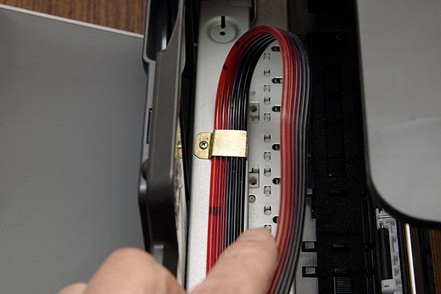

| Сообщение #106 Отправлено 09 сентября 2006 - 18:42
Проложил чернильный шлейв так же как у Episode, по низу. Очень доволен, негде ничего не ципляет. Советую всем.

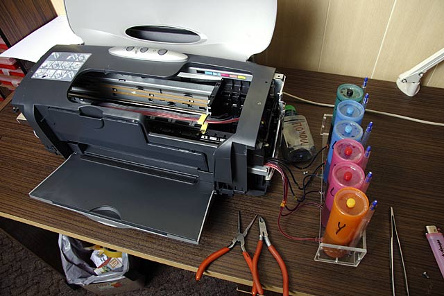

| Сообщение #108 Отправлено 10 сентября 2006 - 12:14
Пока ко мне "едет" новый шлейф, решил попробовать уложить "скайхорзный" по низу.
Уложил. Заодно вывел трубку с помоями.
Принтер гарантийный. Фиг с ним...
| Сообщение #109 Отправлено 10 сентября 2006 - 13:51
Слава тебе, Господи, что ты услышал мои молитвы...
У меня как камень с сердца свалился... :D
ЮХа.
Когда смотрел на твои фотки со старой укладкой шлефа - хотелось застрелиться >:o
Только не пойму, зачем ты его наоборот поставил. Ведь без пластиковой ленты, есть шансы, что он будет провисать во время простоя и при печати попадать под каретку. Или лента на месте?
И когда ПГ на парковке, шлейф не мешает лазить внутри принтера, типа помазать или еще чего... а так как у тебя, не очень удобно, имхо.

| Сообщение #110 Отправлено 10 сентября 2006 - 14:18
Действительно, такое расположение шлейфа более оптимально для принтеров серии R2**.
Единственное "НО" - принтер нужно разобрать (имхо). Гарантийщики заметят следы.
Но мне пофигу - принтер будет экспериментальным. Три "штуки" - цена смешная.
Родные картриджи я продал сразу.
Ресеттерский чип рулит! С капсулами незадача вышла у меня.
Уже напилены детали для нормальных доноров. Будут отдельные банки с системой "автопоения" и сменным фильтром. Возможно, будут заменены "трубочные" капсулы на точёные со сменными фильтрами.

| Сообщение #116 Отправлено 14 сентября 2006 - 17:29
Это... я тут попытался "скайхорзный" шлейф приспособить под головкой. Чуть не лишился принтера.
Пока мне не пришлют более тонкий шлейф, сделал так:
Не повторять, если ваш принтер гарантийный.
