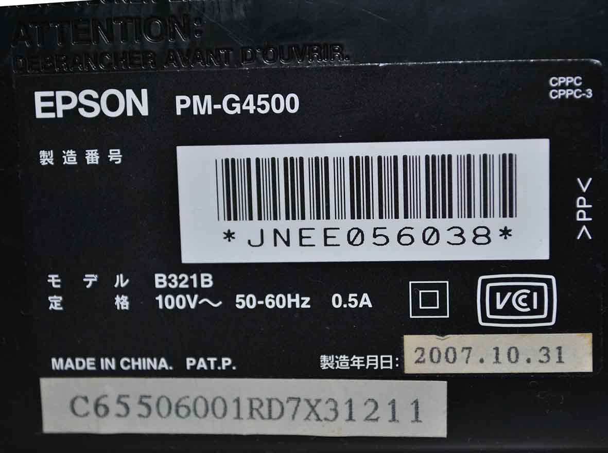

Японцы не делают свои гаджеты в китае, уж поверьте.
Много раз привозил б/у принтера с Японии, поверьте на слово, все они сделаны в Китае, похоже в Японии вообще производства не осталось, хотя фотоаппарат может и Японский попасться
