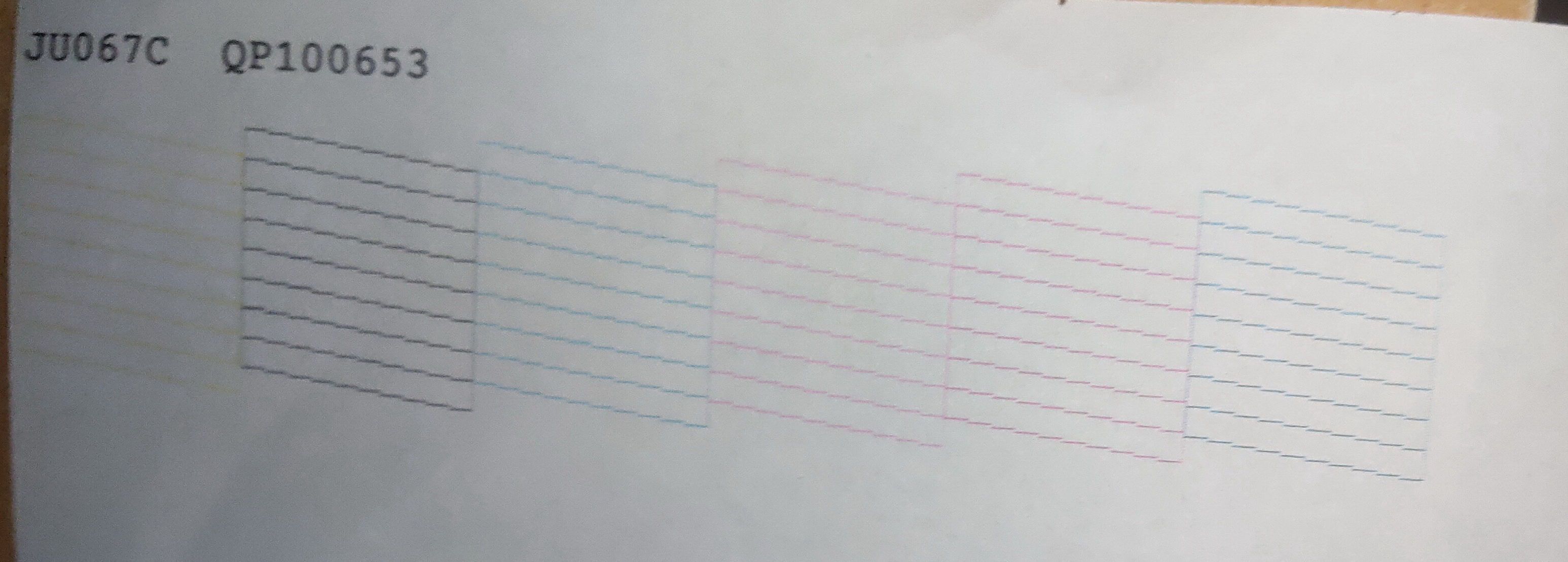

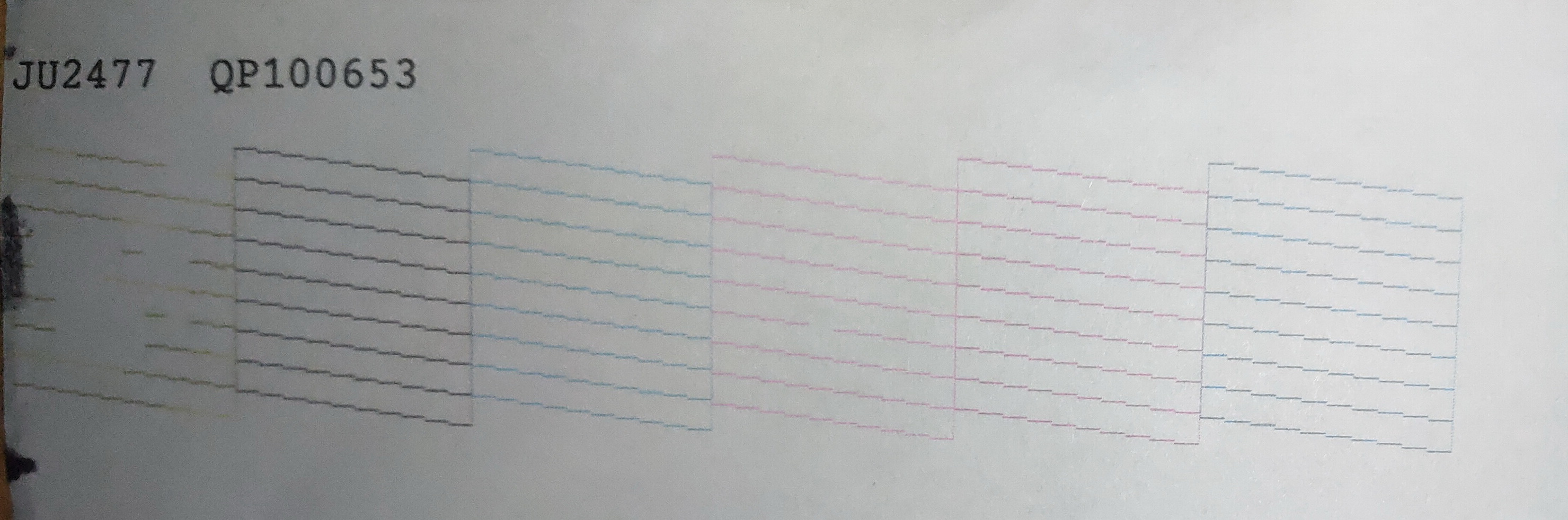

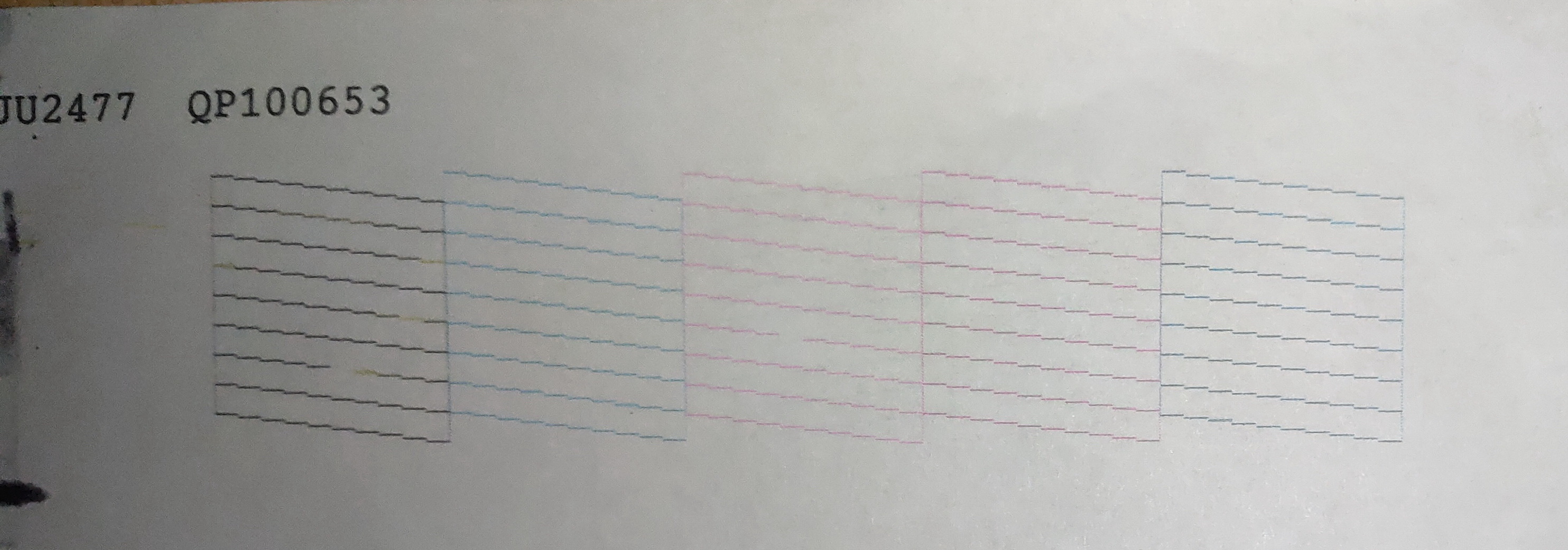

|    Сообщение #26 Отправлено 12 июля 2020 - 20:36   praktik31
Все-таки такая же проблема накрыла и мой принтер...итак...были разные "приколы" с ним..после простоя всего 1-2 дня- начинал "мешать" циан и мадженту- после печати 2-3 фотографий- цвет нормальный появлялся..и ...основная проблема появилась так..печатал..печатал фотографии и ..хлоп желтый НЕ печатает вообще!! НИЧЕГО не помогало.ни обычные прочистки..ни "бутерброд" ничего!! часто мешался желтый с черным. - получался грязный черный цвет. думал на головку..достал- дождик отличный..поставил в 610-й голову от 690(у нее тоже дождик отличный) . поставил картриджи чуть-чуть почистил - появились все цвета кроме желтого..поставил ЭТИ ЖЕ ВСЕ картриджи в другой 610-й ВСЕ печатают отлично!! значит дело не в картриджах!! в итоге!! НЕ дружит именно ЭТОТ принтер именно с ЭТИМ желтым картриджем(получается головка ни при чем)!!!!! КАК ТАКОЕ ВОЗМОЖНО!!! приложу пару тестов- 1-е фото) печать на принтере уже с головой от 690-го - намешан желтый с черным... 2-е фото) печать СРАЗУ же после прочистки(обычной) (желтый пропал вообще!!) и 3-е фото) после печати на другом 610-м с ЭТИМИ же картриджами!! З.Ы. добавлю..что поменял местами желтый с ЛЦ. сначала- запечтал отлично(т.е.) и синий и желтый были нормальными(хоть и не на своих местах)..а потом...опять...первый(желтый или синий) уже НЕ печатали... Прикрепленное изображение: P00712-201913.jpg Прикрепленное изображение: P00712-202754.jpg Прикрепленное изображение: P00712-203746.jpg
т.е. проблема может быть в контактной площадке...возможно такое? почему только ПЕРВЫЙ(желтый) цвет не печатает? попробую поставить от 690-го...они одинаковые или нет?
|    Сообщение #27 Отправлено 12 июля 2020 - 21:35   ugrinov_ss
praktik31, а что у Вас за кляксы на бумаге? Они Вас не смущают?
