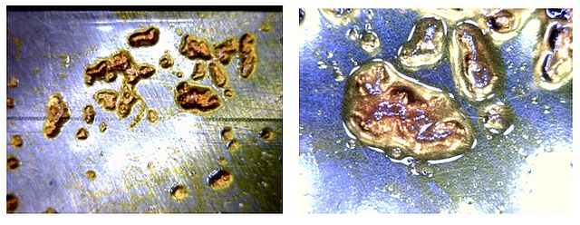

Знаете, бывает, что чернила не очень стерильны, или успели при простое с некачественным шлейфом повзаимодействовать (это случается чаще именно с желтым как самым светлым цветом под воздействием света/солнца/тепла).
Обратным отсосом не пробовали?
Кстати, при взаимодействии со шлейфом могут образоваться маслянистые сгустки, которые промывкой не удаляются, а только обратным отсосом. Чернила InkTec, кстати, достаточно щелочные, чтобы такое могло произойти.
Вот такие сгустки (в микроскоп) мы видели именно на них.
