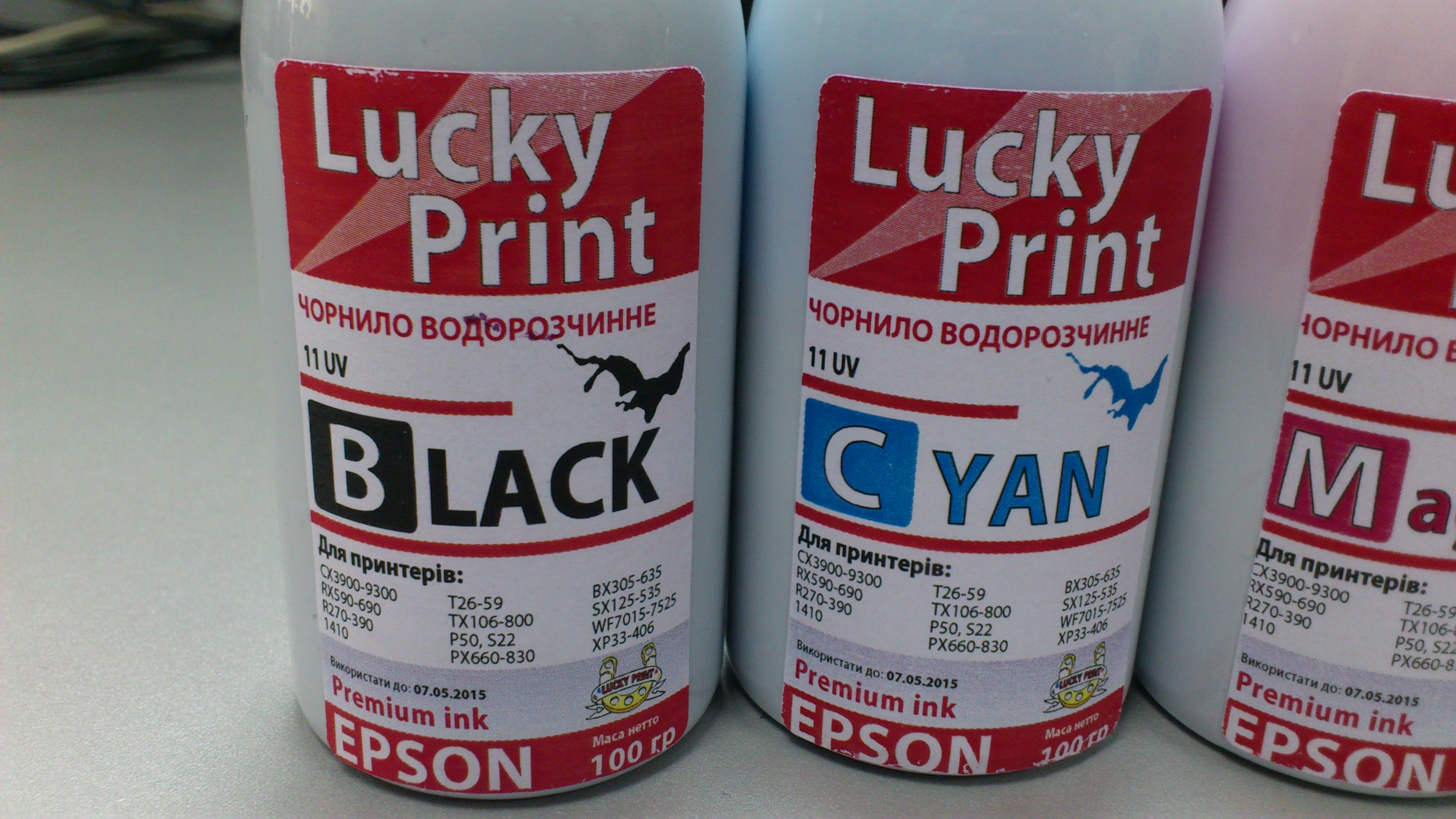

Не бутылки не такие, на них написано Е-17 и че то сайт указан lucki-print.biz, чернила выслал мне Рома Мотрук, где он их берет не знаю, коммерческая тайна наверное.
| Сообщение #35 Отправлено 11 декабря 2014 - 14:37
WWM,
Лаки принт почти тот же , что и инксистем ... Своё не производят , но чернила хорошие .
Ну ииии ... E26 с вашим профилем немного желтит ... Но терпимо .
Понятно. Другие чернила - другая цветопередача.
