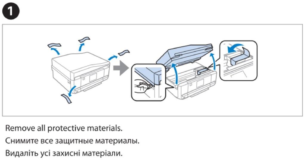

loskun, Конечно сделал.
Все делал согласно последовательности указанной в инструкции.
Складывается такое впечатление, что микропрограмма выполняется до определенного момента времени (практически всегда одно и то же). Вероятно происходит самотестирование и какой-то элемент МФУ его не проходит, МФУ уходит в ступор и начинает мигать подсветкой кнопок (но при этом ЖК экран гаснет).
