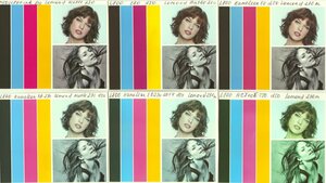

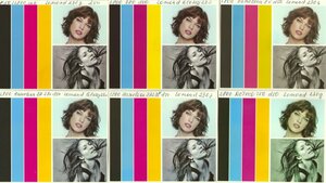

Сравнительное тестирование светостойкости на оконном стекле (12 дней) на Lomond Matte 230, Lomond Glossy 230, например, в Киеве. Показаны картинки после выцветания.
Изображение Изображение

Хотя и в этом случае
"без заметной глазу деградации держаться полгода лицом на улицу на лоджии, и не в Норильске, а в Крыму"
НЕ ВЕРЮ!
Вон за 12 дней в Киеве уже заметно глазу. А за полгода, да в Крыму...

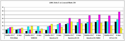

Вот диаграмма для камеры и 12 дней на солнце:

|    Сообщение #29 Отправлено 02 декабря 2014 - 14:52   WWM
Просмотр сообщенияBers сказал:
чернилки L800 это разбодяженная Claria
Неправда. 100 %.

Напечатаны были эти фотографии с индивидуальным профилем под каждые чернила. Когда будете рассматривать ближе, то в надписях так и написано d50 (т.е. с профилем под дневное освещение). Т.е. исходники были одинаково хороши, с правильным серым.
А эти фото, что выложены, - то, что с ними стало после 12 дней нахождения на окне лицом на юг. Некоторые выцвели значительно, некоторые не очень, видите? Черно-белый фрагмент был черно-белым, а теперь зеленый, например.
На диаграмме показана степень отклонения цвета полос в левой части каждой фотографии (после выцветания) от их исходного цвета. Т.е. чем выше столбик, тем больше выцвело.

WWM, почему у вас пурпурный E80 более светостойкий , чем пурпурный L800 ?

|    Сообщение #39 Отправлено 02 декабря 2014 - 15:39   WWM

На разных бумагах по-разному. Нельзя так обобщать.
Преимущество L800 в том, что ВСЕ цвета на простых глянцевых и матовых бумагах выцветают равномерно и никакие левые оттенки в сумме не вылазят. А у нас Е80 голубой все карты путает, нарушает баланс.
Итого восемь месяцев, включая самое пекло.
Левая до, правая после? На какой бумаге?
Что присматриваться надо
Что там присматриваться, когда сразу видно, что разные.
