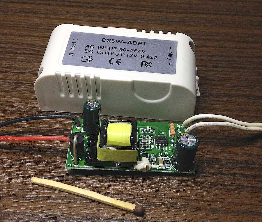

|    Сообщение #31 Отправлено 27 ноября 2014 - 18:21   ЮХа
Очень просто: надо подать на вентилятор 12 вольт!
Судя по вопросу, Вы не имеете понятия о конструкции принтера. Тогда идём в магазин и покупаем т.н. "адаптер" АС-ДС 220-12. Самый дешёвый. Лучше импульсный. Цена его в пределах 10-15 баксов. И не паримся.
Естественно, самостоятельное изготовление адаптера обойдется в полтора бакса. Если умеем - в дорогу!
Умею паять, но когда мне понадобится 12 (3, 5, 6, 9...) вольт из сетевой розетки 220. иду в магазин.
Один из возможных вариантов на снимке. Цена его 250 русских рублей. Не стоит того, чтобы заниматься самостоятельным изготовлением. А 420 мА по выходу хватит для того, чтобы комфортно осветить светодиодами рабочий стол.

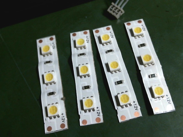

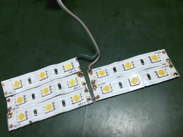

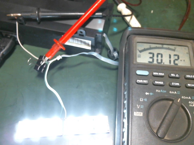

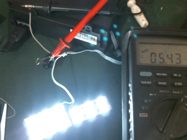

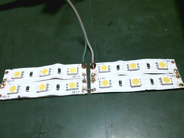

|    Сообщение #33 Отправлено 28 ноября 2014 - 20:20   loskun
sanek943,вот наваял на скорую руку в продолжение сообщение #17. Ничего не надо городить, в моем варианте четыре последовательно соединенных отрезка светодиодов тянут 30ма,(светит очень ярко), а пять отрезков всего 5ма (правда светит не ярко но для подсветки лотка хватит). Это пыль для такого источника питания.
