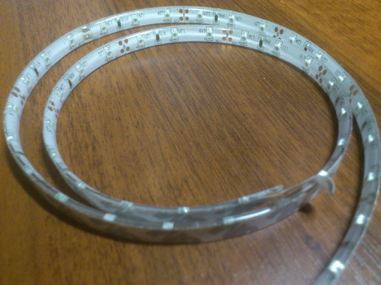

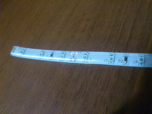

Здраствуйте. Имеется принтер Epson R390. Хочу установить на корпусе (где выходит бумага) светодиодную ленту. Ее, соответственно нада запитать от 12 вольт. От чего можна запитать (имею ввиду в принтере от чего).

Просто: ток на метр прописан в характеристиках ленты.
Если нет данных , то еще проще: подключаем нужный отрезок ленты к источнику питания 12 В. Источник должен быть стабилизирован. Измеряем ток. Мощность будет равна произведению напряжения на ток.
Реально в ширпотребных Эпсонах только одно напряжение - 42 вольта. Гасим избыток напряжения резистором. Сопротивление его по закону Ома: Ток в цепи прямопропорционален напряжению и обратнопропорционален сопротивлению
Можно использовать DC-DC преобразователи. Много чего можно. Было бы желание;
Давай марку ленты и её длину. Скажу какой резистор нужен.

если речь идет о ленте светодиодов типа http://www.ebay.com/...=item19f788d594, то у них мощность довольно приличная....и ток до 1а...Делаем вывод: лучше отдельный источник.
Но, как правило, эту ленту можно крамсать на лапшу (по 2-3 св. диода), вот тогда DC-DC преобразователь. Такой на eBay стоит несколько долларов.

Для того, чтобы осветить "щель" достаточно будет 20-40 мА. Родной БП переживёт такую добавочную нагрузку без проблем. А 1 А на метр - это уже 12 Ватт. У меня в туалете четыре светодиода . Общая мощность - 1,5 Ватт. Даже читать можно.

sanek943, не парься, четыре кусочка ленты последовательно и к родному БП, светится красиво и току мало жрет.
