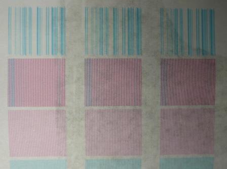

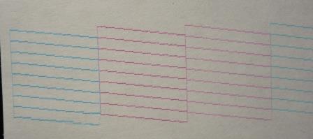

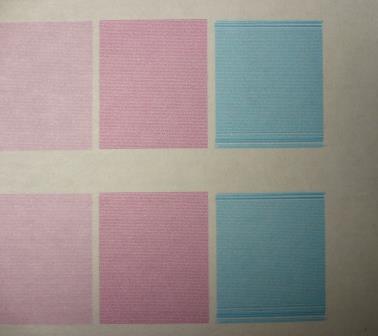

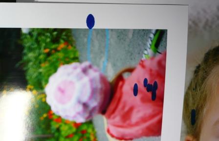

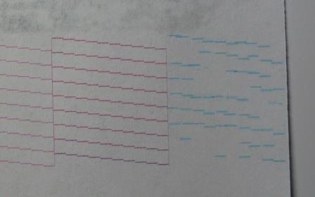

Третьи сутки. Печатал фото, пара штук напечаталась - принтер полосит, на третьей фото появились капли синей краски, сделал тест дюз, половина дюз пропала, сделал обычную очистку - на тесте та же картинка как и было: все дюзы, но косоструй, напечатал другие фото капель больше не появлялось, также продолжает полосить. Фото тестов прикрепляю к сообщению, не знаю может печатающая головка умирает? Буду также понемногу печатать дальше.

Вряд ли у вас будут изменения в лучшую сторону, я делаю так - ставлю капсулу (можно шприц обрезать) на чернильнозаборную иглу, слив выведен в бутылку. Постоянно доливаю промывочную жижу в капсулу, все самотеком стекает в бутылку. Если сразу жидкость не будет просачиваться, подтолкнуть воздухом из шприца. Объем капсулы стекает за 5-20 мин, в зависимости от засора канала ПГ, на ночь сливной шланг пережимаю, промывка остается внутри ПГ и капе. Метод не сильно быстрый, но бережный, головы отмываются за 1-3 дня, были случаи и сроком в 10 дней. Если ПГ не насиловали дождиком, то шанс отмыть ПГ, практически 100%. Замечено, если эффекта не дает одна жижа, пробуем другую. Я как правило пользуюсь либо промывкой на основе нашатырного спирта, либо другой, без цвета и запаха. Название не подскажу, потому как все китайское, пузырьки с иероглифами и все. Очень действенной промывкой считаю красную жижу, у нас в народе ее называют "Кровь самурая", дорогая очень.

Есть прогресс! На четвертые сутки, косоструй стал исчезать, остался только на нижних дюзах, фото теста прикладываю. Думаю со временем и эти дюзы почистятся оригинальной краской. Может уважаемые форумчане еще по одной вещи подскажут, заметил на напечатанных фото, глянцевая поверхность, ровненькие дорожки маленьких точек по три вряд, как от иголки, от чего это может быть? Изношена механика?
