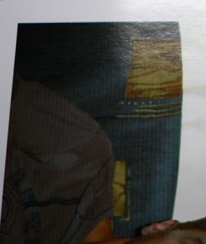

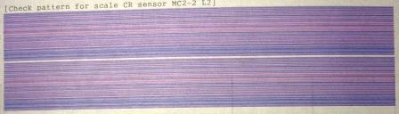

Всем доброго вечера. Уже несколько дней просматриваю форум, но для себя ясного ответа по своей проблеме не получил. Поэтому прошу помощи у уважаемых форумчан, опишу проблему: принтер эпсон л800, пробег около 14000 тысяч, чернила - инктек е0010-100, начал "косоструить" и при печати полосит, кучу раз делал очистку не помогает, на тесте дюз проблема только у цвета циан, остальные в полном порядке, фото теста прикрепляю. Заранее благодарю за помощь.

ivansia, Дело в том что второго фото мне не разобрать, а Вы не испачкали позиционер??? Посмотрите не грязные ли шлейфы и позиционер.
Но дождитесь еще и експертов, у самого на работе 800й но проблем нет по ка что.
|    Сообщение #4 Отправлено 23 ноября 2014 - 20:04   ЮХа
Чё там разбирать? Полосы! Тест дюз не врёт.
Какие "шлейфы"? Какой "позиционер"?

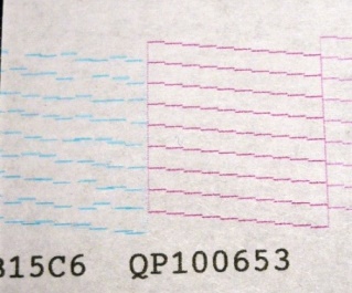

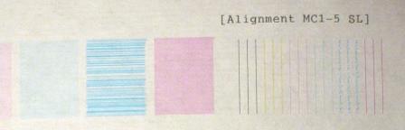

Вторые сутки, пока без изменений, печатаю понемногу, сделал тест, прикрепил к сообщению.
