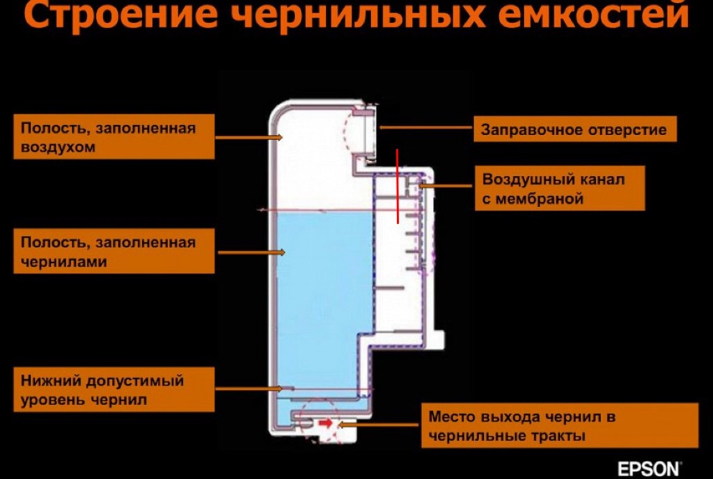

Проделайте тонким сверлом отверстие в воздушном отсеке , и забудет о всяких мембранах итд итд .

|    Сообщение #63 Отправлено 19 ноября 2014 - 13:02   combain
alexsandr-,
Сань,это самый крайний случай.
Это самый отчаянный случай , но действенный .
красной линей показано что и куда и как сверлить .
|    Сообщение #64 Отправлено 19 ноября 2014 - 13:06   alexsandr-
Тогда уж не сверлить а горячим шилом проткнуть.что бы стружка непопала вовнутрь ёмкости.
|    Сообщение #65 Отправлено 19 ноября 2014 - 13:10   combain
alexsandr-,
Я хотел предложить этот вариант , но почему-то передумал в пользу дрели .

|    Сообщение #68 Отправлено 19 ноября 2014 - 13:31   lap70
Сижу читаю, мотаю на ус, возникают вопросы. Идея конечно хорошая в смысле простоты но технически грамотно ли так делать ведь клапан не так просто придумали, не получится ли при таком подходе зависимости от атмосферного давления погоды ведь сквознячок получается.

lap70,
При таком подходе получиться самая обычная СНПЧ .
|    Сообщение #70 Отправлено 19 ноября 2014 - 13:48   lap70
Закончу мысль свою. Плучается что мы, делая так как предлагает combain, наступаем на теже грабли что присуствуют в ПЗК невозможность создать нужного давления в ёмкости, в оригинальных катриджах за это как раз отвечает встроеный клапан по технологическим причина который не спосбны создать альтернотивщики прав я или нет?

|    Сообщение #74 Отправлено 19 ноября 2014 - 15:59   combain
lap70,
всё таки ПЗК,
Чем демпферы epson L - серий похожи на обычные ПЗК и картриджи СНПЧ ?
Не будет наступа не на какие грабли !
А про демпферы совсем забыли ?
