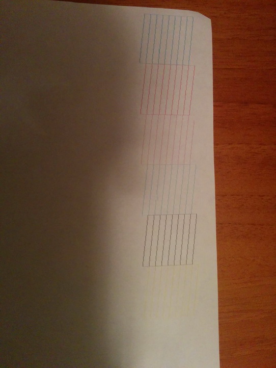

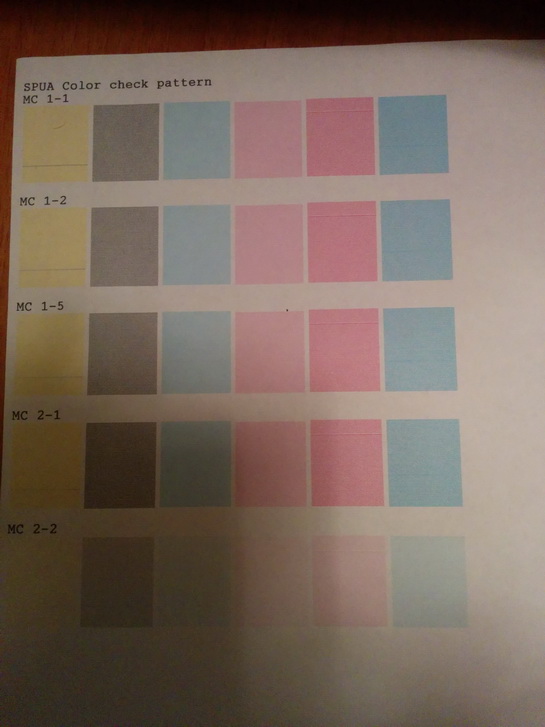

тест дюз
тест режимов печати
  • Прикрепленное изображение: IMG_20141118_005429  2.jpg
  • Прикрепленное изображение: IMG_20141118_005459  3.jpg
|    Сообщение #9 Отправлено 17 ноября 2014 - 23:56   MaK7
Это шутка такая - выложить фото всесто скана, да такое, где ничего заведомо не увидеть? Ну кроме того, что в Ligh Magenta не работает одно сопло?

тест дюзтест режимов печати
Даже на этом г - фото видно , что нет одной дюзы Lm ,на Lc одна дюза жестокий косоструй , вот и полосы при печати.
|    Сообщение #17 Отправлено 18 ноября 2014 - 11:55   Anbel
Роман67, на циане тоже.
|    Сообщение #18 Отправлено 18 ноября 2014 - 12:27   combain
Anbel, и следы черного в желтом .
|    Сообщение #19 Отправлено 18 ноября 2014 - 13:57   Роман67
Угу , заметил .
