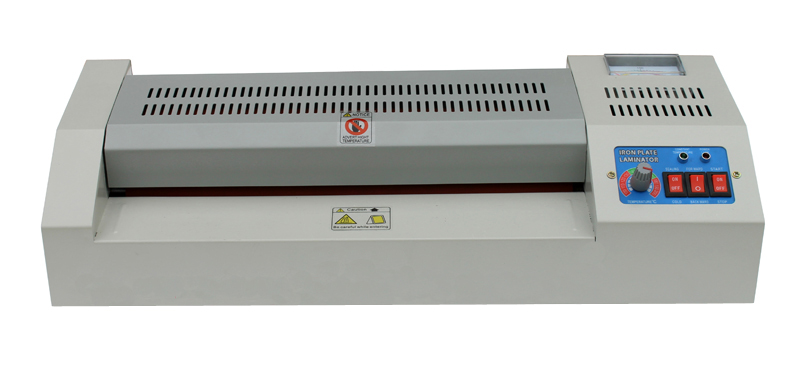

Нужен совет в выборе ламинатора
Присмотрел такую модель. Есть холодное и горячее "копчение" (мощность как у чайника - 700W) :) , регулировка темп-ры, на вид конечно не айс, но для работы самое то, да и работает с толщиной до 1мм. (все что в пластике да покрасивее модели как правило до 0.25mm)
Speed: min (650mm/minute)
Maximum Laminating Width: 12.5" 325mm (A3 paper)
Maximum Laminating Length: custom
Roller Diameter 0.98" (2.5mm)
Power Supply: 110V(for North American Plug), 220V for Other
Warm Up Time about 3 minutes
Temperature Control 0-200°C (32F-392F)
(lamination film: within 100°C-160°C is recommended)
Materiel Thickness: 40Mil ;1mm
Package Weight: approx 17.6Lb (8Kg)
Стоит такой купить?
http://www.ebay.ca/i...=item35ceebdc92
Стоит такой купить?
| Сообщение #20 Отправлено 19 ноября 2014 - 18:44
как ламинатор неплохой для такой цены.
Они туда и 4 вала впихнули и кулер и даже стрелочку указатель температуры....
Нагрев валов косвенный. Но порой и этого достаточно.
